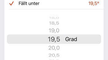

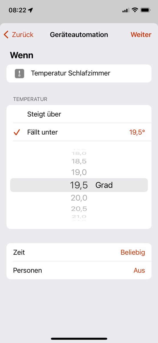

Wir öffnen Apples Home-App und erstellen eine neue Automation. Als Auslöser wählen wir “Wenn ein Sensor etwas entdeckt”.
Anschließend selektieren wir den Luftfeuchtigkeitssensor, setzen das Häkchen bei “Fällt unter” und stellen den Wert auf 40%, da eine gesunde Luftfeuchtigkeit in Wohnräumen zwischen 40% und 60% liegt.
Als Gerät wählen wir dann den Luftbefeuchter aus und schalten diesen mit 75% ein. Über Fertig wird die Automation erstellt und aktiviert.
