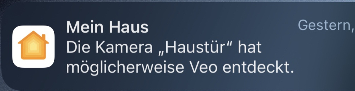

    Wie im Titel beschrieben, suche ich eine Möglichkeit die Gesichtserkennung zB wenn jemand an der Haustür klingelt , für weitere Automationen zu nutzen. Habe eine Ring Doorbell 3 die über Umwege in HomeKit eingebunden ist und hksv unterstützt.
    Bekomme auch relativ zuverlässig (in 9/10 Fällen ) den Namen der Person durch HomeKit auf mein iPhone gepusht( die Kamera hat möglicherweise ….. entdeckt ). Falls es keine direkte Möglichkeit gibt eine Automation durch die Gesichtserkennung zu realisieren, kann man vllt die oben genannte pushnachricht von HomeKit nutzen um hieraus etwas zu automatisieren ?

  • oOchrisOo so gar nichts finden? Dabei gibt es direkt mehrere Themen hier bereits, bei denen im Betreff „Gesichtserkennung“ vorkommt :/
    Die reine Gesichtserkennung kann man in Homekit nicht für Automationen oder Szenen als Auslöser verwenden.

  • Danke für die schnelle Antwort ,
    also kann man die nicht direkt benutzen , aber ist es möglich diese pushnachricht von HomeKit selbst irgendwie abzufangen, daraus eine Automation zu erstellen ?
  • Mir nichts bekannt, dass eine Push-Nachricht als Auslöser genutzt werden kann.
    Automation/Kurzbefehl durch eine Pushmitteilung von HomeKit auslösen
