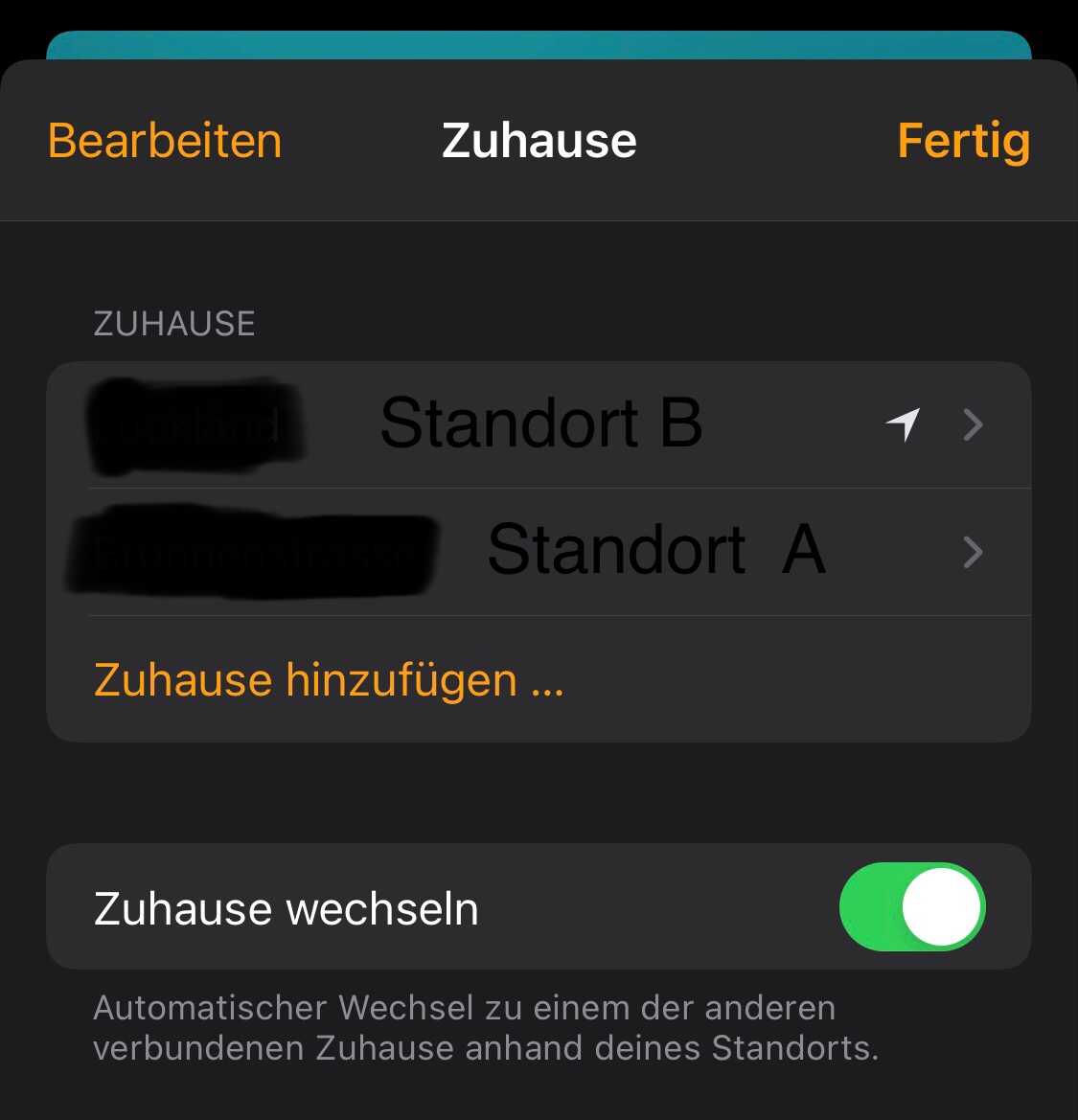

  • Nur zum Verständnis: Du hast das ganze auch in der Home-App entsprechend mit zwei unterschiedlichen "Zuhause" getrennt, oder läuft hier alles in einem Zuhause und Wohnhaus und Büro sind nur als "Räume" getrennt?

  • Ja die Beiden Häuser sind als zwei „Zuhause“ getrennt.
    Und ja, das war ein Versehen, gemeint war die Home-App wechselt die Steuerzentrale.
  • Ich versteh' immer noch nicht zu 100%, ob wir vom selben sprechen bzw. ich glaube zu meinen, was du meinst. ;)
    Ist in den Einstellungen deiner Zuhause der Schieberegler "Zuhause wechseln" aktiviert? Dann wird automatisch anhand deines Standorts das Zuhause gewechselt, was bei zwei Zuhause mit "nur" 100m Entfernung zu einem munteren Hin- und Hergewechsel führen kann.
  • ja ist aktiviert …. ich werde es deaktivieren und berichten :) …. ob es wieder zurückspringt auf die „richtige“ steuerzentrale?
