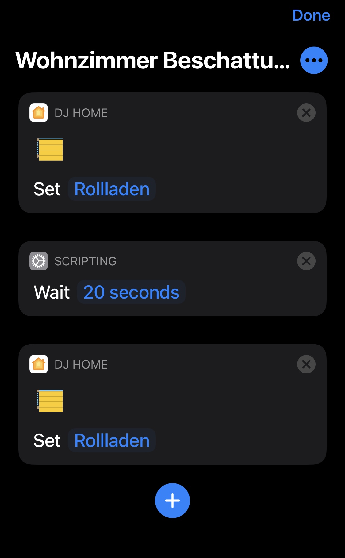

Wie willst du das Auslösen? Per Schalter kannst du einen Home Shortcut anlegen mit dem warte schritt und danach die Szene auslösen.

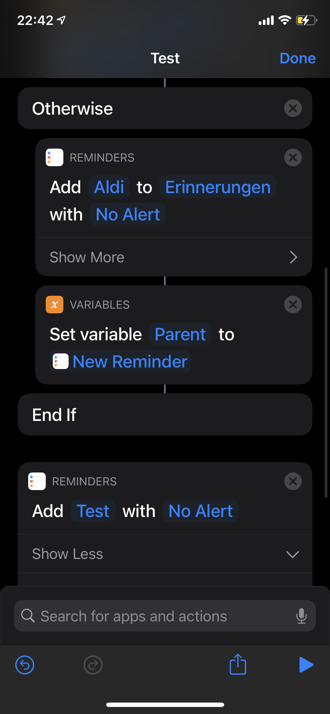

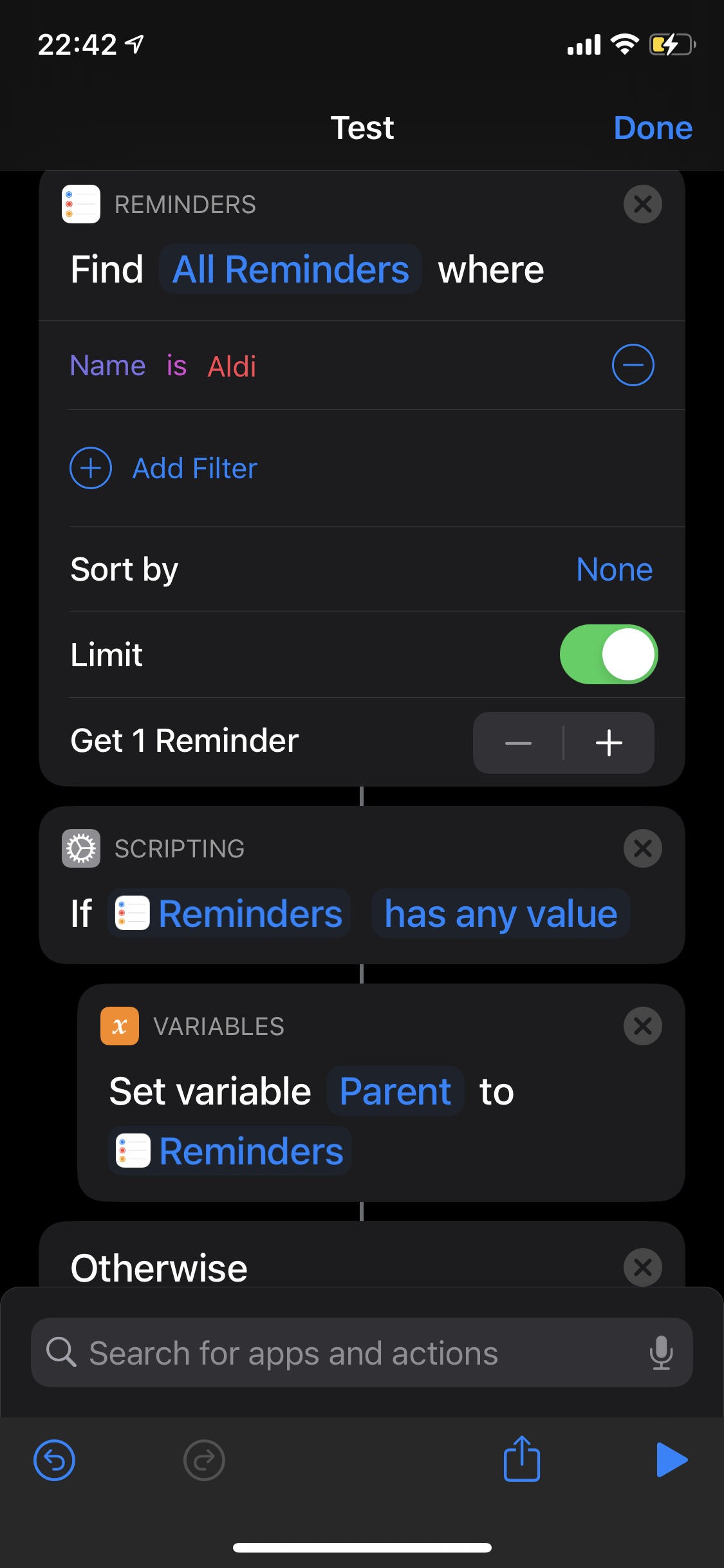

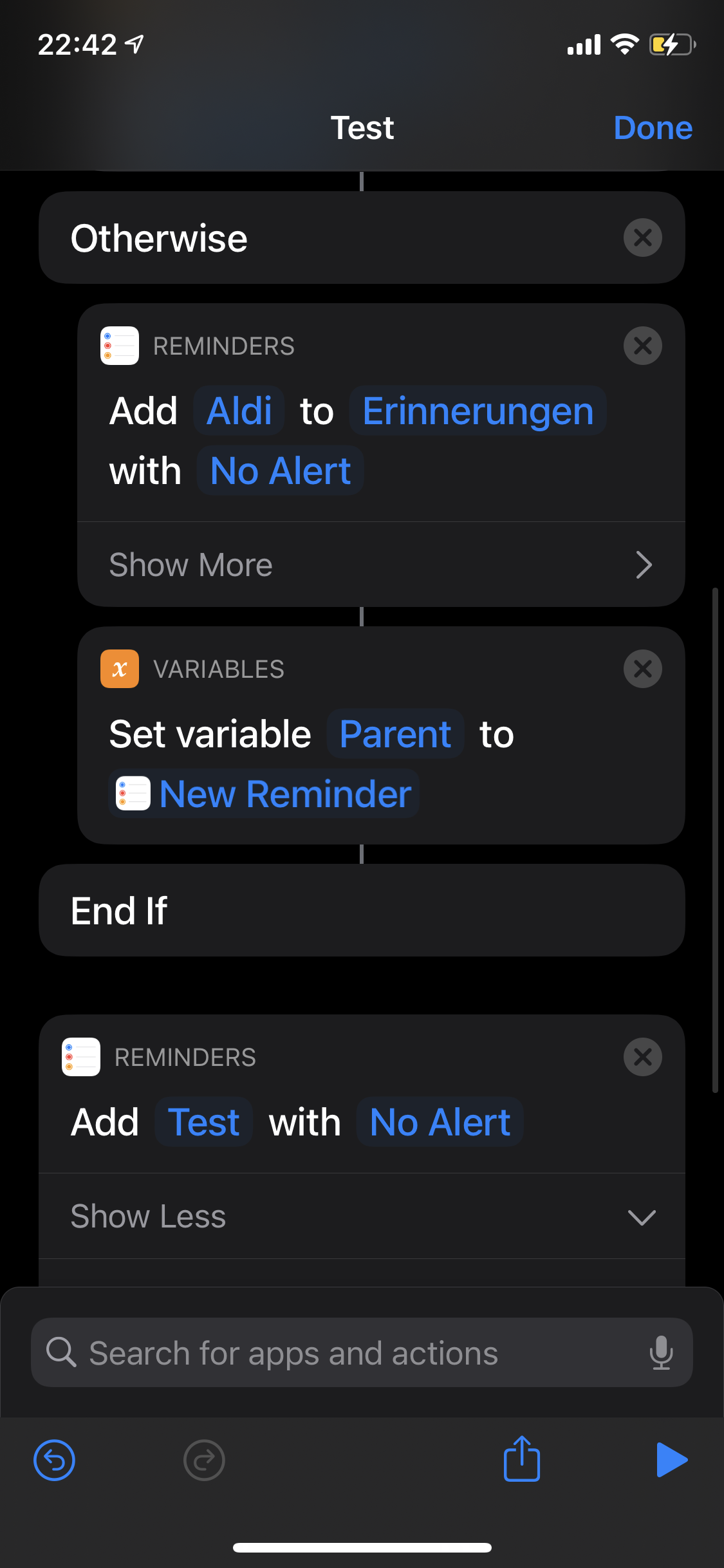

Meine reminders unterstützen noch keine verschachtelung, deshalb kann ich’s nicht testen. Aber Probier mal das:

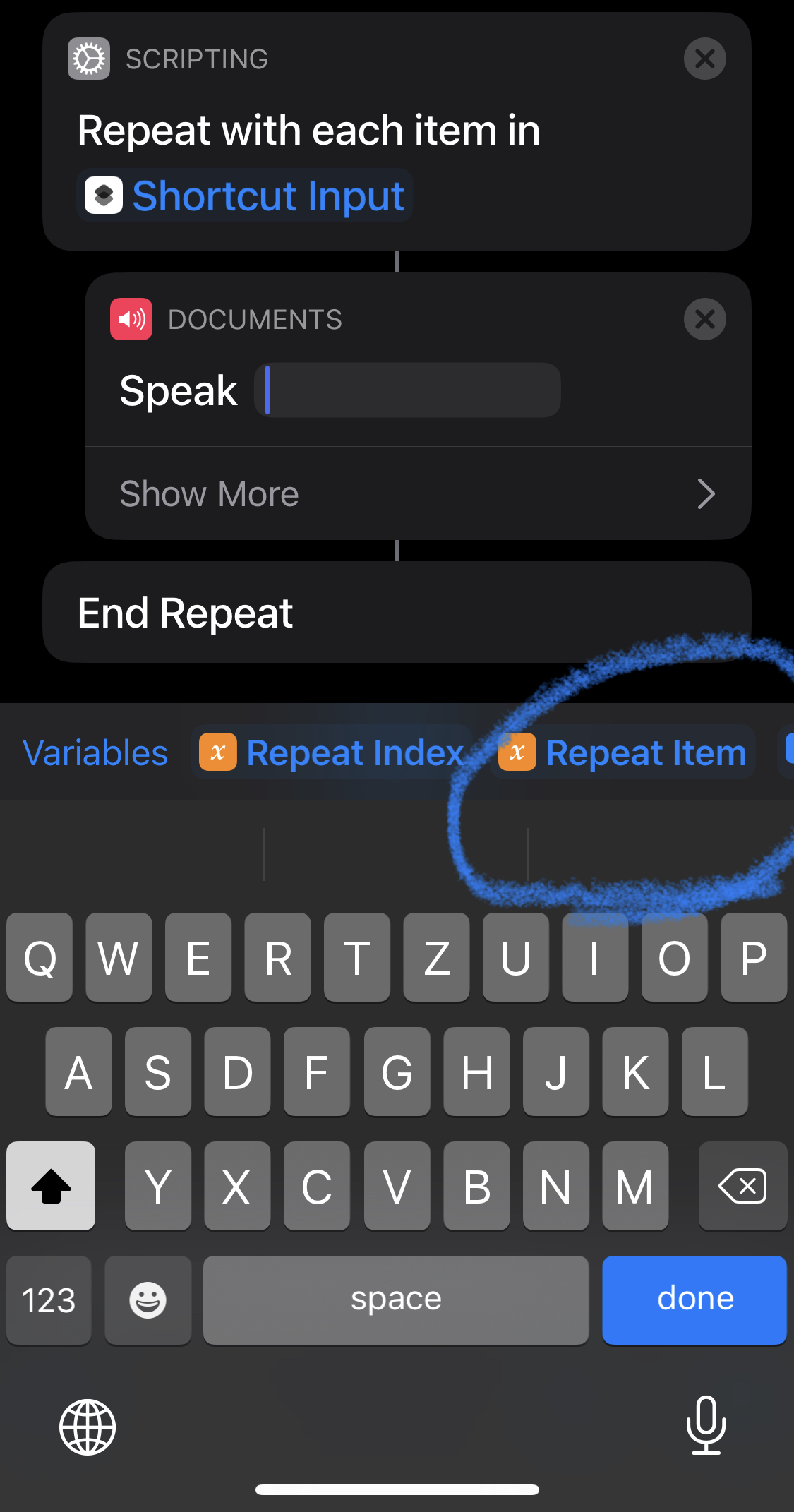

Das ist einfach das aktuelle Objekt wenn du in einer Schleife alle Objekte durchnudelst.
Einfach drauf klicken.
Probiers mal.
Hast du mal versucht einen existierenden Eintrag zu laden, und diesen dann zu setzen statt einfach nur einen Text zu verlinken?
