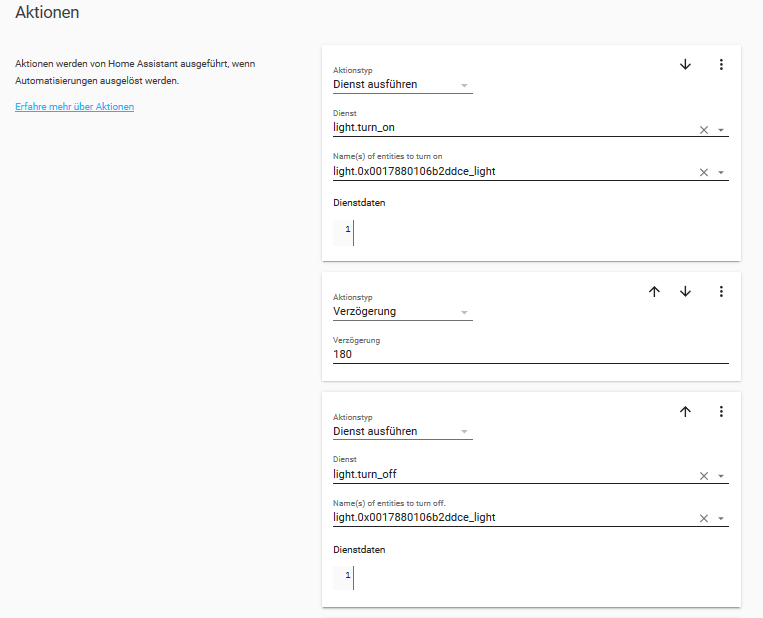

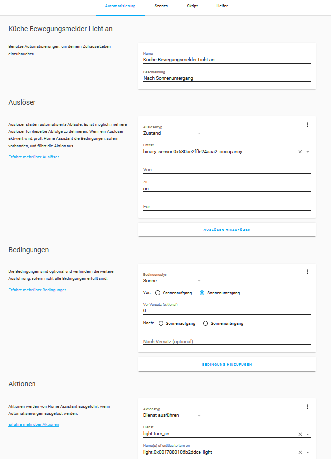

Das ist jetzt nur einschalten nach Sonnenuntergang.
Jetzt ist halt die Frage
willst du einschalten und einfach nach 3min dumm ausschalten?!
Dann verzögere nach dem Einschalten einfach um 180 (sekunden) und schalte wieder aus:
Möchest du irgendwas anderes dann muss man das eben anders machen
