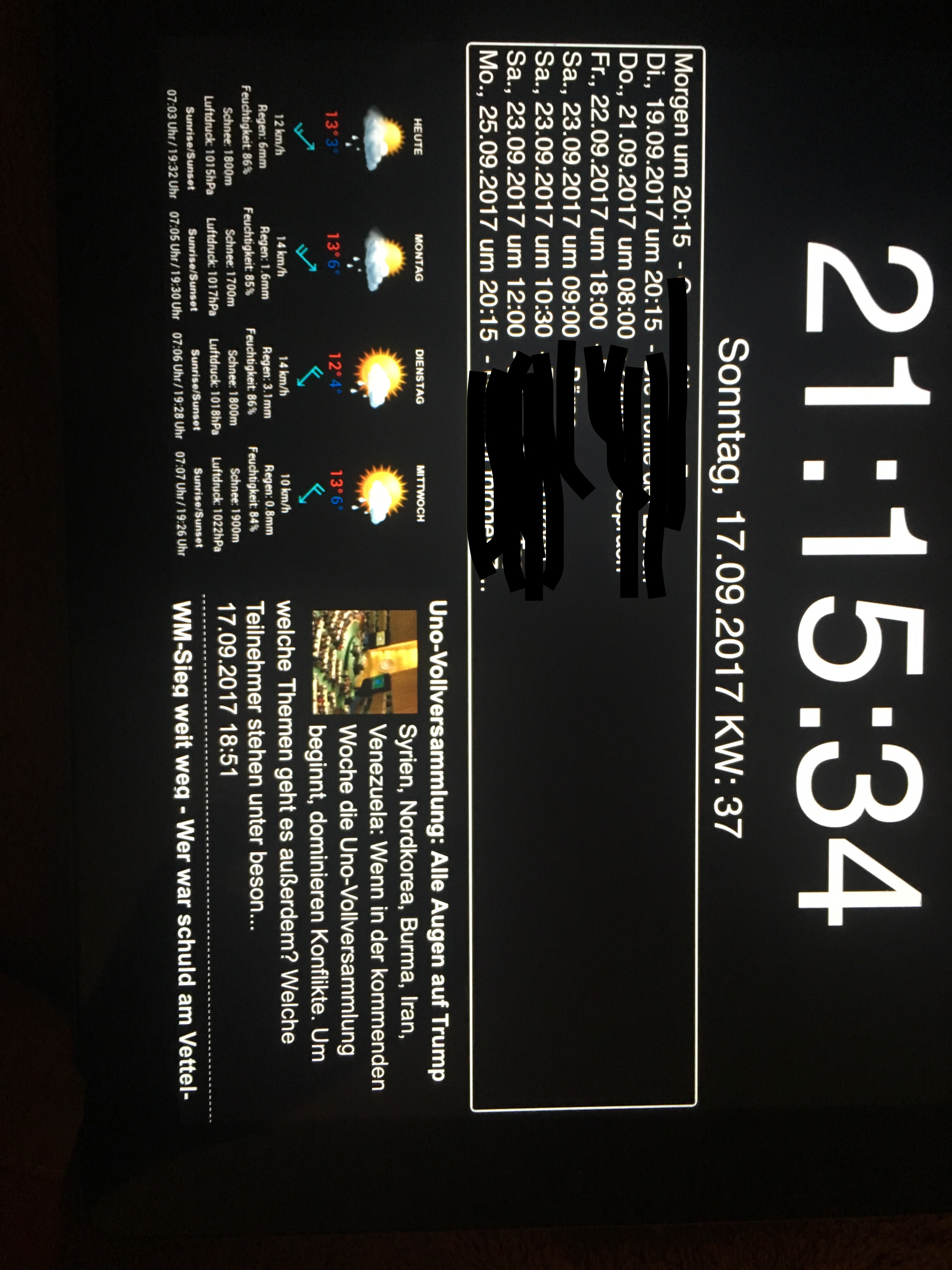

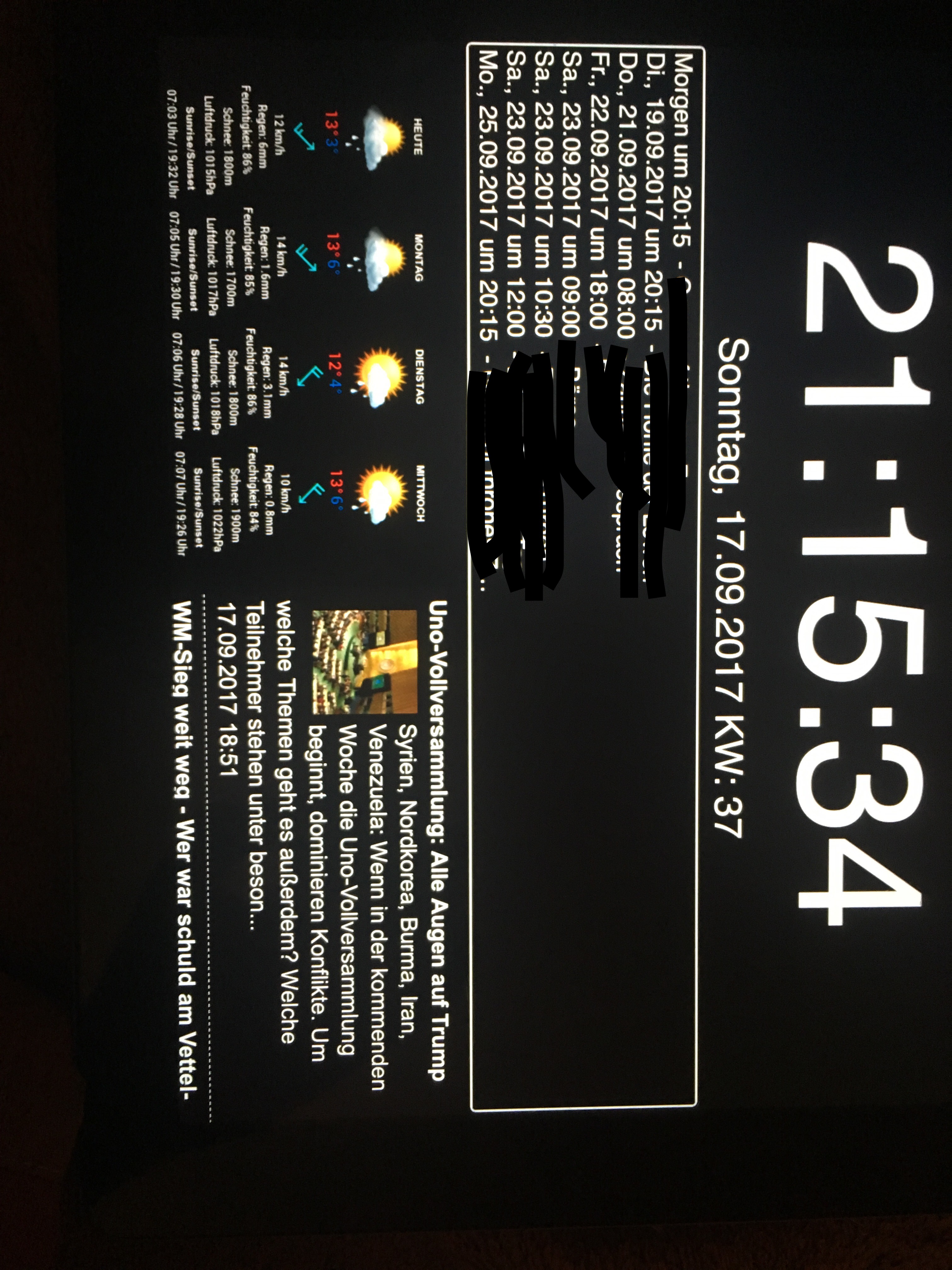

Ich habe folgende App gefunden, die mir Uhrzeit, Kalender, Wetter und Nachrichten anzeigt.
https://itunes.apple.com/de/ap…or-tool/id1141651759?mt=8
Hier mal ein Bild, habe die App mal schon mit nem Wetter-Widget auf dem iPad laufen.
