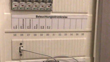

    Das mit der Wandhalterung, habe ich gelöst in dem ich mein ipad mini mit dem aufgeklappten Smartcover an die Tür der Unterverteilung "geklebt". Der Magnet hält sehr gut und es sieht recht vernünftig aus. Das kabel habe ich durch das Schlüsselloch der tür nach innen geführt, wo es an eine USB Buchse angeschlossen ist, die wiederum an einem normalen Apple Netzteil hängt.
    Das ganze war als Übergangslösung gedacht und bis jetzt habe ich auch noch keine bessere Wandhalterung zu einem vertretbaren Preis gefunden, bin aber eigentlich auch zufrieden, so wie es aktuell ist.
