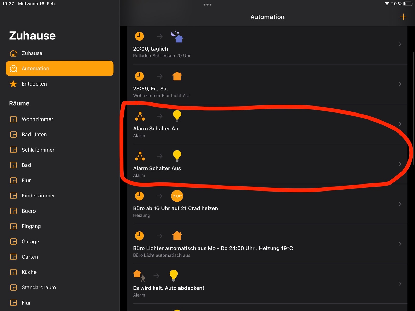

Von Prinzip her sind es zwei Automationen:
Automation > Wenn Gerät gesteuert wird > Wenn Dummy 1 wird eingeschaltet > in Kurzbefehl konvertieren > schaltet Licht ein, warte 2 Sekunden, schalte Dummy 1 aus
Automation > Wenn Gerät gesteuert wird > Wenn Dummy 1 wird ausgeschaltet > in Kurzbefehl konvertieren > schalte Licht aus, warte 2 Sekunden, schalte Dummy 1 ein

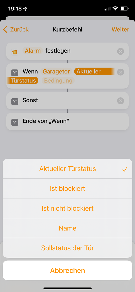

In beiden Kurzbefehlen eine Wenn Prüfung fürs Garagentor einbauen, dass das ganze nur bei offenem Garagentor ausgeführt wird.
Die beiden Automation habe ich erstellt.
Den letzten " In beiden Kurzbefehlen eine Wenn Prüfung fürs Garagentor einbauen, dass das ganze nur bei offenem Garagentor ausgeführt wird." habe ich noch nicht richtig verstanden?
Dafür auch eine Anleitung bitte?
Im Anhang Bilder

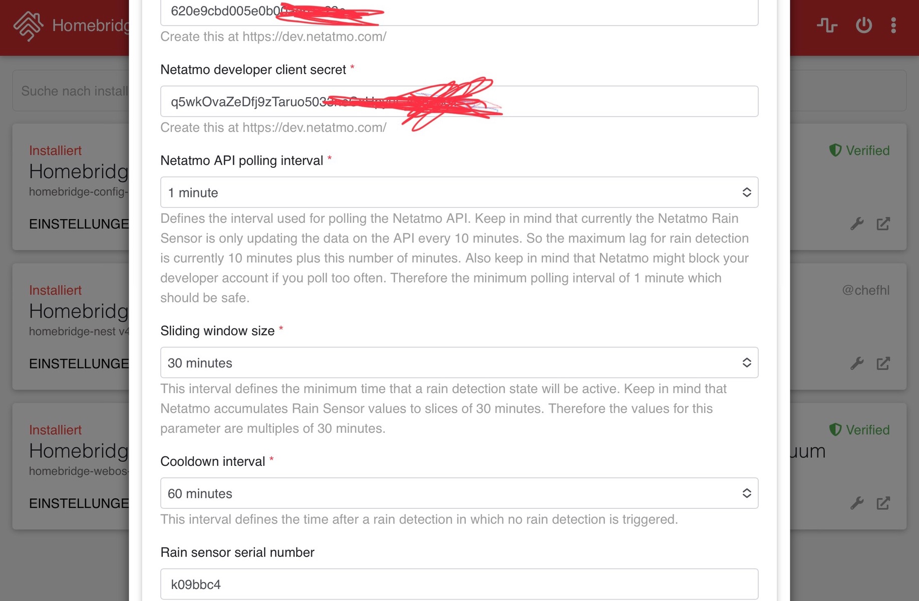

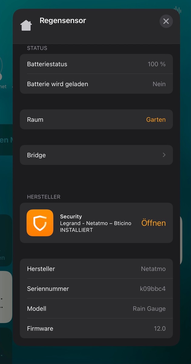

ich habe auch die Netatmo Wetter Station.
Nun habe ich die Erweiterung mit Regensensor.
Der Regensensor ( Siehe Bild ) wird aber nicht in der HomeKit unterstützt ?

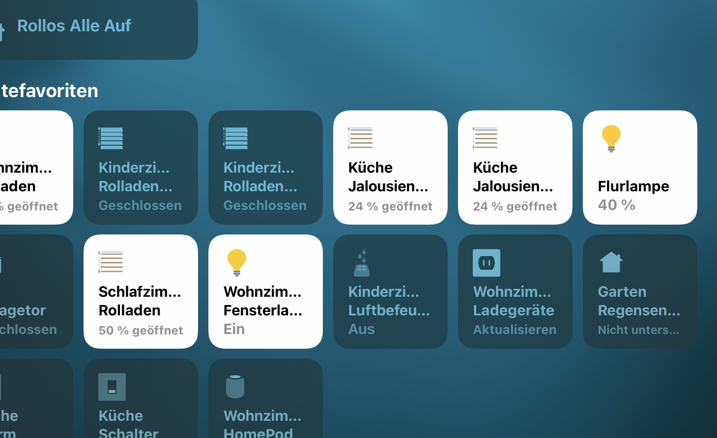

Mein Ziel ist es auch, das die Rolls runter gehen , wenn es regnet.
Der Hintergrund, die Fenster sind immer Nass
Gibt es noch ein aktuelle Plugin dafür?

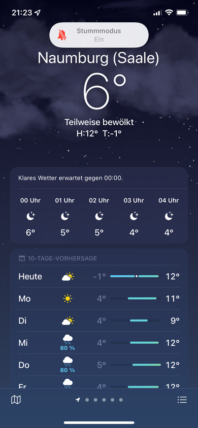

Es war auch nicht ansatzweise bei den vermutlichen -1 crad
Es war dauerhaft bei +4 crad

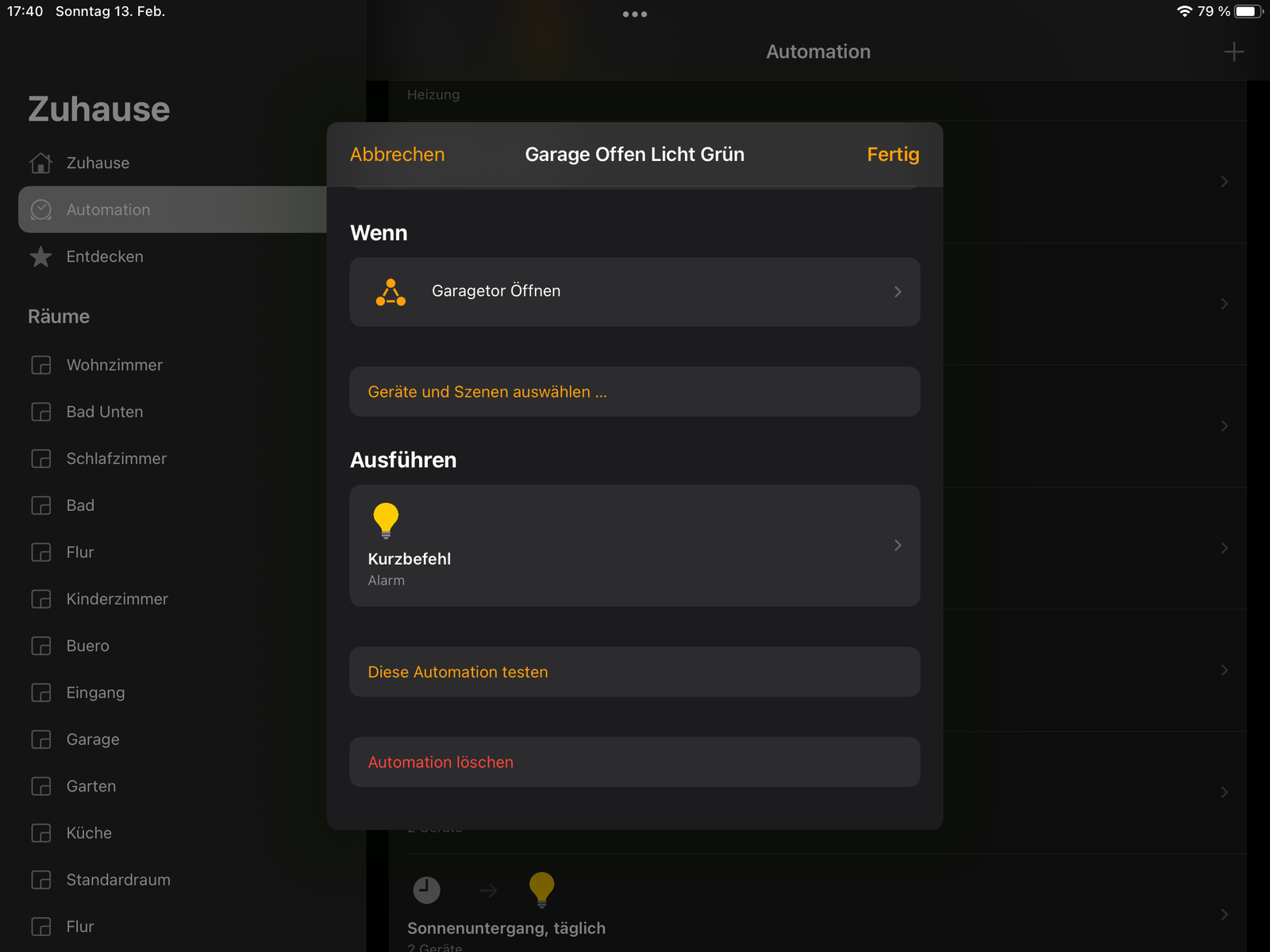

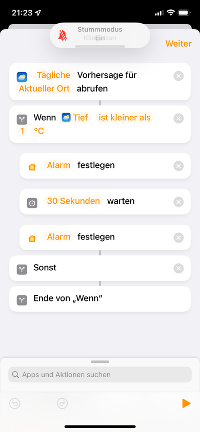

Hallo, habe es nun auch die Automation erstellt. Die Lampe ging jetzt an obwohl es über 1 Crad wird? Was habe ich falsch gemacht?
