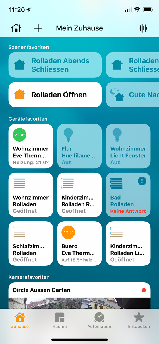

    Ich habe in ein Raum sogar Repeater AVM 3000(Lan angeschlossen), trotzdem zeigt er mir "keine Antwort" an
    Mir ist auch aufgefallen das der Shelly an mein Router verbunden ist,obwohl der Repeater viel näher ist ( MESH )
    ich habe die Erfahrung gemacht das die Shelly25 bzw Rollladen schwer erreichbar sind trotz neuste Update.
    Hat damit jemand auch Erfahrung gemacht?
    Ich kann doch nicht in jeden Raum jetzt noch ein Repeater installieren. Ich habe alle Shelly nach RSSI überprüft und sind bei -61 bis - 75 . Das heißt ja eigentlich, das alle gut Erreichbar sind?
    Könnt ihr mir noch Tips geben woran das liegen kann?

    Leider auch kein Erfolg.Auch mit der APP wie gut die WLAN Verbindung ist, sieht eigentlich auch gut aus.
    Sind die Shelly so schwach oder wo genau ist bei mir das Problem?

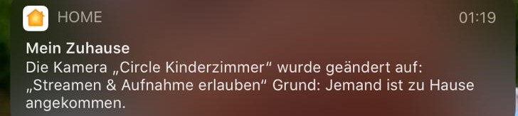

    Heute Nacht wieder beste Beispiel
    Warum die Meldung ?
    Es waren beide seit 16 Uhr im Haus.
