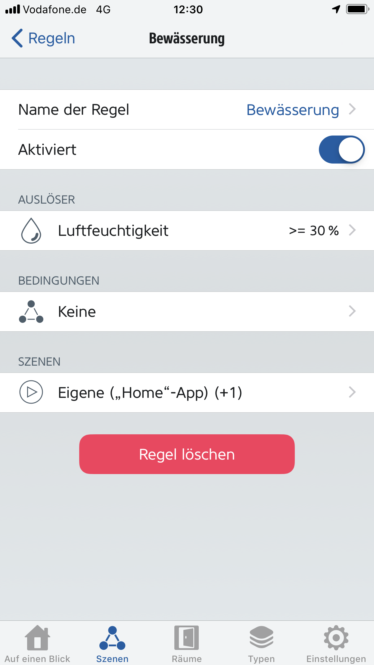

    ich schaffe es seit geraumer Zeit nicht, eine Regel für meine Bewässerung ans laufen zu bekommen und habe keine Idee mehr woran es liegt. Ich vielleicht jemand so nett, mir einen Tipp zu geben?
    Ich habe einen eve aqua Bewässerungscomputer (nativ Homekit fähig) und mehrere Xiaomi Plant Sensoren via Homebridge und plugin in Homekit integriert. Von eve gibt es eine bzw. zwei tolle Regeln die angelegt werden. Zum einem die Bewässerung für einen bzw. zwei Tage auszusetzen.

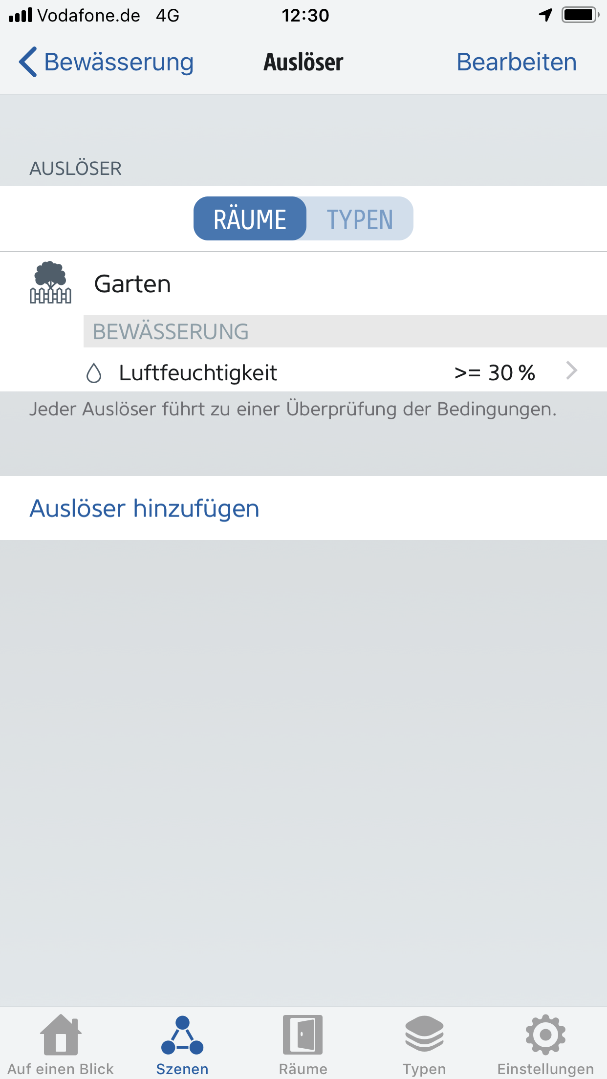

    Meine naive Vorstellung war, eine Regel zu programmieren, das wenn die Feuchtigkeit über 30% liegt, einen Tag pausiert wird. Wenn die Feuchtigkeit über 50% liegt, zwei Tage pausisert wird. Aber ich scheitere schon an der ersten Regel. Inzwischen habe ich verstanden, das ich in Apple Homekit das so nicht hinbekomme, da AHK die Feuchtesensoren nicht als Bedingung zuläst.
    Daher habe ich versucht eine möglichst einfache Regelung in der eve App zu erstellen:
    Name der Regel: Bewässerung
    Regel ist aktiv
    Auslöser (Luftfeuchtigkeit >= 30%)
    Bedingung: Keine
    Szene: Heute nicht bewässern
    Aber es passiert nichts. Die Feuchtigkeit liegt weit über 30% (aktuell bei 42%) und trotzdem wird nach Zeitplan bewässert. Die Bewässerung wird nicht pausiert. Irgendwo muss ich einen Denkfehler haben.
    Ich habe jetzt verschiedene Sensoren probiert, um sicherzustellen das die Verbindung nicht das Problem ist. Aber egal welchen Sensor ich verwende, die Regel löst nicht aus. Auch habe ich versucht eine Bedingung einzubauen. Am liebsten wäre es, es wurde um genau 20:00 Uhr die Feuchtigkeit geprüft. Wenn diese über 30% ist, dann die Bewässerung (die um 21:00 Uhr startet) pausiert.
    Hat jemand bitte einen Tip, wo mein Denkfehler sein könnte?
    Ich würde auch gerne etwas anderes ausprobieren, was mich zum Ziel bringt.
    Vielen Dank!
