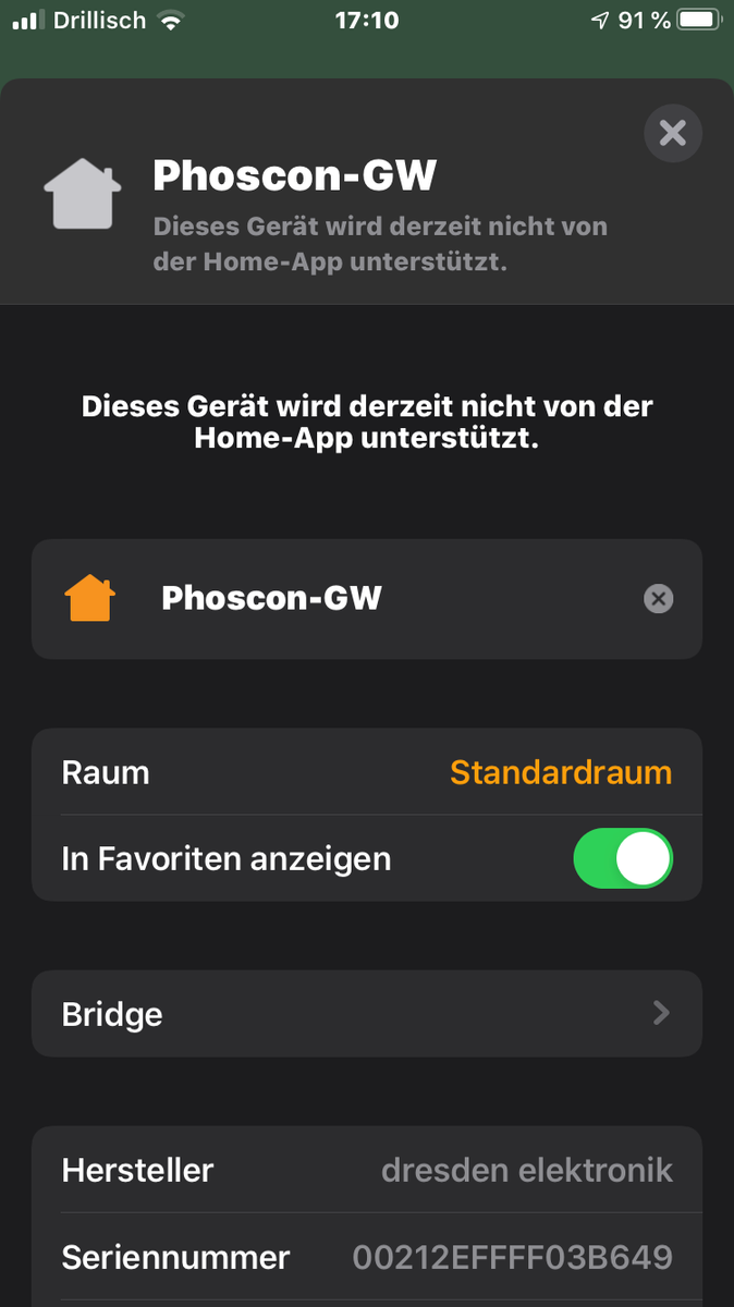

Da ich einen ConBee-Stick (Version 1) geschenkt bekam und die Anbindung von Zigbee-Gerätschaft mit der Phoscon-App hier gelobt wurde, habe ich mich mal an der Installation von deCONZ versucht. Ziel ist, den Aqara-Hub loszuwerden. Bin mit dieser Anleitung https://ds.winheim.net/2019/05…t-fuer-schritt-anleitung/ auch als Anfänger klargekommen. DeCONZ läuft auf dem Raspi, in der Phoscon-App konnte ich je einen Bewegungsmelder und einen Temp/Luftdruck-Sensor von Aqara anmelden. Nur das Zusammenspiel mit Homebridge will nicht gelingen, da komme ich jetzt nicht weiter. Zwar erscheint das Gateway in Homekit
wird aber als "nicht unterstützt" ausgewiesen. Die beiden Sensoren sind nicht zu sehen. In der Config ist das Hue-Plugin mit dem folgenden Eintrag angemeldet:

Im Homebridge Protokoll finden sich die folgenden Einträge:
[8/22/2020, 16:51:56] [Hue] npm registry: TypeError [ERR_INVALID_ARG_TYPE] [ERR_INVALID_ARG_TYPE]: The "listener" argument must be of type function. Received an instance of Object
at checkListener (events.js:111:11)
at ClientRequest.once (events.js:435:3)
at new ClientRequest (_http_client.js:194:10)
at Object.request (https.js:314:10)
at Object.request (/usr/local/lib/node_modules/homebridge-fritz-platform/node_modules/agent-base/patch-core.js:25:22)
at HttpClient.request (/usr/local/lib/node_modules/homebridge-hue/node_modules/homebridge-lib/lib/HttpClient.js:226:32)
at HttpClient.get (/usr/local/lib/node_modules/homebridge-hue/node_modules/homebridge-lib/lib/HttpClient.js:136:17)
at HuePlatform.accessories (/usr/local/lib/node_modules/homebridge-hue/lib/HuePlatform.js:277:38)
at /usr/local/lib/node_modules/homebridge/lib/server.js:297:30
at new Promise (<anonymous>:null:null)
at Server.loadPlatformAccessories (/usr/local/lib/node_modules/homebridge/lib/server.js:296:16)
at /usr/local/lib/node_modules/homebridge/lib/server.js:285:36
at Array.forEach (<anonymous>:null:null)
at Server.loadPlatforms (/usr/local/lib/node_modules/homebridge/lib/server.js:260:31)
at Server.start (/usr/local/lib/node_modules/homebridge/lib/server.js:73:35)
at cli (/usr/local/lib/node_modules/homebridge/lib/cli.js:88:12)
at Module._compile (internal/modules/cjs/loader.js:1137:30)
at Object.Module._extensions..js (internal/modules/cjs/loader.js:1157:10)
at Module.load (internal/modules/cjs/loader.js:985:32)
at Function.Module._load (internal/modules/cjs/loader.js:878:14)
at Function.executeUserEntryPoint [as runMain] (internal/modules/run_main.js:71:12)
at internal/main/run_main_module.js:17:47
[8/22/2020, 16:51:56] [Hue] searching bridges and gateways
und:
[8/22/2020, 16:52:01] [Hue] Phoscon-GW: dresden elektronik deCONZ gateway v2.5.80, api v1.16.0
[8/22/2020, 16:52:01] [Hue] Phoscon-GW: warning: not using recommended deCONZ gateway version 2.5.79
[8/22/2020, 16:52:02] [Hue] Phoscon-GW: 1 accessories
[8/22/2020, 16:52:02] [Hue] masked debug info dumped to /var/homebridge/homebridge-hue.json.gz
[8/22/2020, 16:52:02] Initializing platform accessory 'Phoscon-GW'...
[8/22/2020, 16:52:02] [Hue] Phoscon-GW: 2 services
sowie:
[8/22/2020, 16:52:10] [Hue] heartbeat 6, drift 1010
Wo muß ich jetzt ansetzen, damit meine Sensoren in Homekit auftauchen? Oder ist die Vesion 1 des ConBee-Sticks für diese Anbindung noch nicht geeignet? Es ist hier ja immer nur vom ConBee2 die Rede.
