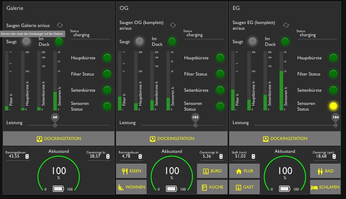

Wenn du Lust auf ein Dashboard hast:
meine drei Staubsauger mit Raumsteuerung und Sensorenanzeige .... und weiter unnötiger Kram ![]()
