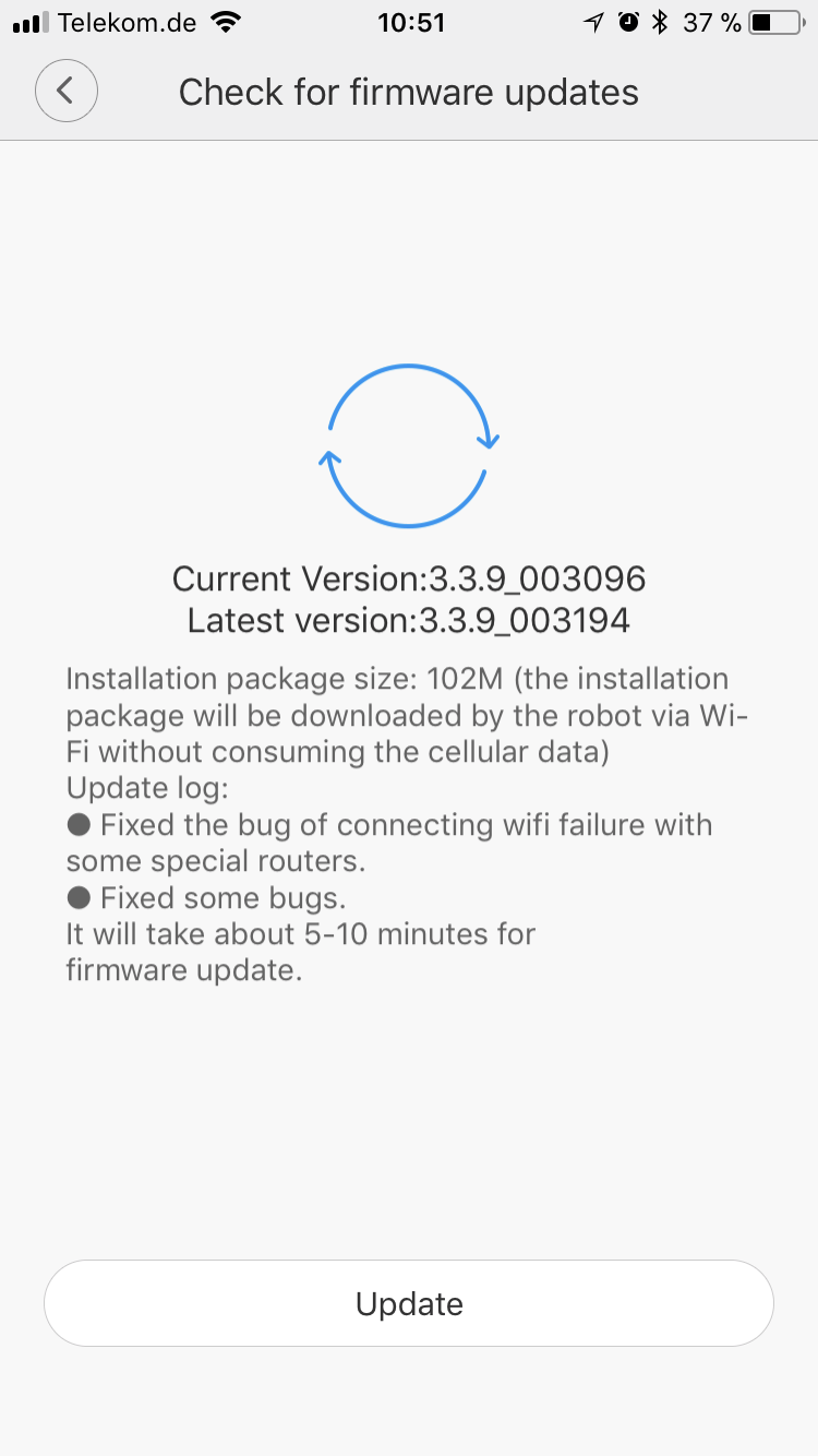

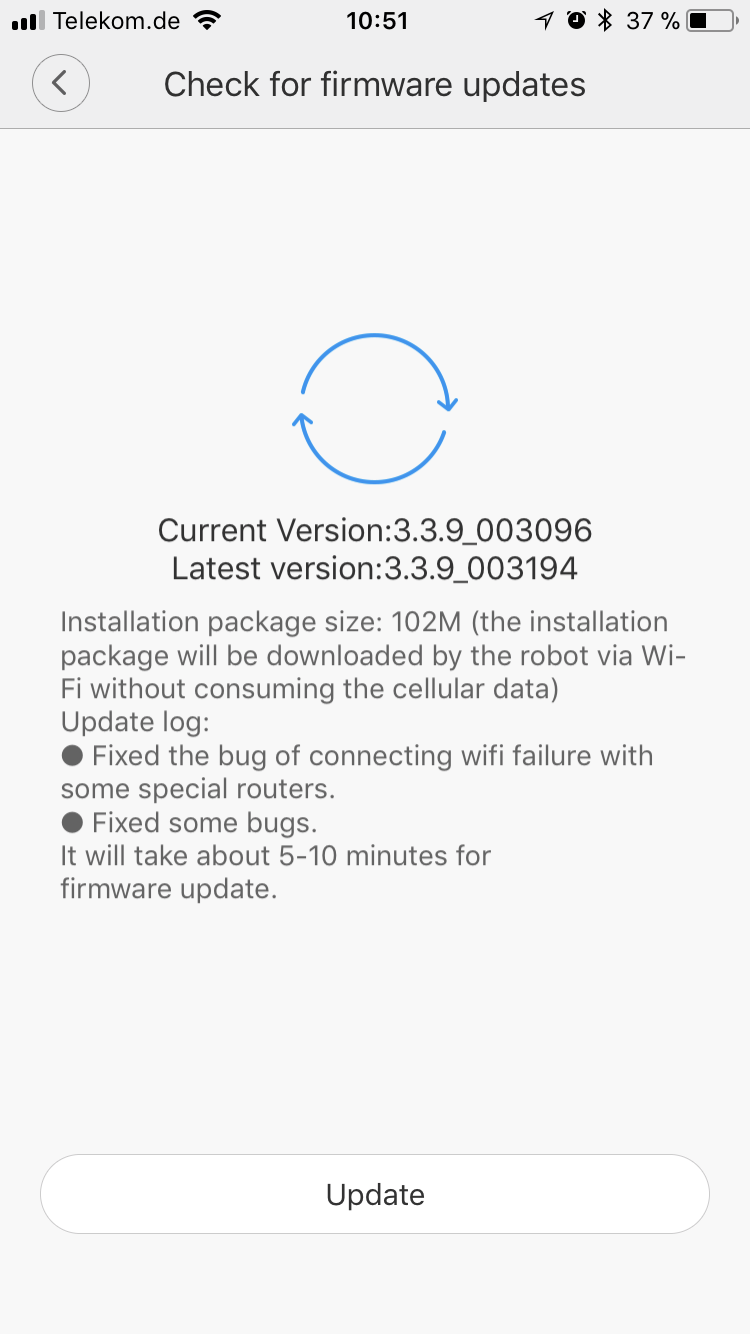

Warum bekomme ich das Update für den Xiaomi Mi Vacuum nicht angezeigt? Mein Land ist auf China eingestellt.
Das Update wird nach und nach freigeschaltet um die Server zu entlasten. Bei den 3en aus meiner Familie konnte bisher auch nur ich updaten.
Das letzte mal kam das Update bei mir 4 Wochen nach dem von meinem Schwiegervater.
So kann Xiaomi auch noch reagieren, falls Probleme auftauchen. -
