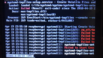

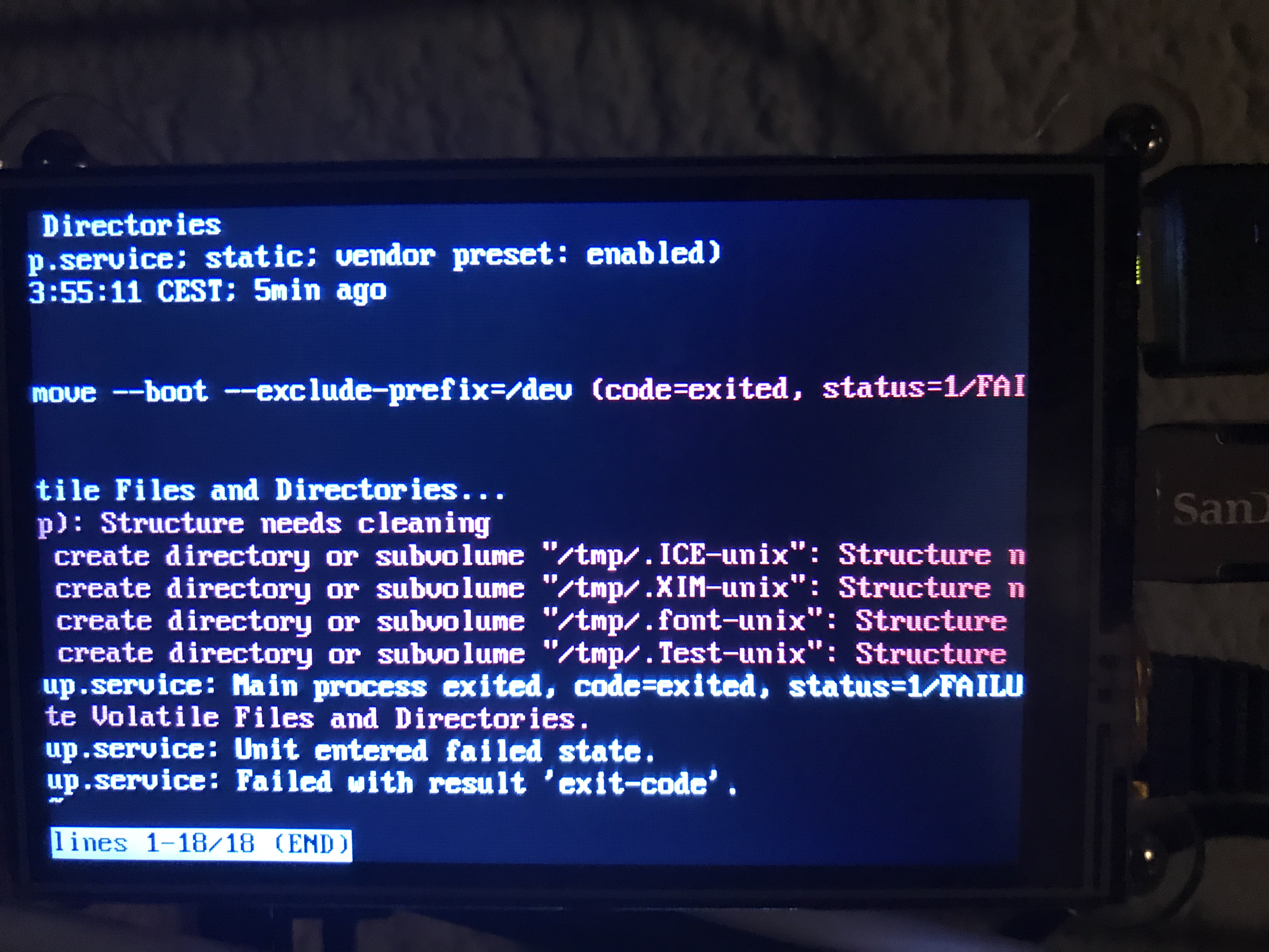

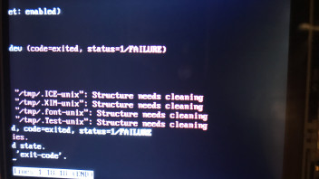

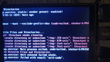

Geht leider nicht. Weder öffnen, noch löschen noch Moven geht. Es kommt immer die Meldung das die Struktur bereinigt werden muss..
Hm... ich glaube das einspielen des HB-Backup hat mir das System zerstört. Fang ich halt nochmal neu an. -
Ah. Ich nahm an, dann würde automatisch ein filesystem check loslaufen, so wie 1994 auf meinen SUNs :-). Ok, Google hat mir verraten, dass ein einmaliger filesystem check beim Booten ausgelöst werden kann durch
sudo touch /forcefsck
sudo reboot
Ob's was hilft, ist eine andere Frage.
Stefan
Das habe ich jetzt versucht, hat an dem Zustand nichts geändert außer dass jetzt wieder das ursprüngliche Problem besteht - über init.d startet die HB nicht mehr
Danach öffnet sich eine Shell. Beim nächsten Boot beginnt das Spiel wieder von vorne
Der Aufruf ist unverändert.
Ich habe jetzt ein Backup-Image eingespielt. Damit läuft es jetzt wieder. Dafür bekomme ich beim Boot diese Meldung (Siehe Anhang) - die den Bootvorgang blockiert und keinen SSH-Zugriff gestattet, bis ich CTRL+D drücke.Ich glaube, das hängt mit dem Backup (raspiBackup.sh) und dem Mount zusammen.
