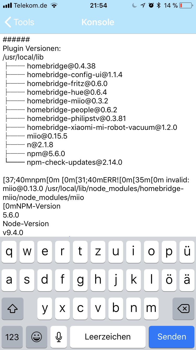

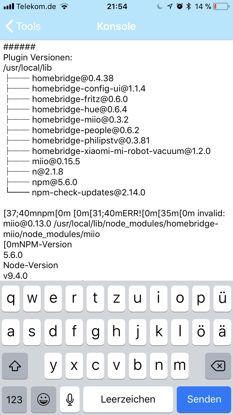

Seit ich meine Homebridge (Node, Plugins, Homebridge, Firmware,...) aktualisiert habe stürzt meine Homebridge immer wieder ab.
Mein Mailservice schickt mir folgendes Log - das sind alle Logeinträge seit dem letzten Absturz und automatischen restart. Jemand ne Idee, was das Problem sein könnte?
Im Screenshot alle aktuellen Versionen
