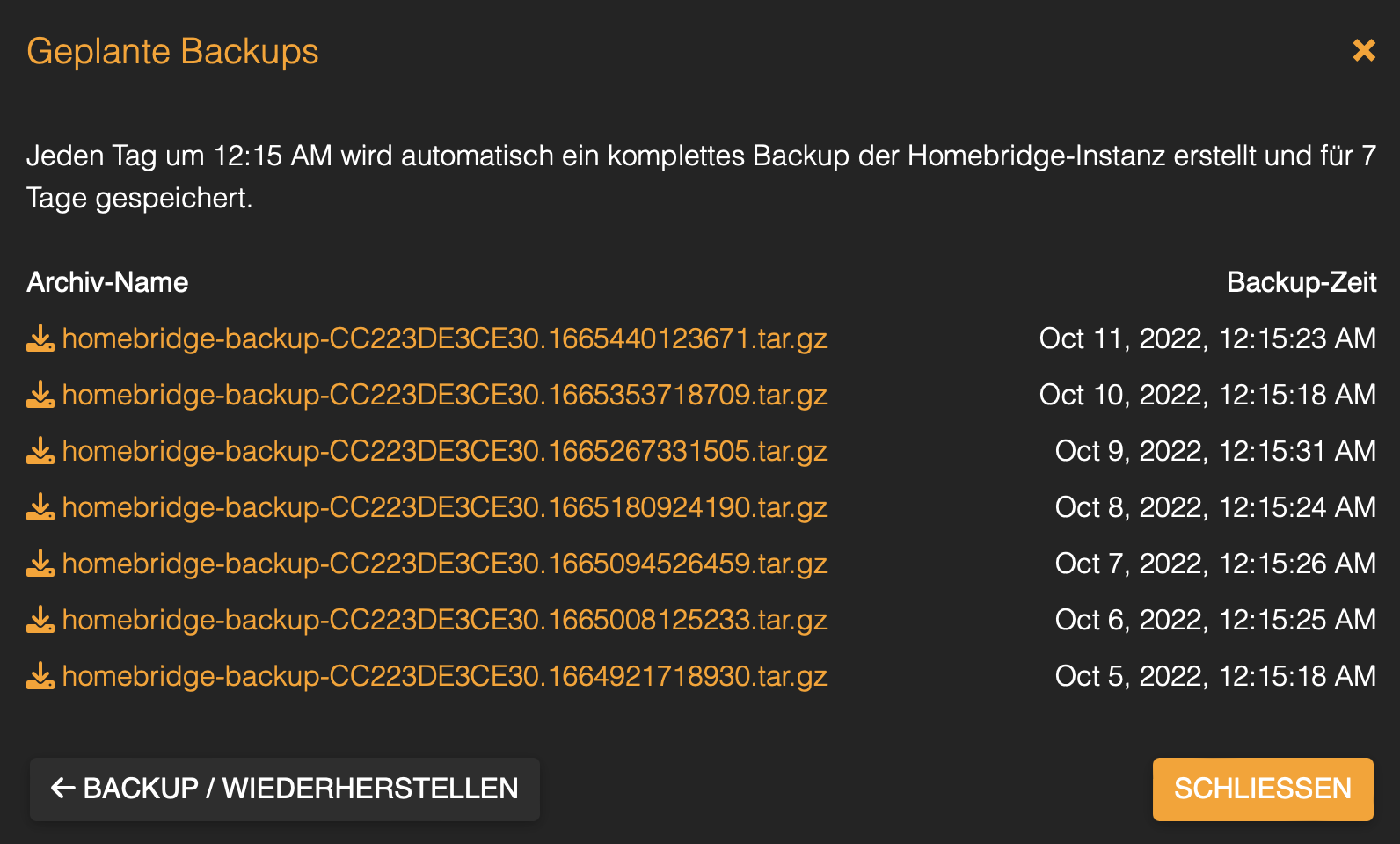

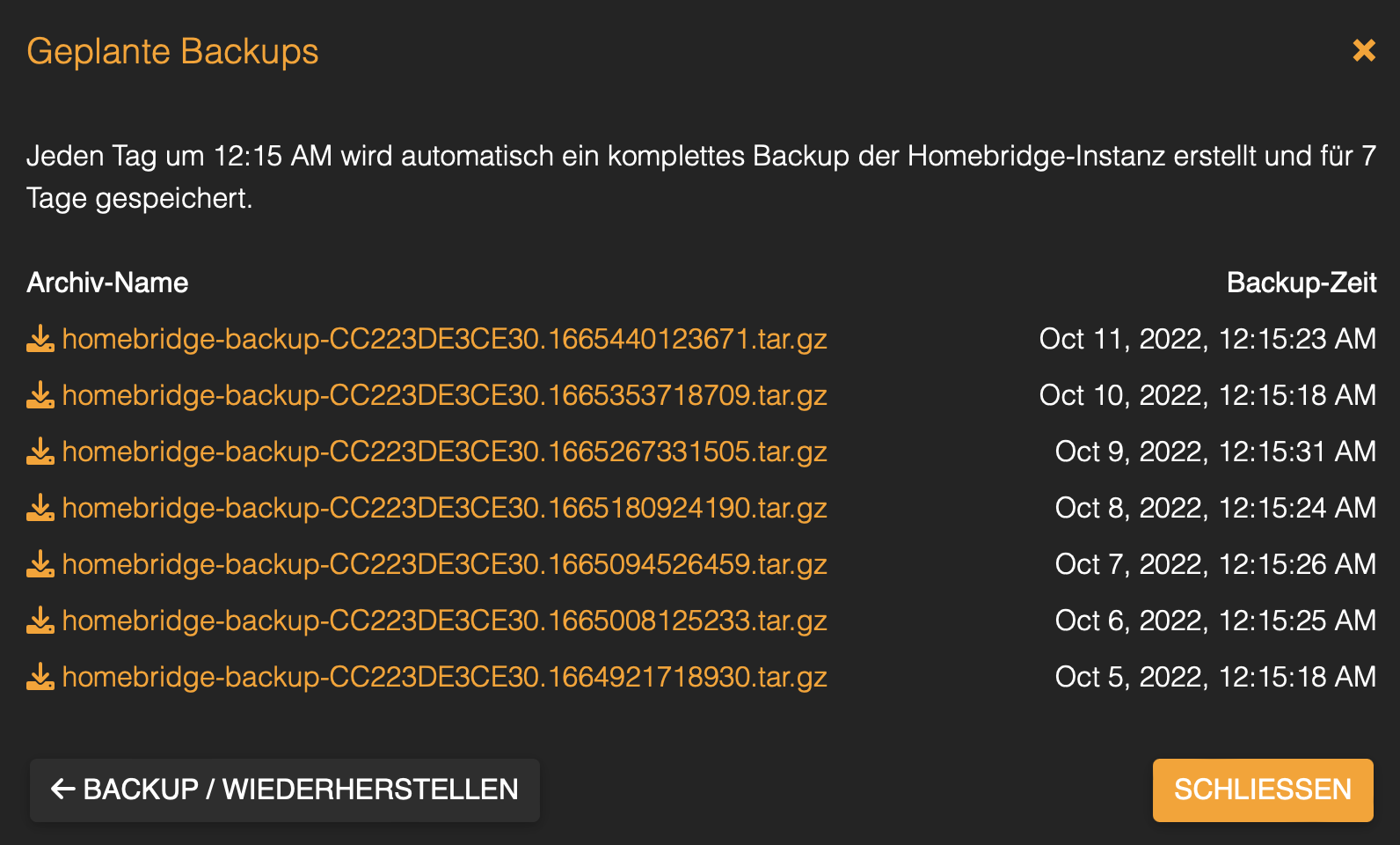

Ich trage schon seit einiger Zeit den Wunsch vor mir her, mit einer einfachen Lösung das Homebridge-Backup etwas sicherer zu machen. Ich verwende die Backup-Funktion von homebridge-config-ui-x, weil ich die sehr elegant finde. Aber das Backup von homebridge-config-ui-x landet halt auf dem Raspi selbst. Das ist keine zuverlässige Lösung, und sie versagt sofort, wenn sich die SD-Card leise weinend verabschiedet, und von Hausbrand, Diebstahl oder neuerdings Flut wollen wir erst gar nicht reden.

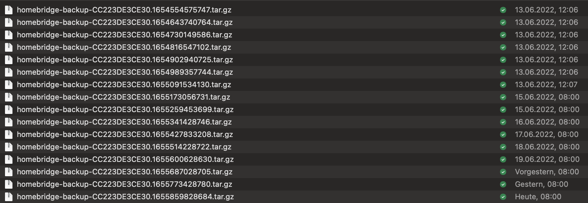

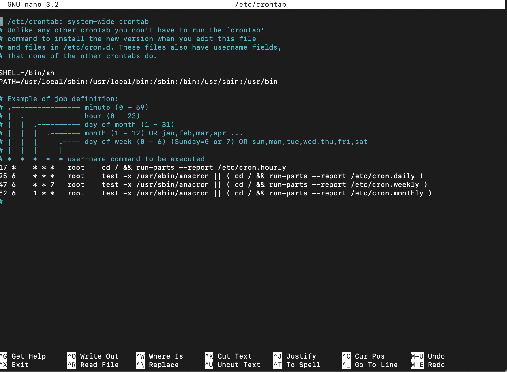

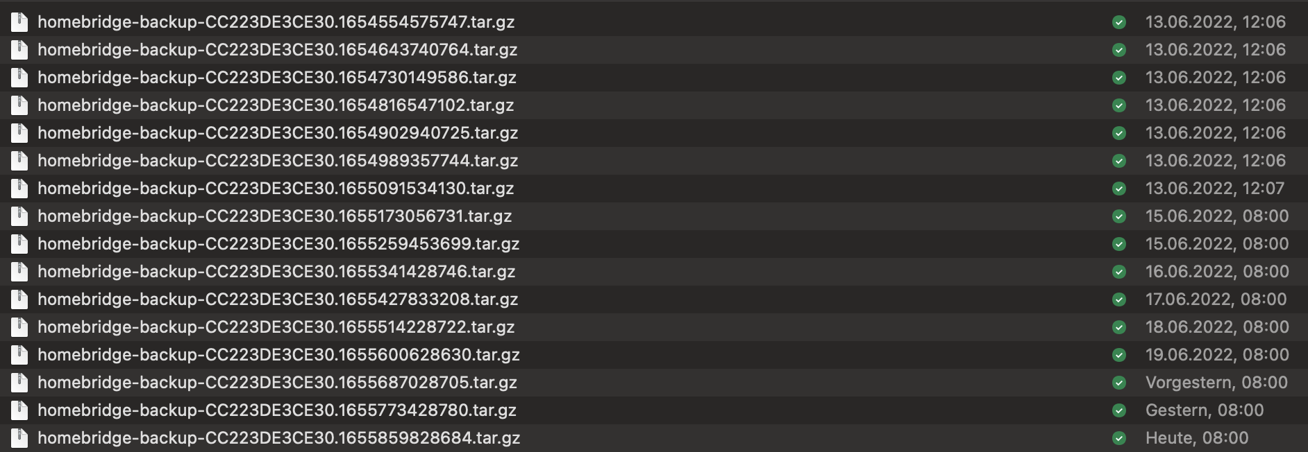

Daher stelle ich hier mal eine Lösung vor, die ein Backup der Homebridge auf die Dropbox kopiert und das auch noch automatisch.

Wie dem auch sei: angehängt findet ihr ein PDF, das den Setup-Prozess für die Dropbox beschreibt. Es ist mir gelungen, aus den kargen vier Zeilen Original-Anleitung in englischer Sprache ein 11-seitiges Dokument in deutscher Sprache zu machen. Das muss mir erst einmal einer nachmachen. Dafür ist die Anleitung bebildert und man kann sie natürlich auch ausdrucken und jemandem unter den Weihnachtsbaum legen.
