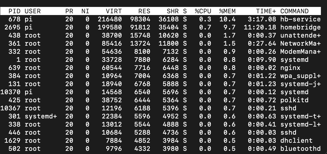

    Der Befehl ps aux zeigt die aktuelle Prozessliste tabellarisch an. Dort kannst du auch sehen, wieviel Prozent des Speichers ein bestimmter Prozess belegt. Noch besser geht das mit dem Befehl top. der zeigt ebenfalls die Prozessliste an, aber nicht einfach nur den augenblicklichen Zustand wie ps aux, sondern live und kontinuierlich. Wenn top läuft, dann kann man die Ausgabe nach memory sortieren, in dem man M eingibt (also ein großgeschriebenes M; shift-m). Die Taste q beendet top.

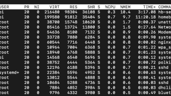

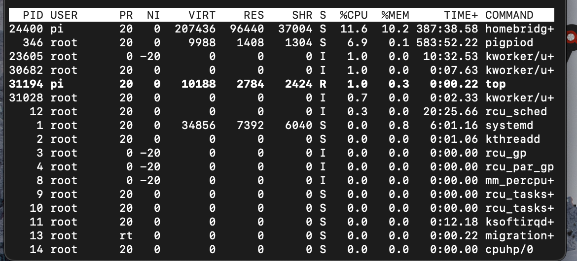

    Habe ich gemacht, ohne das SOMA Plugin, sieht die Liste wie folgt aus:
    Ich hoffe man kann auf dem Screeshot was sehen, wenn ich die Liste einstelle, ist es nur Chaos
    Ich warte mal bis morgen ab, installieren dann das SOMA Plugins und schaue dann nochmal.

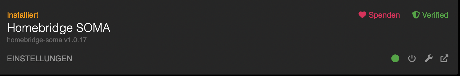

    Kann sich mal jemand das SOMA Plugin anschauen, vielleicht mache ich ja auch einen Fehler bei der Installation; es ist das erste, wenn man SOMA unter Plugins eingibt V 1.0.17 (2022-07-09)
    Ich installiere es einfach und dann erscheinen schon die Rollos in HomeKit, mehr mache ich dann nicht.

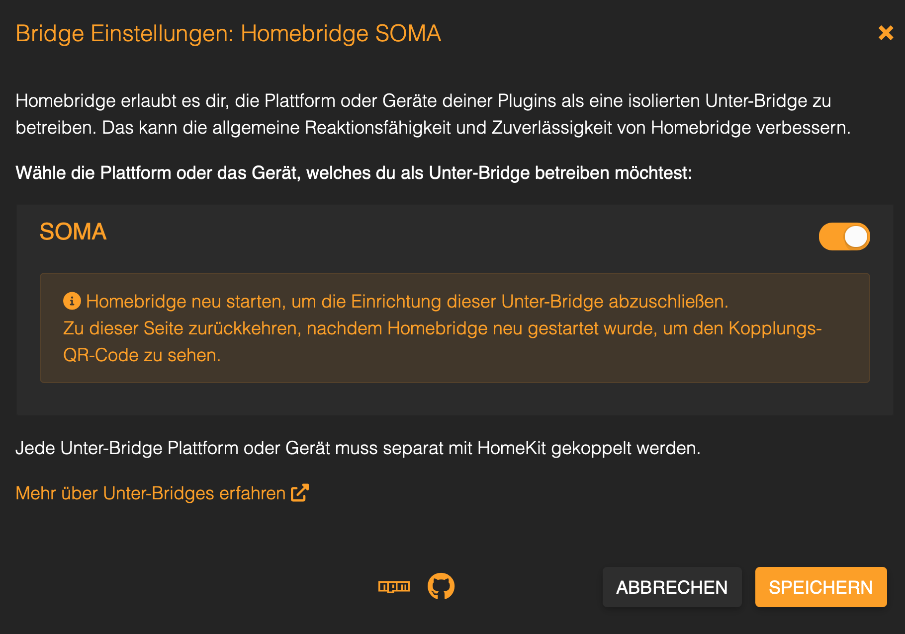

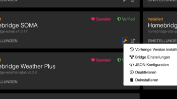

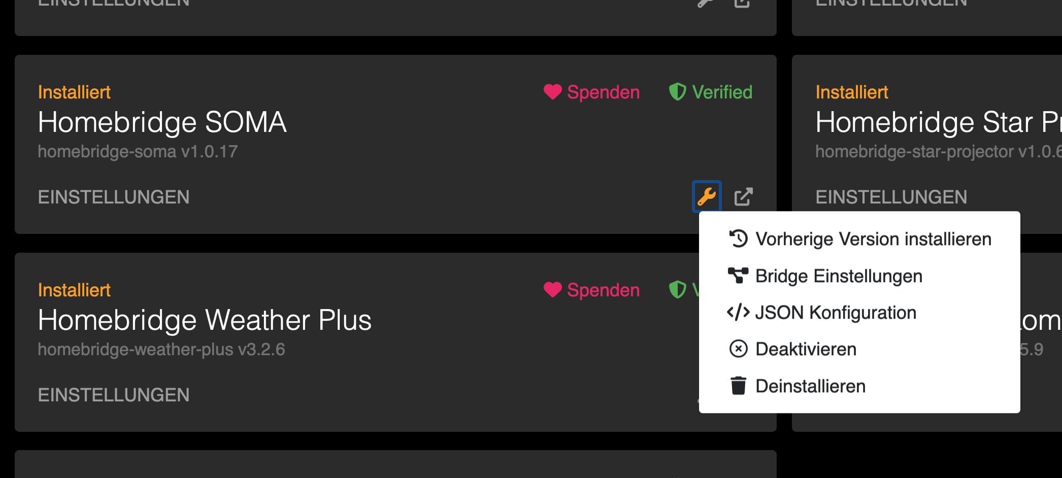

  • In homebridge-config-ui-x.
    Plugin suchen, dort auf den Schraubenschlüssel, dann Bridge Einstellungen anklicken:
    Bridge-Modus einschalten:
    Homebridge neu starten, in homebridge-config-ui-x wieder zum Plugin, dort auf den Schraubenschlüssel, dann Bridge Einstellungen. Auf dem iPhone in Home neues Gerät hinzufügen, dann den QR-Code scannen.
