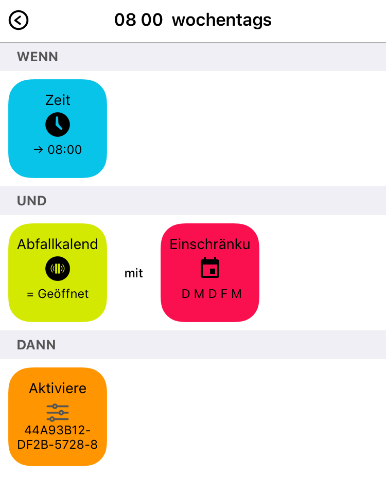

So zb.
Wenn 08:00 und Kalender ist geöffnet aber nur Wochentags dann aktiviere XY
Erstellt mit der MyHome App.
Welche App ist das genau? Hast du eine Scene oder automation erstellt?

Eine Automation.
