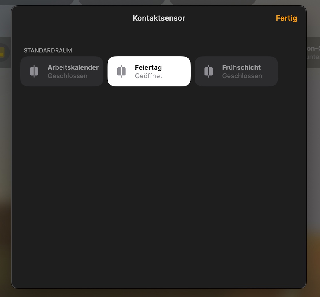

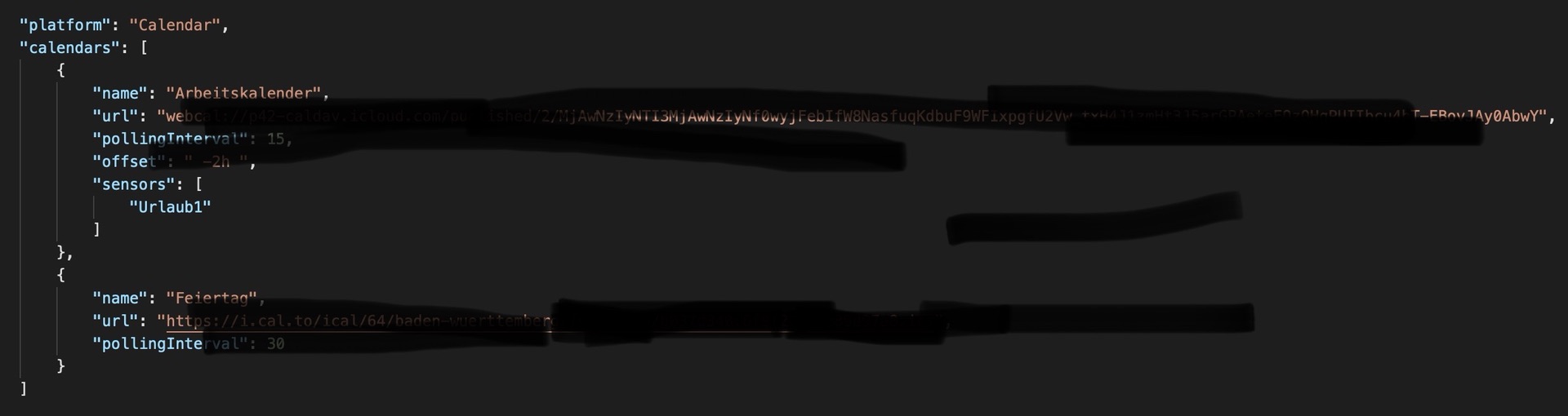

  • Hallo zusammen habe da ein seltsames verhalten mit meinem Kalender Plugin.
    In der Homebridge Config hatte ich immer zwei Sensoren 1x Urlaub und 1x Frühschicht.
    Nun habe ich den Sensor Frühschicht nicht mehr gebraucht und habe den aus der Config gelöscht und dort ist er auch nicht mehr zu sehen, nur noch der Urlaubssensor.
    In der Home App allerdings ist der Sensor "Frühschicht" weiterhin drin und der Sensor "Urlaub" fehlt.
    Jemand schonmal so etwas gehabt??
  • - Ist es ein Anzeigeproblem (z.B. in der Home App anders manuell nachträglich benannt)?
    Verhält sich der Sensor "Frühschicht" auch als solcher oder verhält dieser sich in der Home App wie Sensor - "Urlaub1"?
  • Nein ein Anzeigeproblem ist es keins.
    Ich hab den sensor Frühschicht ja aus der Config gelöscht und er bleibt weiterhin bestehen.
    Und der Sensor Urlaub taucht gar nicht auf obwohl er in der Config hinterlegt ist
