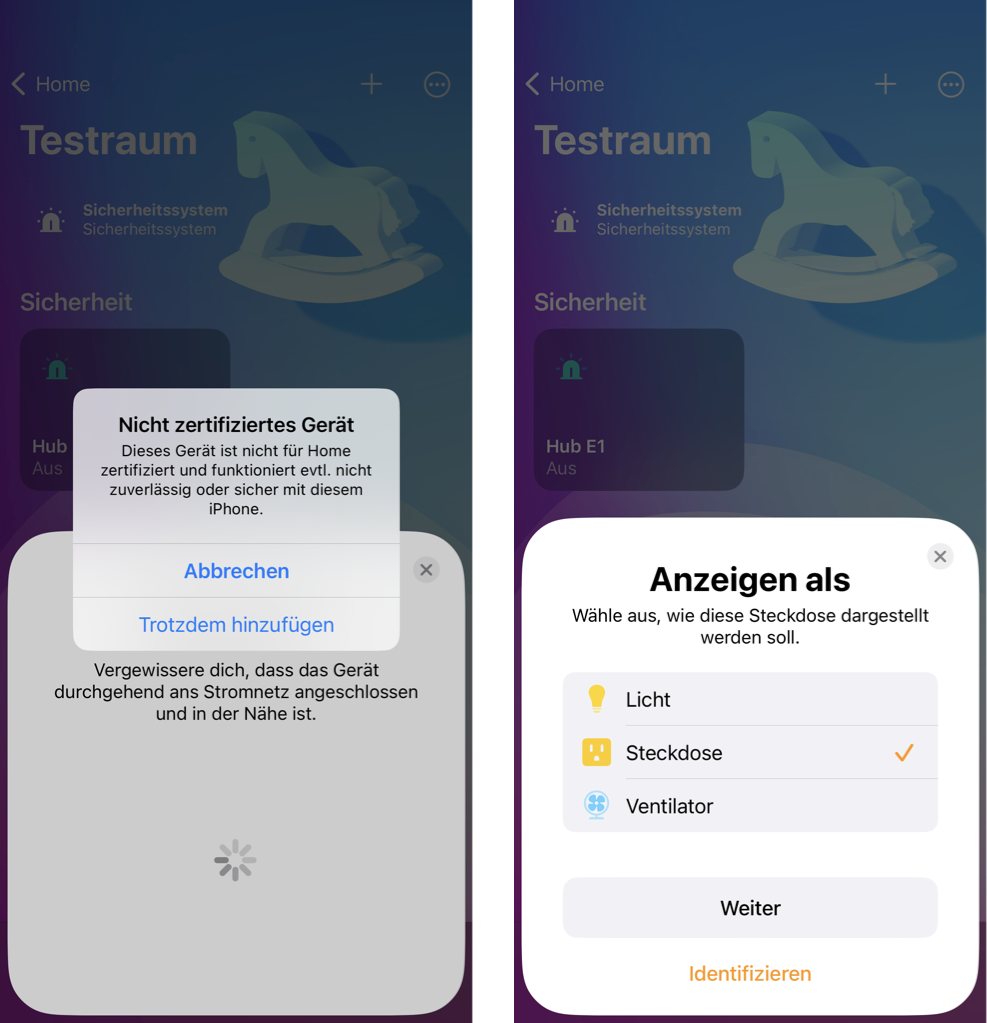

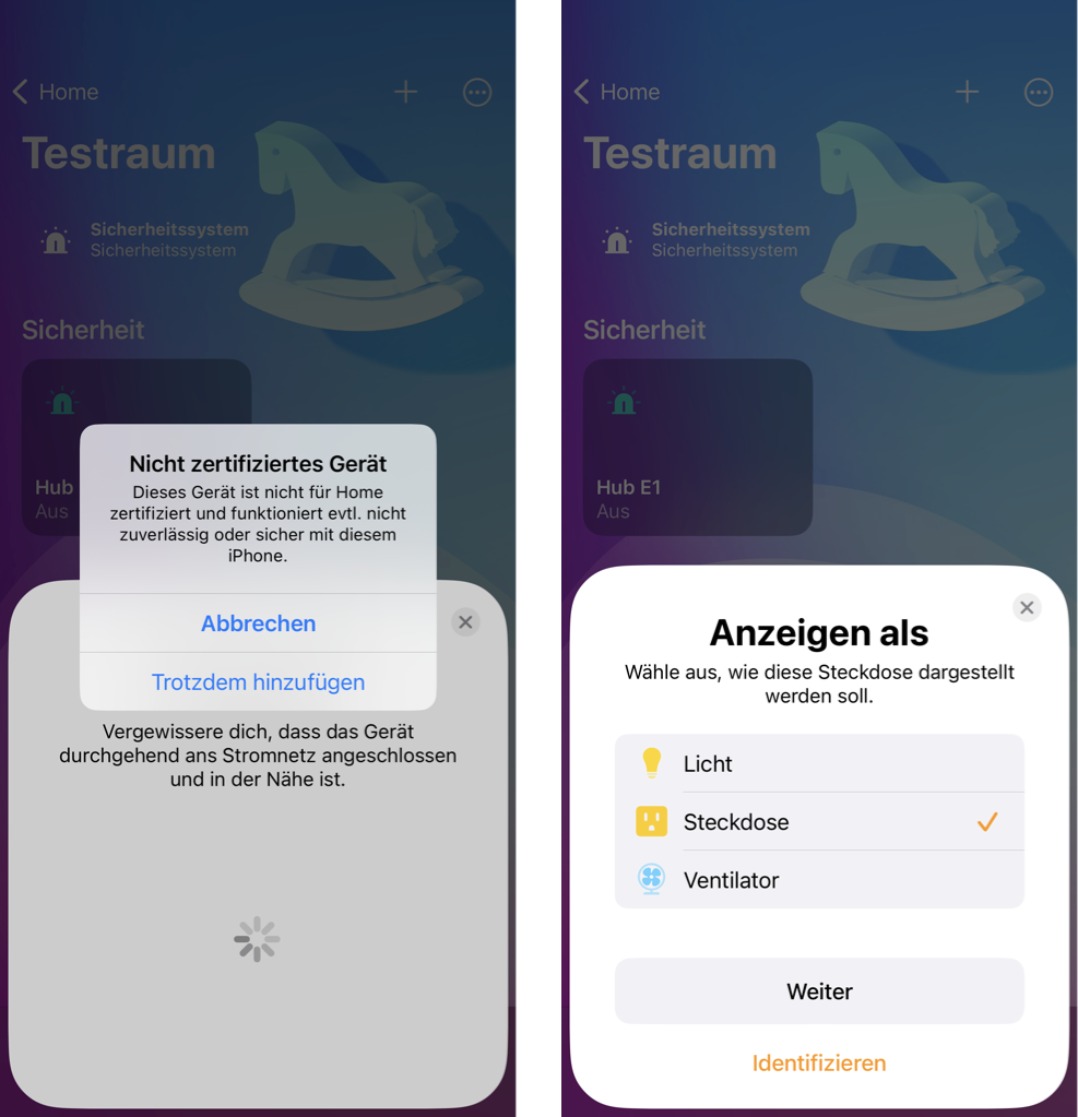

    Zu HomeKit kann das Relais ganz ohne die Meross App, über den Scan des QR-Codes in der Home App hinzugefügt werden. Dort kannst Du angeben, ob der Schalter als Licht, Steckdose, oder Ventilator angezeigt werden soll. Eine Auffälligkeit gibt es beim Hinzufügen des Meross Unterputzmoduls in HomeKit derzeit noch, auf die aber auch Meross auf deren Webseite hinweist. „When adding a device you may see a prompt for a device that has not been added for authentication, you can simply ignore it and click Add, this device has completed 99.99% authentication and can be used with confidence.“ Hier liegen wohl noch nicht alle Freigaben von Apple vor. Der Hinweis des nicht zertifizierten Gerätes kann laut Meross ignoriert und das Gerät dennoch ohne Bedenken hinzugefügt werden. Auch in unserem Fall war das ohne Probleme möglich und der Schalter punktet im Anschluss in HomeKit mit seiner schnellen Reaktionszeit.

    Aber wo steht dann „es wird ein Unterputz-Modul verkauft, welches sich in HomeKit nicht als Schalter sondern als Steckdose ausgibt“??
    Kurz nach dem hinzufügen, wird das Gerät auch so benannt (Outlet1), erst nach 1-2 Sekunden wird der Name in HomeKit angepasst. Auch die Eve App, sagt, dass es eine Steckdose ist.
