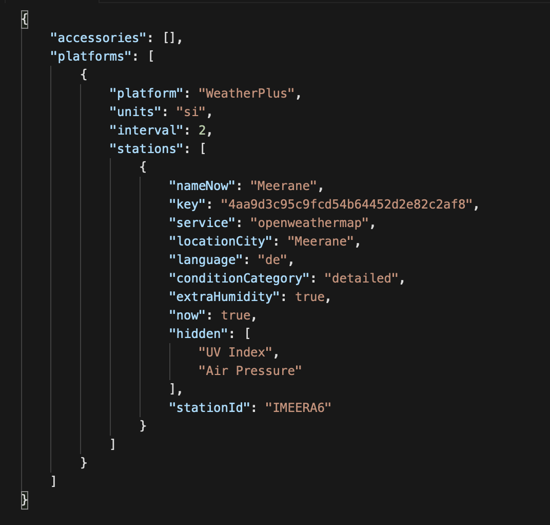

  • Hallo Leute,
    es ist sehr spannend hier zu lesen, aber irgendwie scheine ich mal wieder ein Problem zu haben, was sonst keiner hat.
    Ich habe auf meiner Homebridge das Plugin weather-plus installiert und eingerichtet. API von openweathermap habe ich auch und bekomme auch Temperatur und Luftfeuchtigkeit angezeigt, aber nicht mehr. Vor allem aktuell Regen und eine bestimmte Windstärke interessieren mich. Aber das fehlt.
    Mir fehlt gerade der Ansatz, woran es hängen könnte. Ich habe sogar eine bestimmt Wetterstation rausgesucht und eingestellt. :/
  • AWen dass das nur in anderen Apps wie der Eve App angezeigt wird ist bekannt? Apple Home App hat kein Regen, Wind etc
  • @Patrick_ Ja genau. Ich habe die Eve-App drauf und auch die Home+. Die Werte werden in einem extra "Raum" angezeigt, also nur Temperatur und Luftfeuchtigkeit, sonst nichts. Der Rest müsste doch auch dort sein?
  • Zeig uns bitte mal den entsprechenden Apschnitt deiner config.json.
    Bevor wir alle im Nebel rumstochern (Wortwtz) ;)
  • Hat diese Station vielleicht einfach keine Messgeräte für Regen und Wind?
    Lääst sich das auf OpenWeatherMap gegenchecken?
