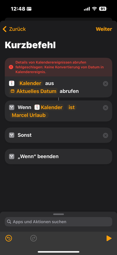

    Ich stehe vor einem kleinen Shortcut problem.
    Und zear habe Ich einen Shortcut der TÀglich um 8 Uhr die Positionen der RollÀden abfrÀgt.
    Sind diese offen passiert nichts, sind sie geschlossen fahren sie auf die vorgegebenen Positionen.
    Das klappt auch soweit.

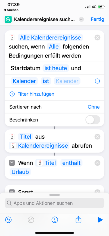

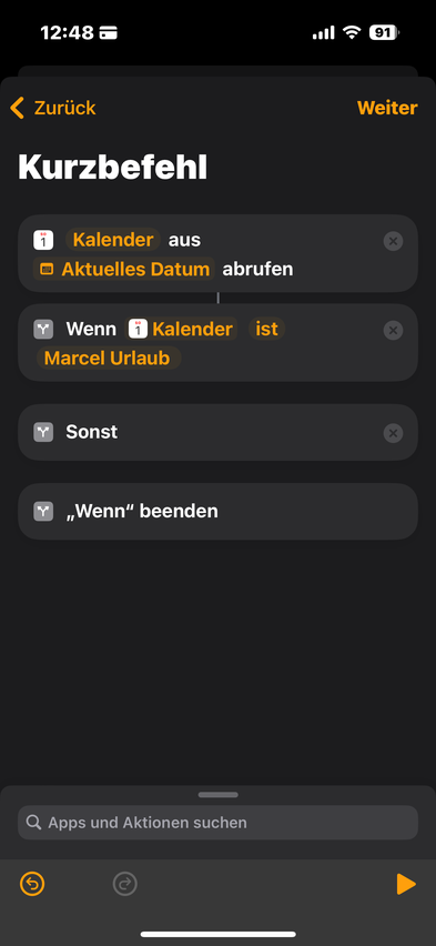

    Jetzt wĂŒrd Ich gerne am anfang jedoch im Kalender abfragen ob Urlaub eingetragen ist.
    Denn dann soll nichts passieren.

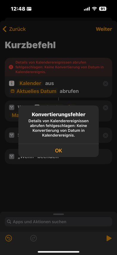

    Ich hab versucht einen Shortcut zu erstellen, jedoch will das nicht so ganz und er sagt mir keine Konvertierung von Datum in Kalenderereigniss.
    Hat jemand zufÀllig eine Idee was da Konvertiert werden muss damit das klappt?

  • Danke erst mal fĂŒr deine Hilfe Patrick.
    Den Kurzbefehl kann Ich nachbauen, aber wie bekomm Ich den in einer Automation -> in Kurzbefehle konvertieren eingebaut?
  • Soweit ich dies einschĂ€tzen kann sind Kalenderabfragen nur bei „Persönlichen Automationen“ möglich.
    In einer Homekit Automation wirst du keinen persönlichen Kurzbefehl einbauen können.
    Du kannst höchstens versuchen, den Kurzbefehl als persönliche Automation auf dem iPhone anzulegen.
