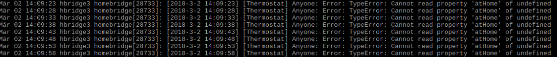

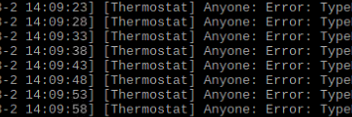

Und die Fehlermeldung die du bekommst det kommt daher zu stande weil die ortsabhängige Steuerung nicht eingeschaltet ist, denn wenn diese aus ist, kann der Wert "atHome" nicht gelesen werden
hier die Config:
Alles anzeigen"platform":"TadoThermostat", "name":"Thermostat", "username":"yyyyyt", "password":"xxxxx", "heatValue": 5, "coolValue": 3, "polling": true, "interval": 3, "delay":true, "delaytimer":120, "weatherEnabled": true, "weatherServiceEnabled": true, "weatherPolling": true, "weatherInterval": 10, "occupancyEnabled": true, "occupancyPolling": true, "occupancyInterval": 5nach neustart:

du willst die ortsabhängige Steuerung nicht nutzen? also willst du keine Bewegungssensoren für die Leute anlegen die die Tado App verwenden um zu gucken ob z.B. jemand zu Hause ist oder nicht, richtig?
Wenn du die ortsabhängige Steuerung nicht aktivierst, musst du auch in der Config > "occupancyEnabled" , auf false setzen
wenn ich so setze:
Code"delaytimer":120, "weatherEnabled": false, "weatherServiceEnabled": false, "weatherPolling": false, "weatherInterval": 10, "occupancyEnabled": false, "occupancyPolling": false,so sin die Fehlermeldungen weg.
das ist mir schon klar, es ging mir darum dir die Fehlermeldung zu zeigen!!
Die sollten nicht kommen, egal ob true oder false.
Denke ich zummindest.

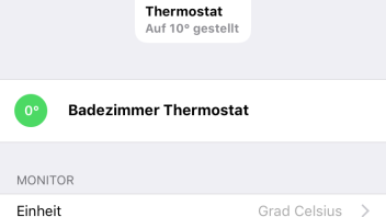

Seit 2.1.2 stimmt etwas mit der Anzeige von 2 Thermostaten nicht ?
Hast du eine Idee, woran das liegen kann?
Das sieht so aus als ob sie nicht geupdated wurden von Homekit, einfach HomeKit Mal neu starten
