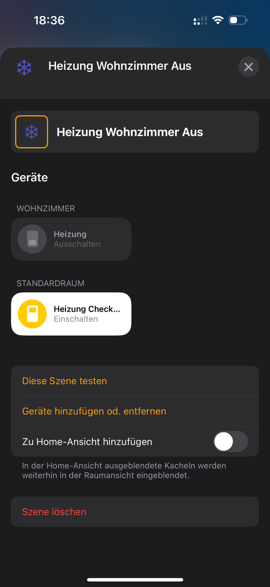

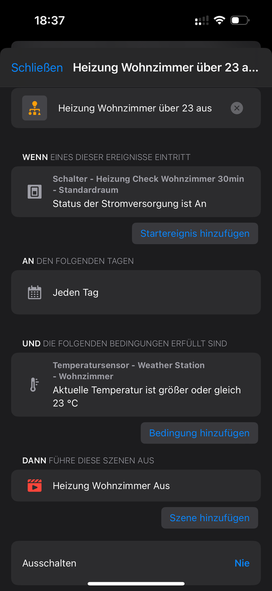

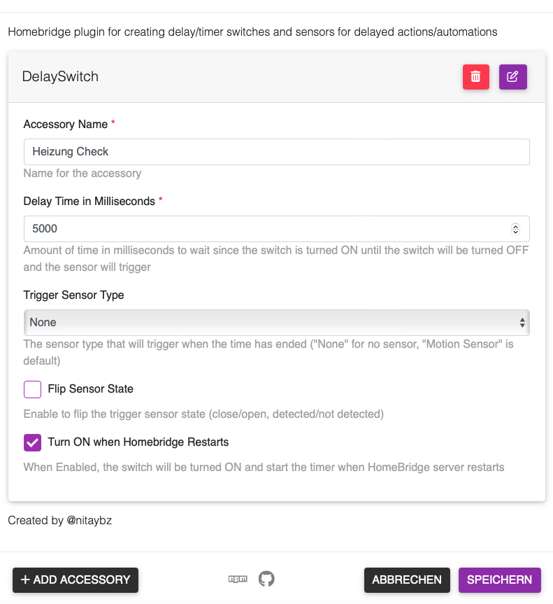

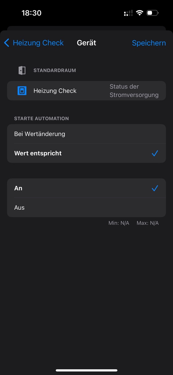

Wenn ich es richtig verstehe,
Tür auf -> timer switch (1min ) AN
nach 1min geht TimerSwitch aus
Wenn TimerSwitch AUS und Tür noch offen Dann Heizung aus.
Ich hatte nicht mehr auf dem Schirm, dass hier Batterieverbrauch keine Rolle spielt, weil du Shellys dafür nutzt, oder? Dann ist's am Ende egal.
Genau. Batterie spielt keine Rolle.

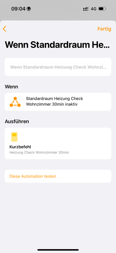

Das Problem ist ja eher bei mir:
Ich mache die Tür auf. Heizung geht aus.
Nach 30 Minuten schaut ja die Automation: ah, es ist kälter als 21°, also mache ich die Heizung mal wieder an.
Unter der Bedingung Tür = geschlossen macht sie das nicht und legt sich wieder hin ![]()
Ah, stimmt. Also müsste ich da einfach die bestehende Heizungsautomation noch mal ändern (die wir im o.g. Thread ja schon durchgekaut hatten).
Stimmt.
Siehst Du. Dafür ist das Forum gut. Ich hatte nur die eine, neue Automation im Kopf, und habe gar nicht an die andere gedacht.
