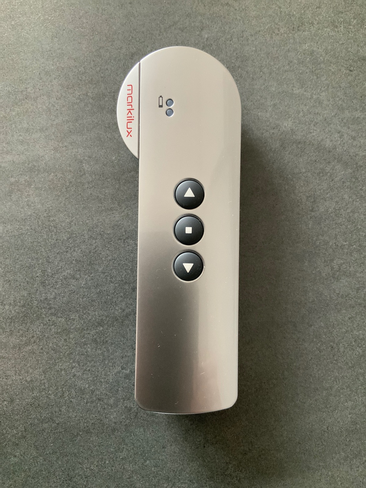

  • Hi, danke für die Antworten. Ich habe mir dieses Shelly mal angesehen (auf Youtube). Soweit ich das verstanden habe, setzt dies aber jeweils Kippschalter für die Markisensteuerung voraus. Die Markisen hängen an der Stromversorgung. Es gibt keinerlei Schalter. Ich habe ausschließlich eine Fernbedienung pro Markise zur Steuerung. Siehe Foto.
    Gibt es ein Shelly-Modul mit dem ich Funksignale senden kann? Das wäre sensationell, denn ich habe auch für Unterschrankbeleuchtungen in der Küche nur dumme Fernbedienungen.
  • In der Regel wird ein shelly bei einem Schalter/Taster eingebaut. Dein Handsender muss das Signal ja an eine Steuereinheit senden. Und in der Steuereinheit kann man ebenfalls den shelly einbauen. Ist eher untypisch aber machbar. Jedoch braucht es dafür Fachkenntnisse. Ich würde Laien nicht empfehlen das selbst zu machen.
    Ein shelly der deine Funksignale empfangen kann, gibt es nach meinem Kenntnisstand nicht.

  • rem, der 868 Megahertz funkelektrischen Betrieb von Markilux Markisen mit io-Motoren macht es leider nicht einfach mit HomeKit oder Shelly Aktoren. Der Motor ist bidirektional-fähig und daher nur mit digitaler Technik steuerbar, dazu benötigt man zusätzlich eine Somfy TaHoma Switch Box.

  • Wie ghost schon sagte - leider nicht einfach.
    Im shelly Forum werden immer wieder Lösungen diskutiert elektronische Motore smart zu machen. Sind aber immer individuelle Lösungen bei denen du basteln musst und einen heißen Lötkolben brauchst.
    Kannst du den Motor austauschen? Ein günstiger 30€ Motor und eine Shelly sind die günstigste Version eine Markise nach homekit zu bringen.
