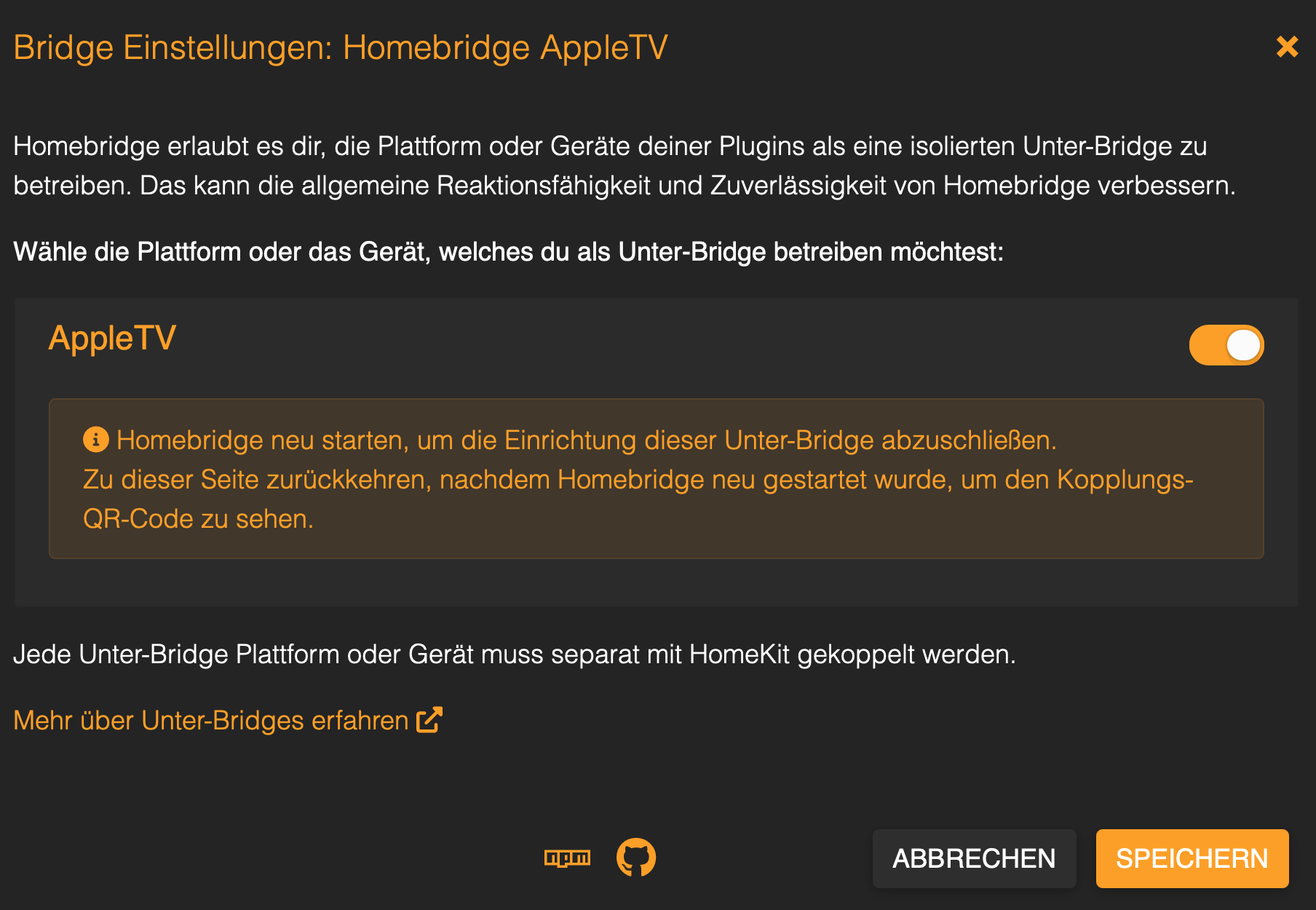

    After restarting Homebridge, you will need to pair the child bridge separately, either by scanning the QR code shown for the accessory or platform in the Homebridge UI; or manually:
    1. Open the Home App
    2. Add Accessory
    3. I Don't have a Code or Cannot Scan
    4. Select platform/accessory
    5. Enter PIN (default same as main bridge)

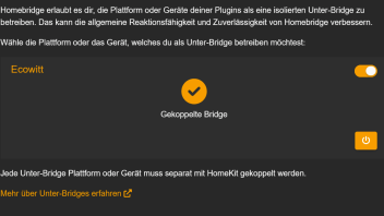

  • das ist leider (m.E.) aus dem Kontext herausgerissen und geht so eben nur EINMALIG, nachdem man die childbridge aktiviert und HB neu gestartet hat.
    Ist die Childbridge einmal gekoppelt kannste so oft neustarten wie du willst, der QR-Code kommt nicht wieder.
    Sonst müsste man ja nach jedem Reboot auch wieder den QR-Code sehen und vor allem scannen müssen.
    Eine PIN für die Childbridge wird dann ebenfalls nicht angezeigt - s. Screenshot oben.

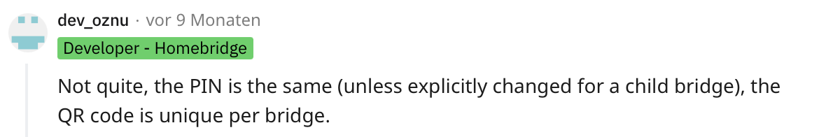

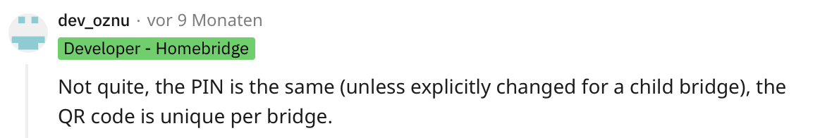

    Also in meinem verlinkten Beitrag steht es eig. drin und Spy hat es auch erwähnt: der PIN ist für alle Child Bridges der gleiche, nämlich der von deiner Homebridge (Main Bridge). Nur der QR Code unterscheidet sich je Child Bridge, sollte aber mit der PIN vernachlässigbar sein.

    Dahingehend irritiert mich auch der Satz unter dem QR-Code:
    Sicher, dass ich mit der Haupt-PIN auch alle Child-Bridges hinzufügen kann und geht das dann auf einen Schlag?

    Wenn's denn unbedingt der QR-Code sein muss: - hier steht doch, was getan werden muss um den Code anzuzeigen:
    Einschalten und neu starten. Wenn's schon eingeschaltet ist, dann ausschalten und neu starten und danach einschalten und neu starten. Könnte auch von Microsoft sein.
