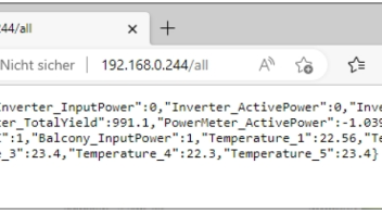

    Kann ich nicht, aber dein Screenshot zeigt, dass die Daten im JSON-Format vorliegen. Deine Suche ist also nach etwas wie JSON -> Homebridge. Ich kenne so ein Plugin nicht, was beim besten Willen nicht heißt, dass es kein solches Plugin geben könnte. Ich selber verarbeite solche Daten mit Node Red und sende sie von dort nach HomeKit.

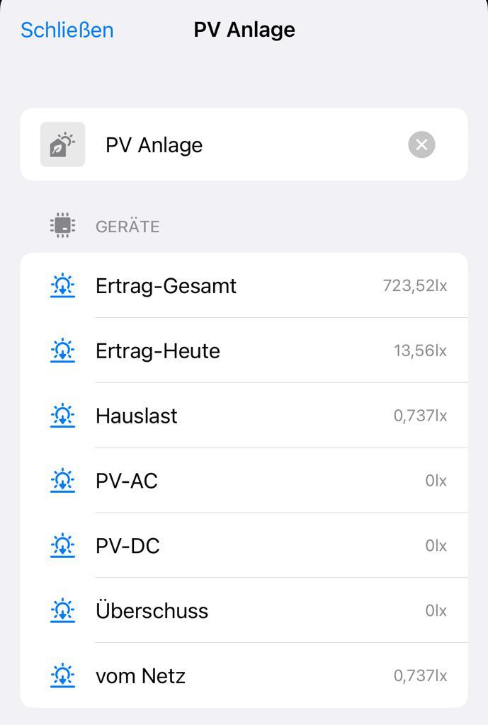

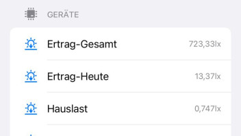

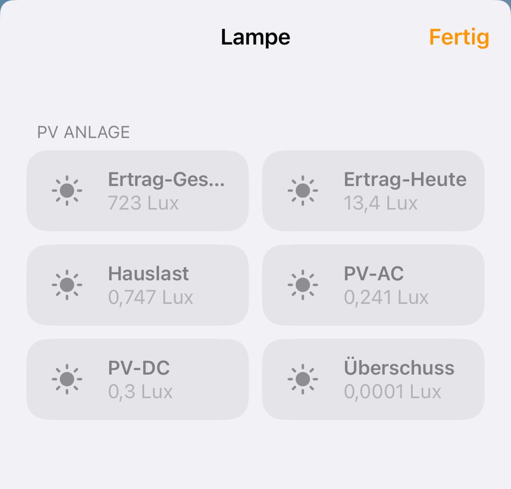

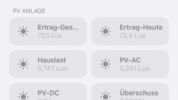

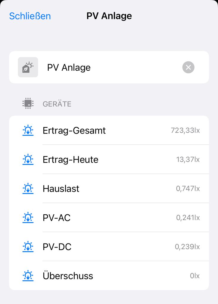

    Patrick_ Das funktioniert super ! Ich kann nun meine Daten auslesen und in Homekit verwenden.
    in der Home App sieht das folgendermaßen aus:
    und in Controller für Homkit
    Vielen Dank für die schnelle und unkomplizierte Hilfe Patrick.

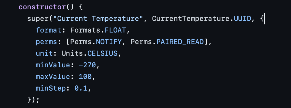

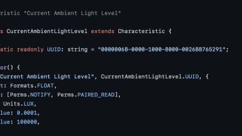

    Könnte man noch negative Zahlen abbilden, so hätte man auch noch den aktuellen Netzverbrauch.
  • Freut mich, dass das funktioniert und du auch direkt auf deine anderen Werte auch entsprechend anwenden konntest!

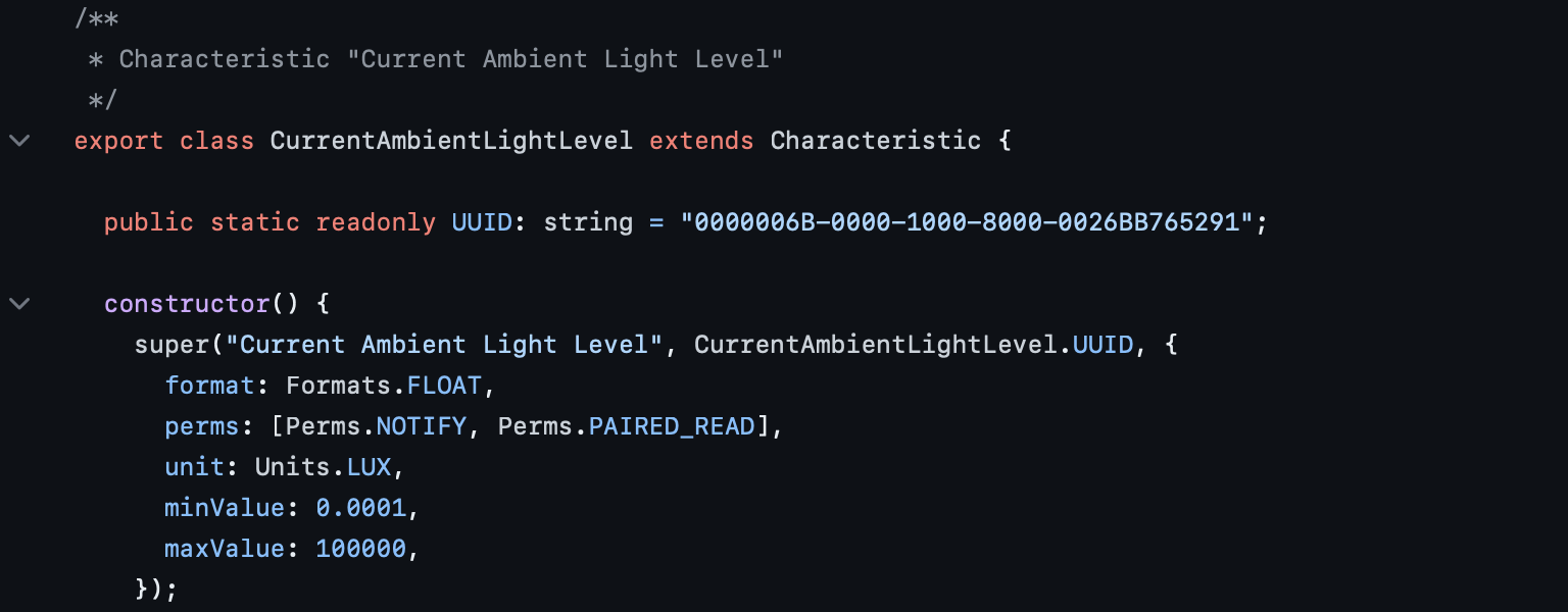

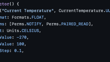

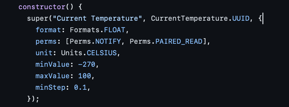

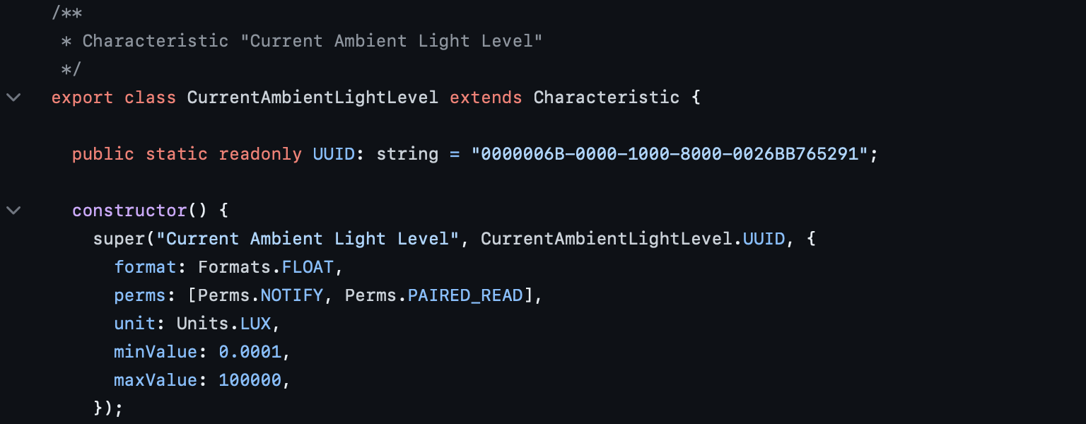

    Negative Werte werden schwierig, dafür bräuchtest du ein Characteristic welches solche Werte unterstützt. Lux geht nur bis 0.0001 Lux. Es gäbe als einzigen Wert die Temparatur, die geht aber nur max. auf -270°C (siehe Screenshots)
    HAP-NodeJS/src/lib/definitions/CharacteristicDefinitions.ts at master · homebridge/HAP-NodeJS
    Node.js implementation of the HomeKit Accessory Protocol (HAP) - HAP-NodeJS/src/lib/definitions/CharacteristicDefinitions.ts at master · homebridge/HAP-NodeJS
    github.com
