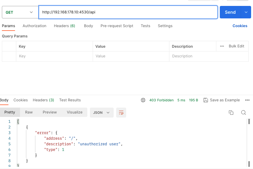

    Habe mal mit Postman versucht nur den API Key zu erhalten, funktioniert auch nicht. Hat aber alles früher anstandslos funktioniert.

  • Dazu muss vermutlich auch "App verbinden" in der Phoscon Weboberfläche für 60 sek. aktiv sein, damit hier auf die API zugegriffen werden kann.
    Was sagt das Homebridge Log?
