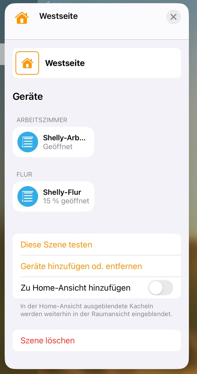

  • Sind das denn die einzigen Rollos in dem Raum? Dann müsste doch "Alle Rollos [Ostseite] schliessen/auf 80%/öffnen/etc" funktionieren. Befinden sich mehrere Rollos in dem Raum, könntest Du auch einen zusätzlichen Raum "Ostseite" anlegen, wo dann nur die zu einer Gruppe zugehörigen Rollos drin sind.
    Ja, es sind jeweils die einzigen in dem Raum. Aber die Kommandos gehen nicht oder ich habe etwas falsch eingestellt. Anbei mal ein Foto wie es in der App aussieht (mit aktuellem Rollo stand) - Siri macht aber nichts wenn ich sage Rollos Westseite 80%.
  • Hier scheitert‘s grundsätzlich am Verständnis von Szenen. Eine Szene „Westseite“ macht genau das, was in dieser Szene hinterlegt ist.
    Hast du also keine Szene, die genau „Westseite 80%“ heißt und in dieser alle Rollos auf 80% eingestellt sind, dann passiert logischerweise auch einfach erstmal gar nichts.
    Du hast nicht allzu viel mehr Möglichkeiten als entweder eine Gerätegruppe zu erstellen, die „Ostseite“ heißt (dann verlierst du aber wie bereits richtig erkannt die Steuerung der einzelnen Rollos in den Räumen)
    Oder eben eine Szene mit „Ostseite 80%“, die dann eben alle ausgewählten Rollos auf 80% fährt (was in der Szene ganz klar zunächst so festgelegt werden muss). Willst du dann noch 75% braucht's eben eine weitere Szene dafür.
    Das was du aus der Shelly App kennst, geht in Homekit einfach nicht. Gruppierte Geräte werden nicht mehr einzeln angezeigt in den Räumen. Steuerung der einzelnen Geräte geht dann nur noch via Siri Sprachbefehl.
    4 Mal editiert, zuletzt von Patrick_ ()

  • SL13:
    Ich "übersetze" jetzt mal das von Patrick_ Gesagt auf Deinen Screenshot. Du hast eine "Szene" (!) eingerichtet, die "Westseite" heisst. Der Szene sind 2 Rollo, nämlich im Arbeitszimmer und im Flur zugeordnet. Wenn Du diese Szene ausführst, wird das Rollo im Arbeitszimmer vollständig, das im Flur auf 15% geöffnet. Ein Befehl an Siri "Rollos Westseite 80%" läuft daher ins Leere. Wenn Du einen Raum namens "Westseite" hättest, dem Rollos zugeordnet wären, dann würden diese Rollos auf 80% geöffnet werden. Jetzt wäre natürlich die Idee, die einzelnen Rollos einmal den jeweiligen Räumen sowie einem zusätzlichen Raum namens "Westseite" zuzuordnen. Geht nur leider nicht. Geräte können nur 1x in einem Home vorhanden sein.
    In Drittanbieter-Apps wie "Controller" oder "Home+" (was HolgerKR angesprochen hat, ich aber nicht kenne) kannst Du Geräte zusammenfassen und gemeinsam "befehligen". Die Geräte werden aber nicht wie in der Apple Home-App zu einer Gruppe zusammengefasst, sodass Du die einzelnen Kacheln für die individuelle Steuern verlierst.
