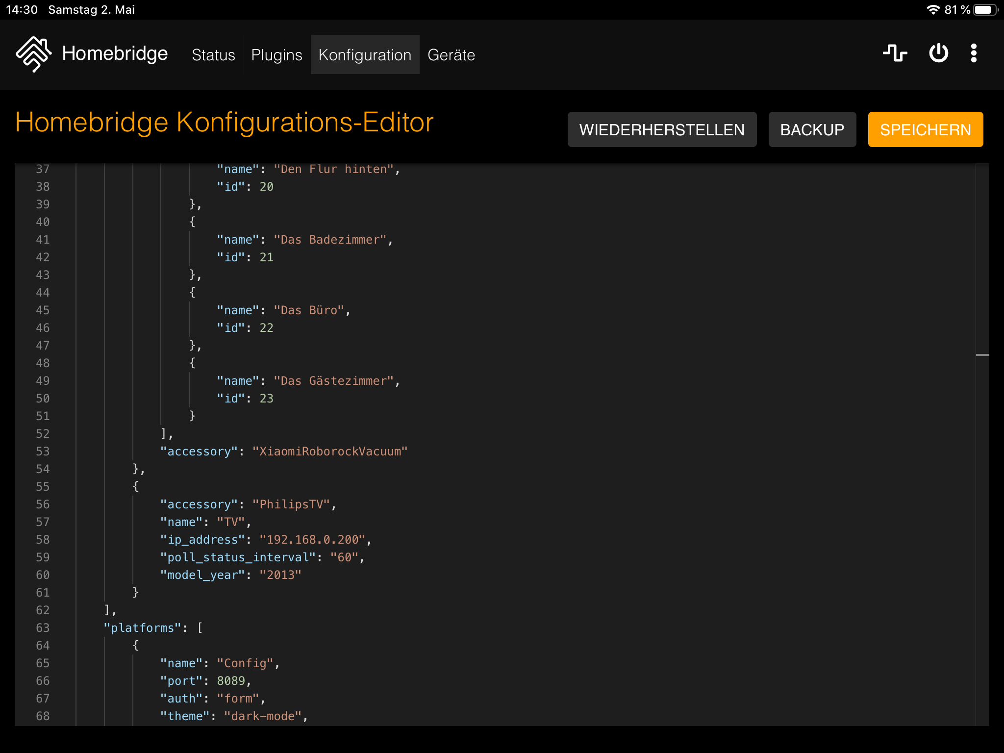

Okay habe es geschafft nun ist er in Homebridge.
Ist das dann normal das man nur einen Schalter mit An/aus hat

Das homebridge-philips-tv6 Plugin will bei mir nicht. Der Status wird in Home nicht richtig angezeigt.

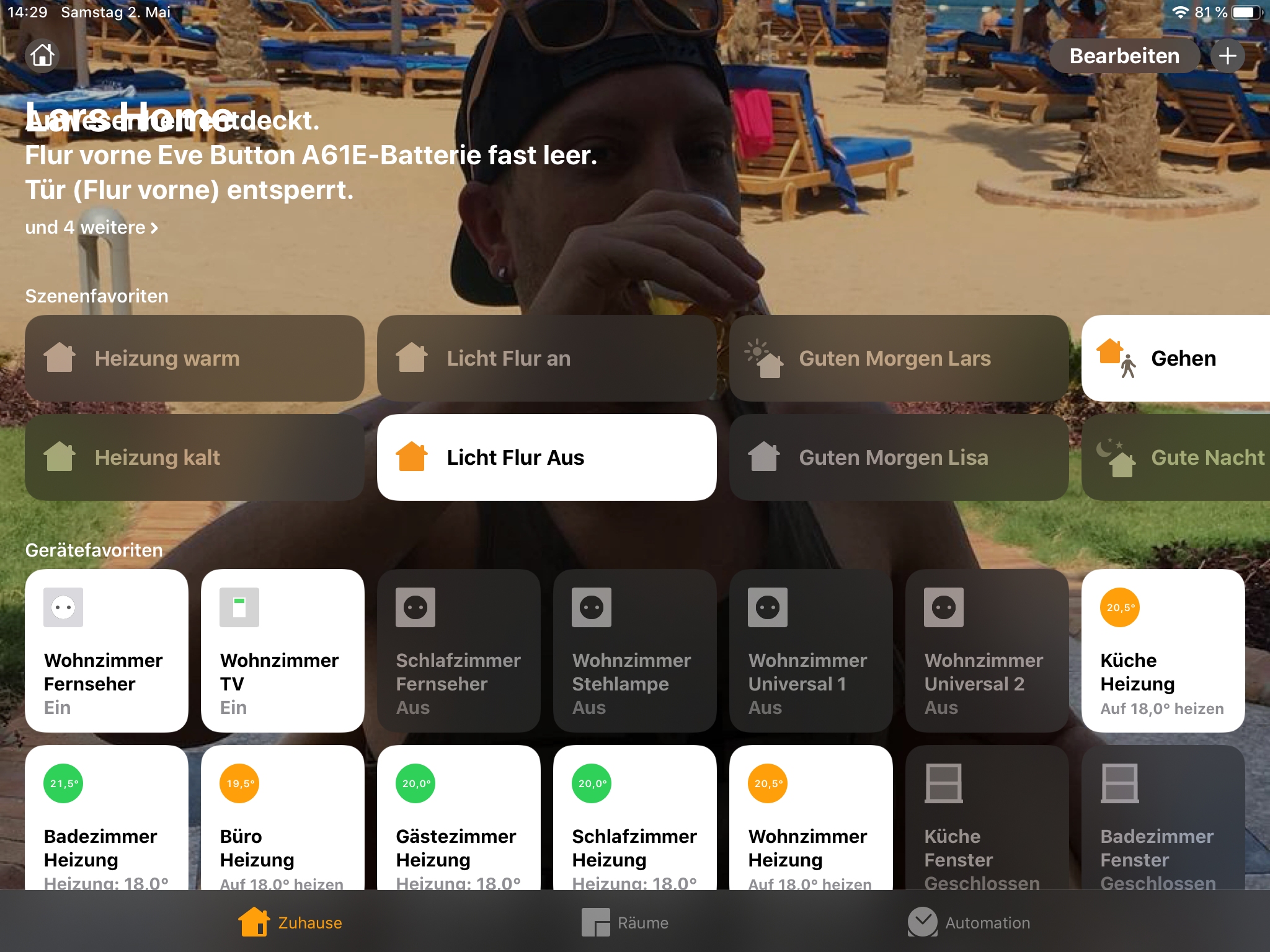

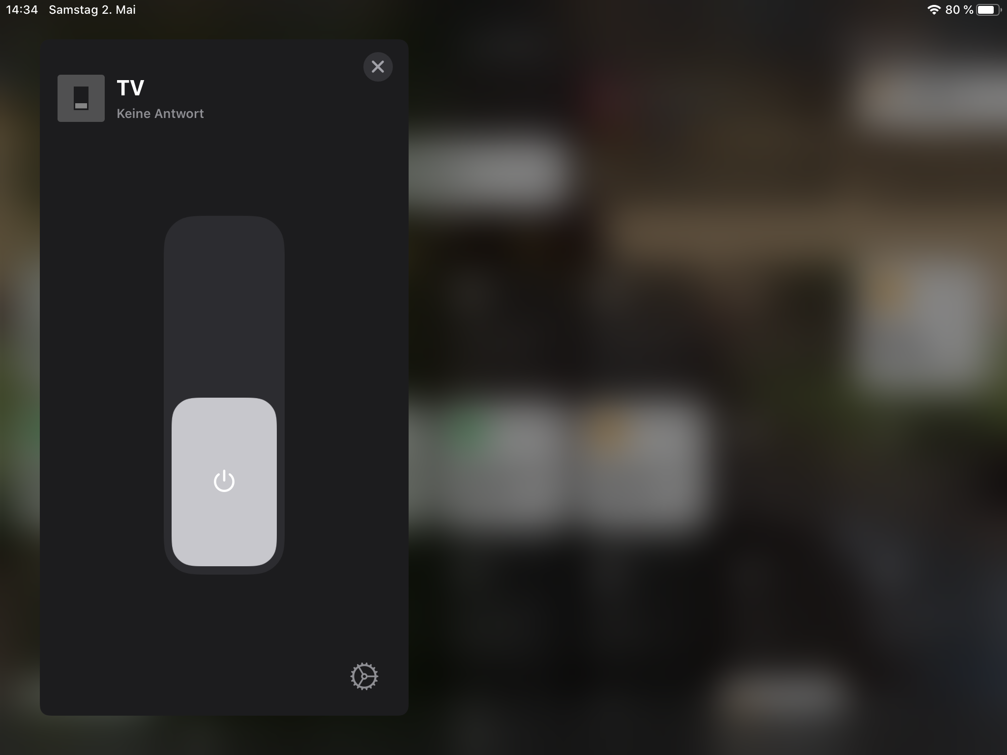

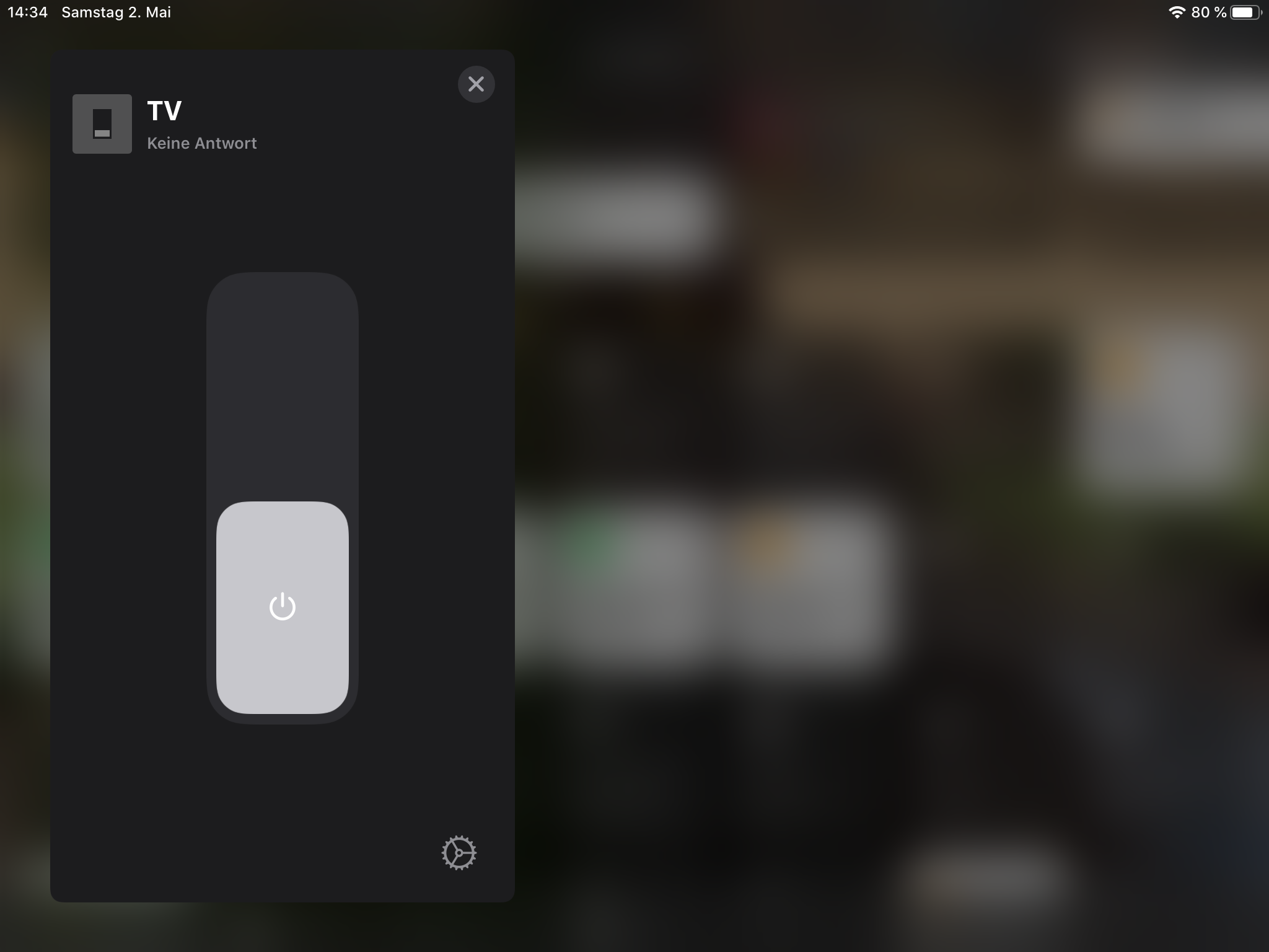

Also zu früh gefreut der TV taucht zwar in Home auf und wenn er an ist dann wird auch an angezeigt aber ich kann ihn über Home weder an noch ausschaltet also es kommt immer keine Antwort
Muss am TV selber noch etwas eingestellt werden oder an was könnte das liegen jemand eine Idee?

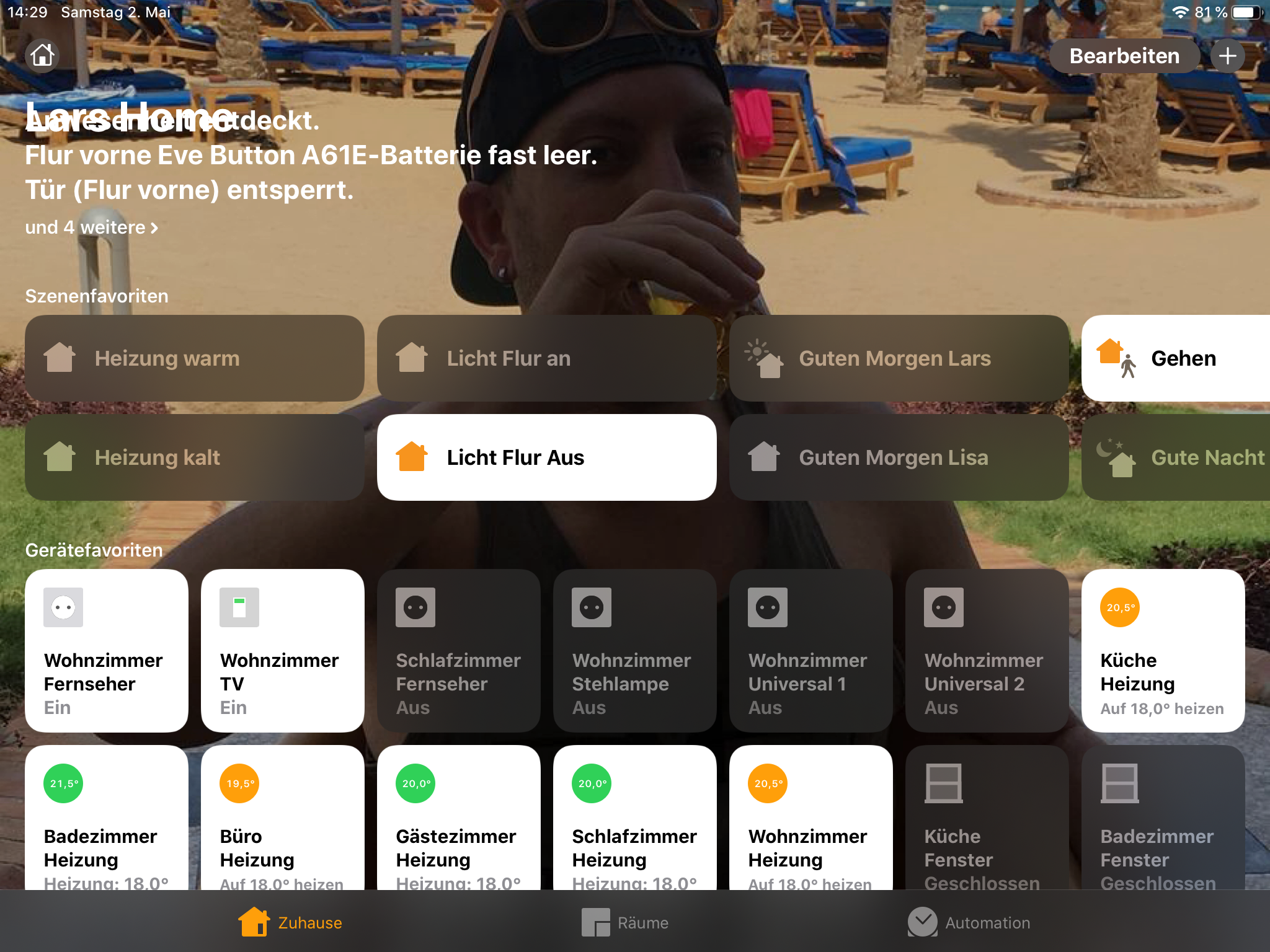

wenns nicht so klappt mit der ganzen Technik, dann mach's wie auf deinem Hintergrundbild in Home...
in den Garten setzen und ein "kühles Blondes" zischen...

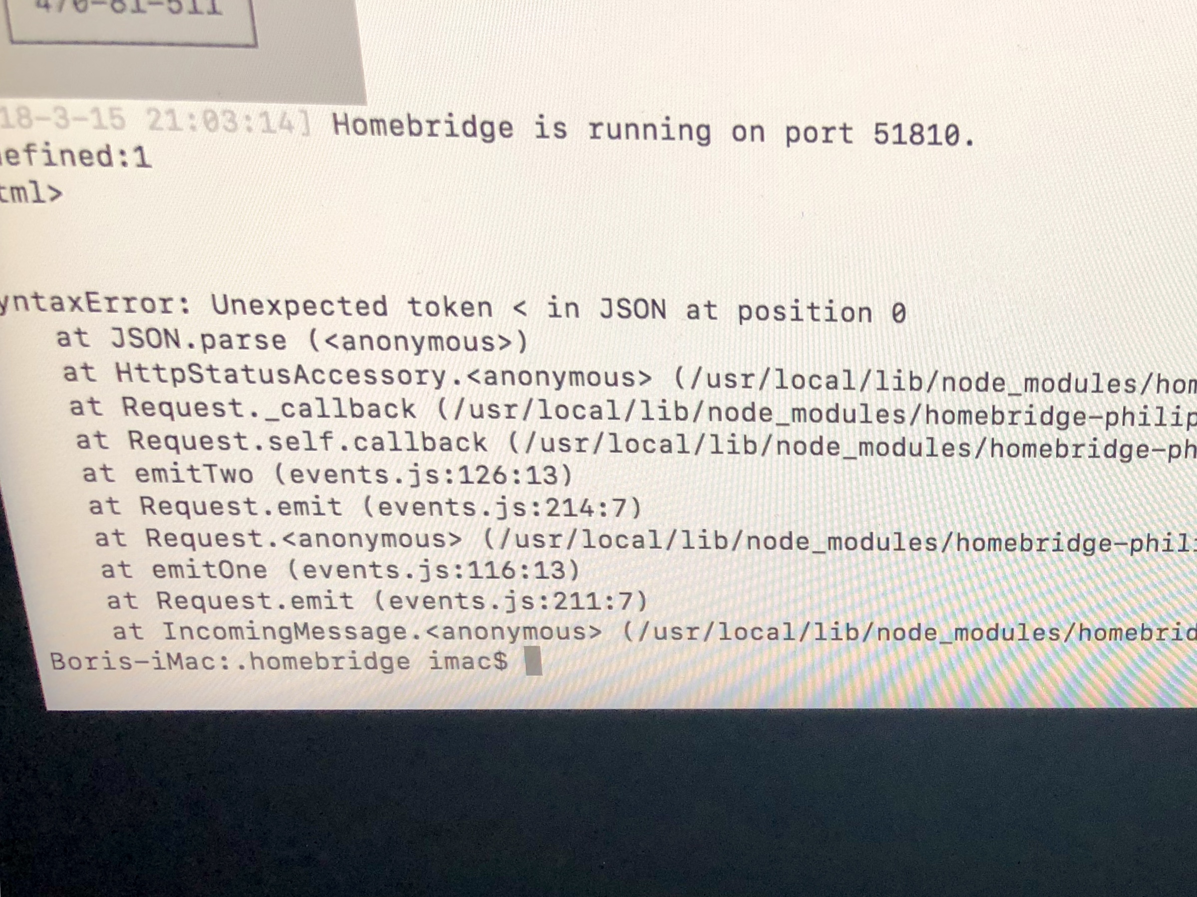

Ich bekomme immer folgende Rückmeldung:
$ python ./philips.py --host philipstvip pair
Traceback (most recent call last):
File "./philips.py", line 6, in <module>
import requests
ImportError: No module named requests
Über den Browser bekomme ich eine weiße Seite wenn ich http://ip/1925/ etc... eingebe.. Über den Port 1926 erreiche ich gar nichts.
