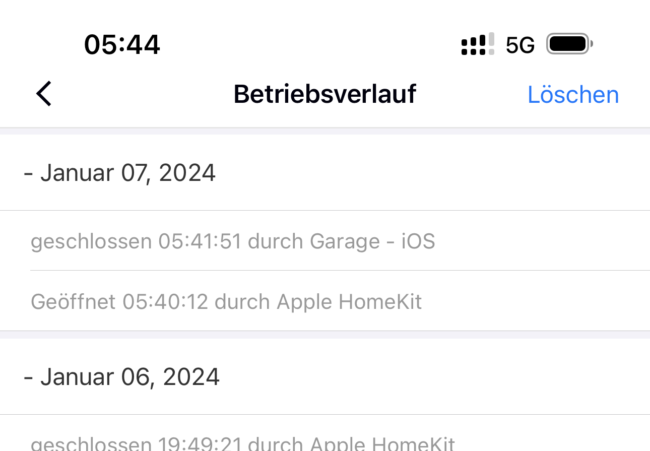

Unterschiedlich werden Geräte gesteuert zw. 5:30 Uhr und 6:30 Uhr.
Jedes Mal mit dabei: mein Garagentor.
Aktuell sitze ich in Norwegen im Hotel, bin vorhin aufgestanden, und bekomme 10 Minuten später die Push "Garage geöffnet". Schau in meine Eufy der Garage, und sie geht auf. Gleichzeitig geht in der Küche und am Esstisch das Licht an.
Vorgestern war es um 6:20 Uhr, da ging im Schlafzimmer und Kinderzimmer das Licht an.

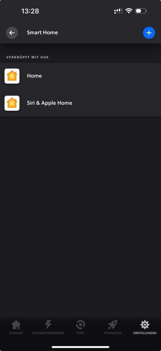

Drei Veränderungen gibt es, die ich gemacht habe, bevor das Problem auftrat.
1) Ein Apple TV 4K 2022 zu Weihnachten installiert
2) Hue Bridge auf Matter gebracht, und in dem Zuge noch 3 Innr Color E27 hinzugefügt in mein Home
3) Ikea Tradfri gegen einen Dirigenta getauscht, und knapp 20 Ikea Geräte komplett neu in Homekit eingebunden (also die Alten gelöscht, mit dem Dirigenta verbunden, und wieder in alle Szenen usw. eingefügt.
Jetzt bin ich ratlos, wie ich ansetzen soll, wo und wie genau das Problem zu lokalisieren ist.
Garagentor z.B. ist Meross, und im Zugangsraum zu Haus ist ein Hue Schalter, mit dem man sie auf uns zu machen kann.
Hat Jemand einen Tipp, eine Idee, usw., was ich machen kann?
Hier sieht man (Verlauf in der Meross App der Garage), dass es durch Homekit geöffnet, und durch mich wieder geschlossen wurde.
