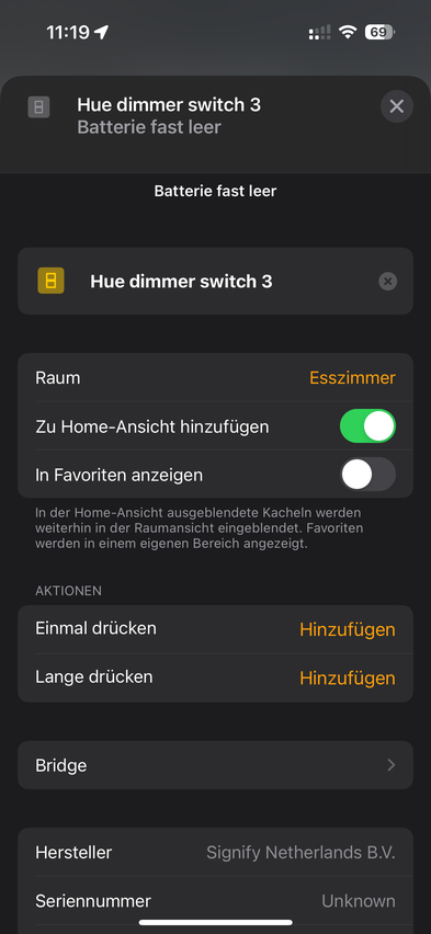

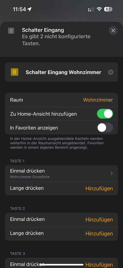

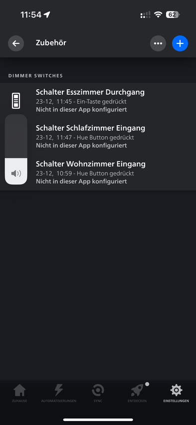

    Bild 1 zeigt die Konfiguration in der hue App - alle Dimmer switches werden dort gleich angezeigt.
    Bild 2 zeigt die korrekte HomeKit Einbildung. Die 4 Tasten des Dimmer switches werden entsprechend korrekt angezeigt und können konfiguriert werden - so möchte ich es für alle Dimmer switches haben

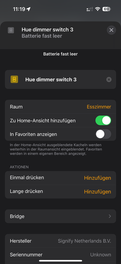

    Bild 3 zeigt die aus meiner Sicht fehlerhafte Einbindung, es können lediglich 2 Aktionen für die oberste Taste des Dimmer Switch belegt werden. Einmal kurz und einmal lang drücken, das klappt dann auch aber die anderen Tasten fehlen eben.

    Programmierbare Schalter/Taster von Hue, oder Aqara, können in Apple Home nur sehr eingeschränkt eingestellt werden. Da gibt es nur 2-3 Optionen (einmal drücken, zweimal drücken, lange drücken). Apple Home lässt keine komplexeren Möglichkeiten zu (ist durch Apple einfach nicht gewollt). Deine Anzeige in Apple Home ist also richtig, wenn auch nicht toll. Ob die Batterieanzeige stimmt, oder nicht, kann ich nicht beurteilen. Die Zuverlässigkeit ist sehr unterschiedlich.

  • Danke für die schnelle Rückmeldung! Ich glaube aber es liegt noch ein Missverständnis vor: die eine Ansicht, wo alle 4 Taster auswählst sind, ist meiner Ansicht nach korrekt - das habe ich so auch schon die letzten Jahre genutzt. Das Bild, auf dem jedoch nur einer der 4 Taster des hue switches erkennbar ist, ist aber doch nicht korrekt. Ich kann hier ja nur eine der Taten belegen. Mittlerweile nach mehreren Versuchen des hinzufügens und Löschens, klappt es mit zwei switches korrekt. Die anderen zeigen aber nach wie vor nur eine Taste in Home!
    Ich kann leider nicht nachvollziehen wie ich es zuverlässig hinbekomme, das alle 4 Tasten auch korrekt durchgereicht werden.

  • Hm nein, habe jetzt mehrfach alles probiert - mal Schalter in hue konfigurieren, mal direkt im setup ausgewählt das in einer anderen App konfiguriert wird. Die Schalter tauchen alle zuverlässig in Home auf - aber eben nicht mit allen Funktionen…
    Bei zwei hat es dann aus irgendwelchen Gründen geklappt, das konnte ich aber noch nicht nachvollziehen .

  • Meine Hue Dimmer Switches werden auch alle korrekt durchgereicht, ich nutze aber auch kein Matter. Vermutlich ist rauswerfen, neu einbinden und Daumen drücken die „Lösung“. Das mit der fast leeren Batterie kenne ich von einem FoH Taster, der gar keine Batterien hat. Würde also tippen, dass der Batteriezustand schlicht auch nicht an HK durchgereicht wird bei den betr. Geräten. Ist ja auch schon merkwürdig, dass die Seriennummer nicht übermittelt wird bei Bild 3.

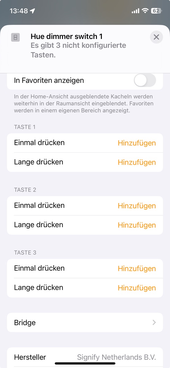

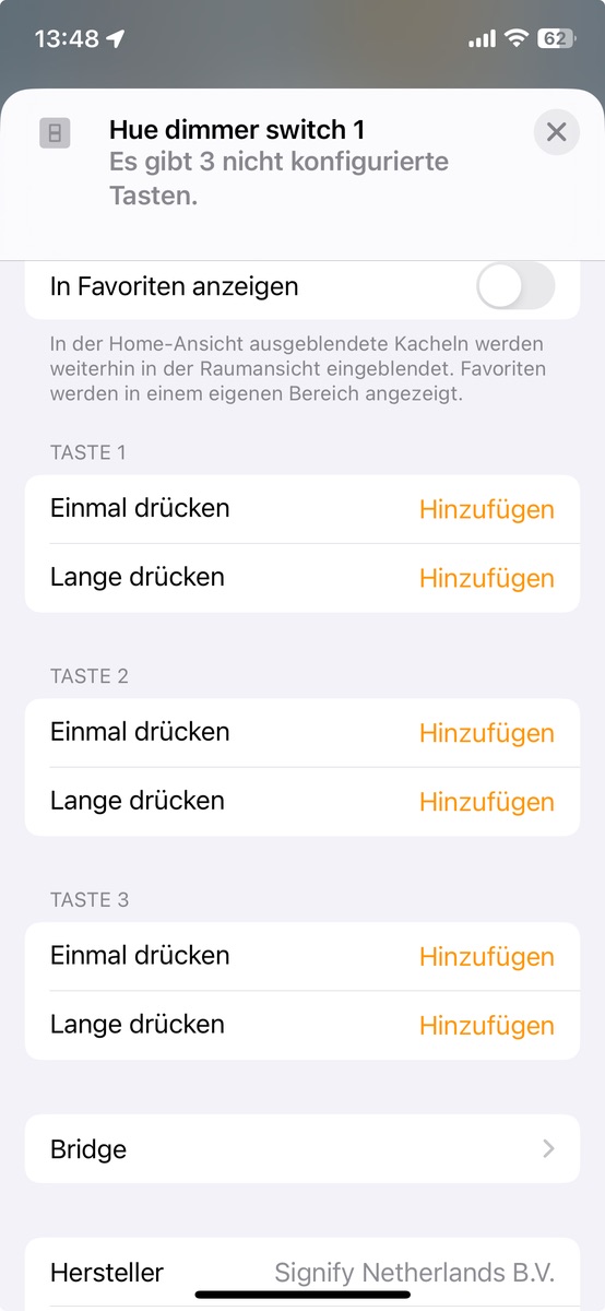

    ich habe genau das gleiche Problem. Ich kann in HomeKit nicht alle Tasten konfigurieren. Scheint definitiv ein Bug zu sein. Auch mehrmaliges reseten und neu konfigurieren des Dimmer Switches behebt das Problem nicht. Witzigerweise erhalte ich nach jedem neuen Hinzufügen bzw. Konfigurieren in Apple HomeKit eine andere Anzahl an Tasten die ich konfigurieren kann. Die Zahl schwankt zwischen 1, 2 oder 3. Aber die Möglichkeit 4 Tasten zu konfigurieren habe ich nach unzähligen Versuchen es in HomeKit zu konfigurieren nicht hinbekommen. Es erscheinen maximal nur drei Tasten. Ich habe jetzt aufgegeben und belasse es wenigstens bei drei Tasten (immer noch besser als 1 oder 2 :D ). Es sind auch keine Tasten in anderen Apps belegt das kann also nicht das Problem sein. Das Gerät wurde komplett neu eingerichtet.
    Hier noch ein Screenshot aus HomeKit. Es sind nur drei Tasten verfügbar. Diese Option habe ich aber auch nur durch mehrmaliges neu einrichten bekommen zu Beginn war es wie gesagt nur eine Taste. Aber falls jemand eine Lösung hat wäre ich super dankbar. :)
  • Der spannende Teil deines Screenshots ist unten abgeschnitten. Siehst du Angaben zu Seriennummer und Firmware?
  • Im Feld Seriennummer steht Unkown. Hersteller und Modell sind aber angegeben.
    Ich konnte aber das Problem mittlerweile beheben in dem ich die komplette Hue Bridge (und damit auch alle zuvor konfigurierten Hue Geräte ;( ) aus HomeKit rausgeschmissen und die ganze Bridge in HomeKit neu konfiguriert habe. In dem Fall werden über die Hue App alle Geräte nochmal neu hinzugefügt, so auch der Dimmer Switch und siehe da, jetzt werden mir vier Tasten zum Konfigurieren angezeigt. Ich befürchte, sollte ich mir einen weitere Dimmer Switch kaufen (was ich plane) muss ich nochmal die Bridge in HomeKit neu konfigurieren, damit es korrekt funktioniert. Scheint also tatsächlich ein Bug zu sein.

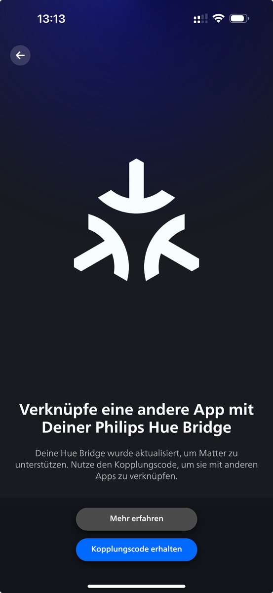

  • Seriennummer und Firmware „unknown“ klingt nach durchgeführter Matter-Migration. Das wäre dann eher kein „Bug“ sondern Stand der Entwicklung bei Matter 1.1. Da das jetzt der Standard bei Hue ist, wird dieses Problem uns wohl noch häufiger beschäftigen in diesem Forum. Wird auch hier thematisiert.
  • Kann man die Matter Integration wieder rückgängig machen?
    Ich habe meine Bridge auf Werkseinstellungen gesetzt, dann wieder alles hinzugefügt, und beim v2 Dimmer Switch habe ich auch nur die 2 Wahlmöglichkeiten.

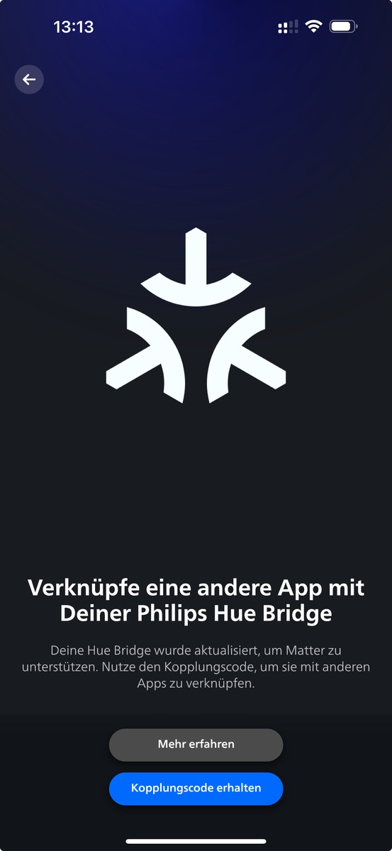

    Gehe ich zu Smarthome Integration, sieht es so aus, als sei kein Matter aktiv, denn das könnte ich jetzt aktivieren:
  • Steht im einen Post weiter oben von mir verlinkten Artikel. Code der Bridge scannen.
