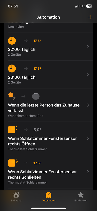

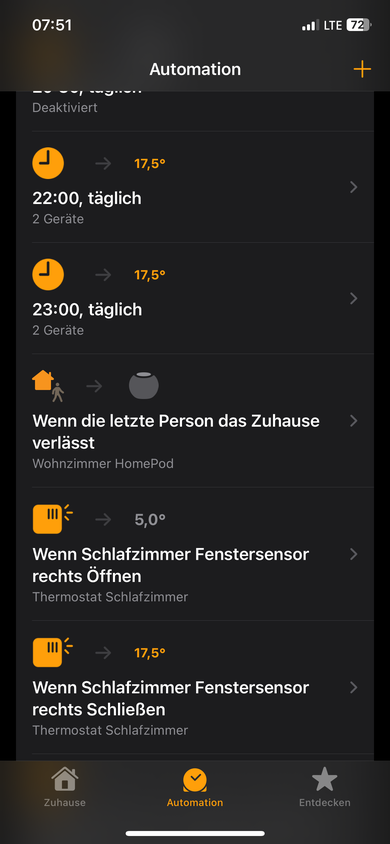

    Ich habe einen HomePod mini als Zentrale und dann Tür-/Fenstersensoren und Heizkörperthermostate, sowie Temperatursensoren von Aqara.
    Ich habe Automationen um die Heizung zeitabhängig zu steuern und zusätzlich diese auszuschalten, wenn ein Fenster geöffnet wird.
    Das Problem ist nun, dass wenn ein Fenster geöffnet ist, wird die Heizung aus geschaltet, wenn dann allerdings die Uhrzeit erreicht wird um die Temperatur zu ändern, dann wird die Heizung eingeschaltet, trotz offenem Fenster.
    Kann mir da jemand helfen ?
    Und eines noch, kann ich es in Home einstellen, dass die Heizung erst aus gehen soll, wenn z.B. die Balkontür 2 min offen ist, falls man nur kurz raus geht und die Tür hinter sich schließt ?

    Gibt es auch noch eine Möglichkeit, dass die zuvor eingestellte Temperatur beim schließen des Fenster/Tür wieder eingestellt wird ?

  • Ausschalten ist möglich, jedoch wenn ich die wieder einschalte, dann muss ich eine Temperatur in der Automation vergeben, jedoch möchte ich ja die die vorher eingestellt war und das ist ja je nach Uhrzeit und Tag unterschiedlich.
    Wäre halt die Frage, ob sich die Home App die Temperatur die vor dem öffnen der Fenster eingestellt war "merken" kann ?
