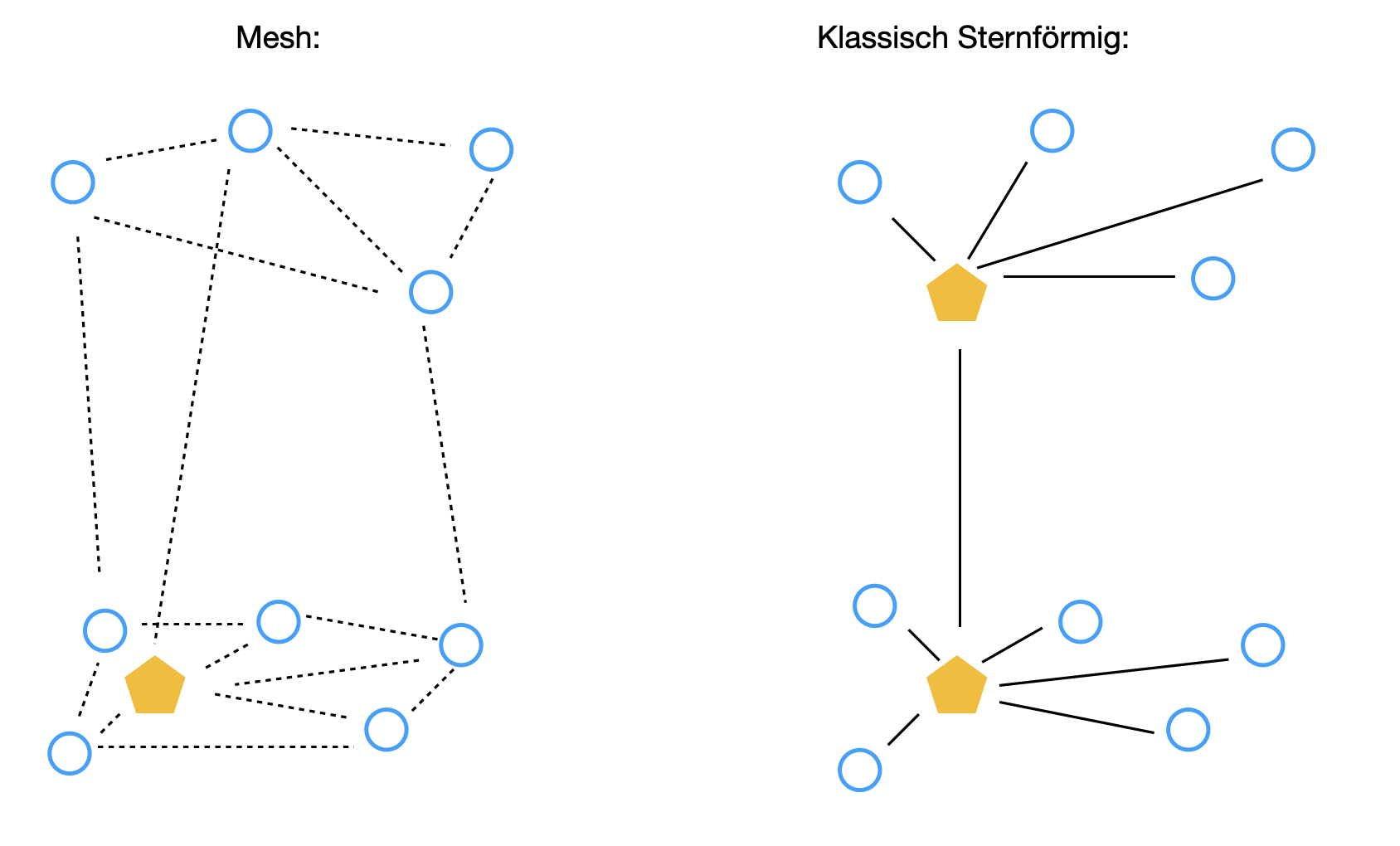

    Du musst dir entweder ein Mesh-Funknetzwerk aufbauen (Thread oder Zigbee) oder eben in jedem Stockwerk ein Gateway/Bridge an die die jeweiligen Geräte angelernt werden. Vereint wird das ganze dann über eine Apple Steuerzentrale (AppleTV oder Homepod).
    Mesh:
    Du brauchst theoretisch nur einen Hub, der kann auch im Keller stehen, dank Mesh ist auch die Lampe im Dachboden mit diesem Hub verbunden.
    Klassisch ohne Mesh:
    Ohne Mesh verbinden sich alle Geräte in Reichweite mit einem Hub. Da die Reichweite begrenzt ist brauchst du ggfs. einen weitern Hub je Stockwerk an dem sich wiederum auch nur die Geräte einwählen, die eben genügend Empfang haben.

    Das Problem ist ja genau die Zeichnung von Patrick: Ich bin ja ganz bewusst auf Matter und Bluetooth umgestiegen, da mir vorher die vielen 2,4 GHz Steckdosen schon mal ein MIMO-Problem verursacht haben! Gerade auch wegen den etwa 15 Rolladen (was dann wohl Endpunkte wären) mindestens 2 erreichbare Routerpunke, was dann eine Steckdose, ein HomePod oder ein Apple-TV sein könnte…….. Beim Schreiben fällt mir gerade die einzige echte Lösung ein: Wenn ich einfach im 2. OG ein 128GB AppleTV per Ethernet verbinde, ist doch das Mesh störungsfrei mit EG verbunden, oder? Dann ist das dann mein HUB und kann wunderbar in 2. OG über ein verdichtetes Mesh mit HomePod und EVE-Mattersteckdosen dann die Endpunkte sicher verknüpfen! Zusätzlich, was aber völlig unabhängig ist, verknüpfe ich in OG2 einen Acces-Point per Ethernet mit dem Hauptrouter im EG und ich habe ein einziges Mesh, habe die Betondecke clever umschifft und zusätzlich über Accespoint ein sauberes AX

    Es wurde z.B. mehrfach verneint, dass der Apple TV das Thread Signal 2 Etagen höher (oder tiefer?) bringt. Ist ja auch richtig. Aber keiner sagt ihm, dass die Nachricht (z.B. Schaltbefehl, Statusänderung ) den Weg von Eve Rollo via Thread zum Apple TV, weiter übers LAN zum Router, wiederum weiter übers WLAN zur diensthabenden Homekit Steuerzentrale (HomePod, Apple TV) ggf nochmal übers WLAN zum Router zurück und zum iPhone findet - oder eben andersrum.
    Wenn auf jeder Etage mehrere HomePod und ggf Apple TVs stehen, sind auch jederzeit genug Knotenpunkte nach HomeKit vorhanden.
