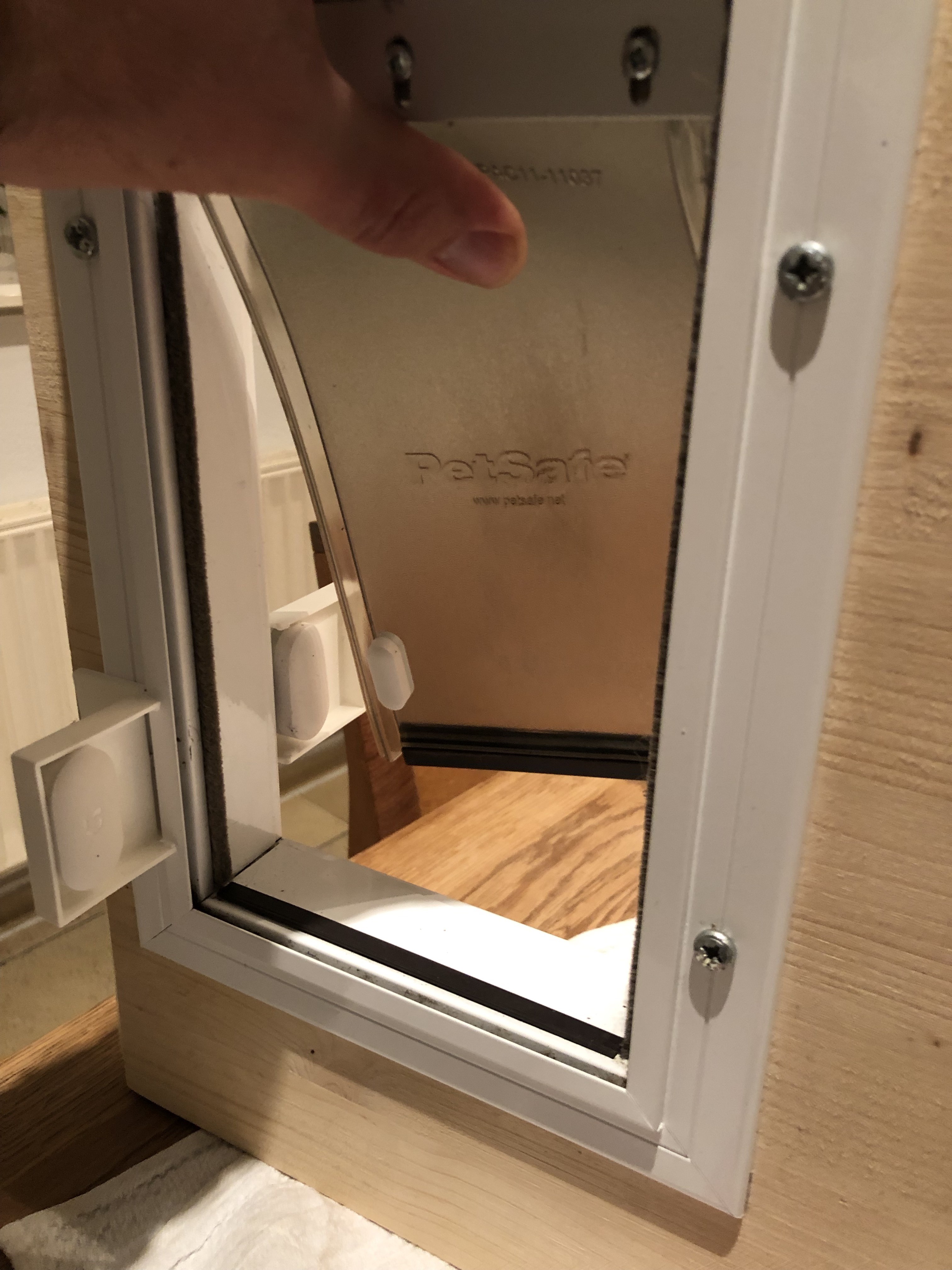

    Ich hatte das Projekt erstmal aus Zeitgründen auf Eis gelegt und dann vergessen. Dank deines Posts habe ich mich aber kurzfristig an die Umsetzung gemacht. Ich habe das jetzt mit zwei Kontakt- bzw. Fenstersensoren (Xiaomi) gelöst. Das Problem bei der Montage war, dass ich eine Bewegung der Katzenklappe in eine bestimmte Richtung erkennen möchte, um nicht nur festzustellen ob sondern auch wohin die Klappe bewegt wird, damit ich daraus schließen kann, ob unsere Katze nach drinnen oder draußen gegangen ist.
    Dazu habe ich den Magneten an der beweglichen Klappe und die beiden Kontaktsensoren am Rahmen so angebracht, dass sie bei geschlossener Klappe beide "geöffnet" anzeigen, also nicht im Wirkbereich des Magneten sind. Da muss man mit dem Abstand ein wenig herumspielen. Wenn sich die Klappe bewegt, wird der Magnet jeweils an einem der beiden Sensoren vorbeigeführt, so dass zumindest kurzzeitig der jeweilige Sensor "geschlossen" anzeigt, was ausreicht, um mittels einer Automation eine "Fakebulb" an bzw. auszuschalten. "An" bedeutet dann bei mir, dass die Klappe nach draußen bewegt wurde, die Katze also draußen ist. "Aus" bedeutet entsprechend, dass sie drinnen ist. Das reicht mir vollkommen aus.
    Ich habe mal ein Bild von der Konstruktion beigefügt:

  • Das "Durchschwingen" wird bei meiner (flexiblen) Klappe aufgrund der Reibung der Dichtung verhindert. Das könnte bei einer starren Klappe evtl. ein Problem sein. Manchmal geht die Klappe wegen der Reibung in der Dichtung nicht ganz wieder zu, dann zeigt einer der Sensoren ggf. weiterhin geschlossen an. Macht aber nix, weil es an der Schaltstellung der "Fakebulb" nichts ändert. Sobald die Katze dann wieder durchgeht, erledigt sich das Thema von selbst.
    Natürlich kann ich auch nicht erfassen, ob sich die Katze durch Tür oder Fenster hinein-/herausschleicht, aber da könnte man ja sogar von Hand (oder per Siri!) den Status der Fakebulb anpassen. Darf nur meine Frau nicht mitbekommen, die steckt mich noch in die Klapsmühle...
