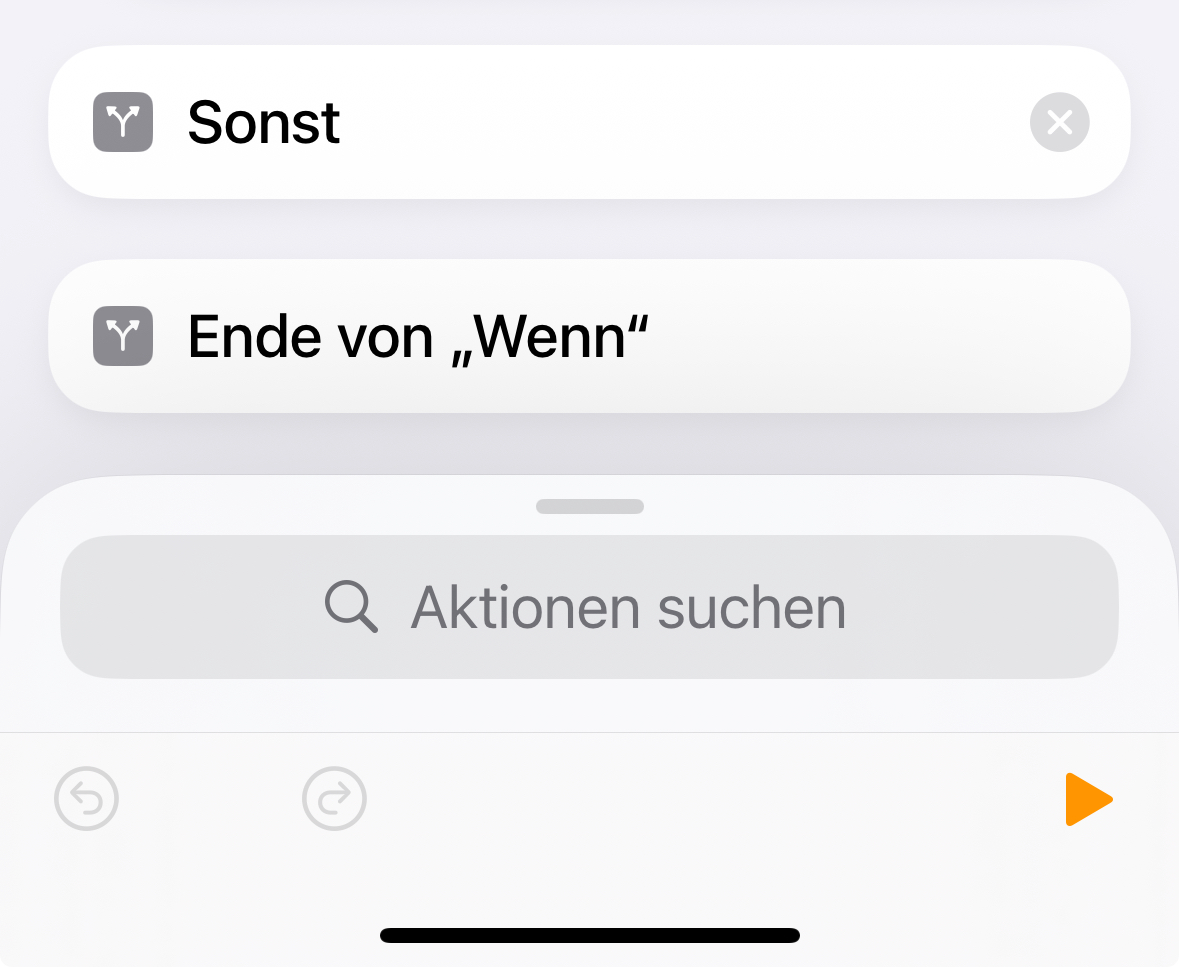

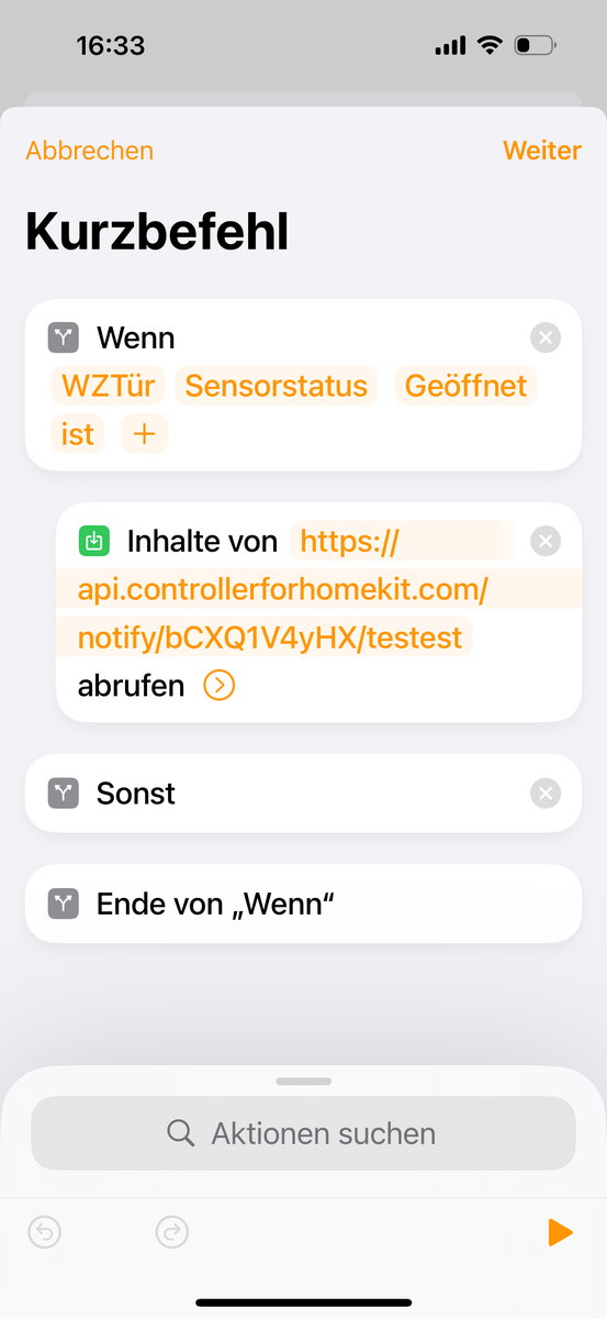

  • Die App „Controller für Homekit“ wird wie im verlinkten Beitrag erwähnt nur für die Erstellung der eigentlichen Benachrichtigung benötigt.
    Alles andere, also die Automation erfolgt in der Apple Home App.
    Home App:
    Automation > Wenn ein Sensor etwas entdeckt > Bewegungsmelder auswählen > Bei der Geräte-/Szenenauswahl ganz nach unten scrollen > auf „in Kurzbefehl konvertieren“ > WENN Aktion einfügen > Wenn Türsensor ist offen, DANN Benachrichtigung senden über „Inhalte von URL abrufen“ Aktion (Im verlinkten Beitrag beschrieben), ansonsten wenn Tür sensor nicht offen ist, dann einfach nichts machen

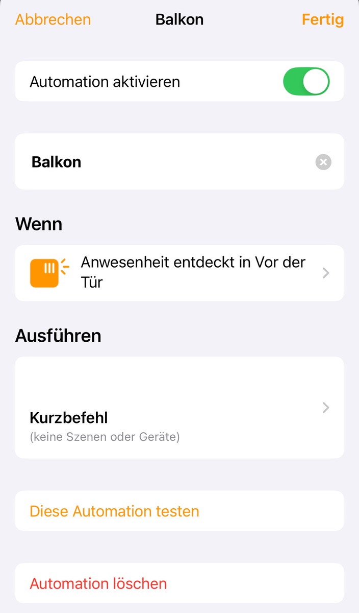

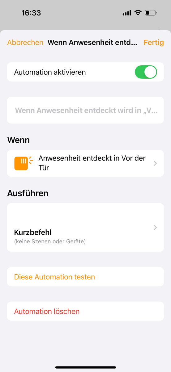

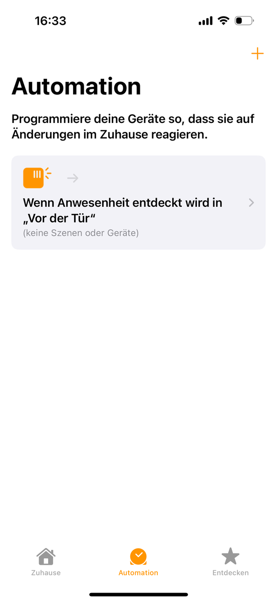

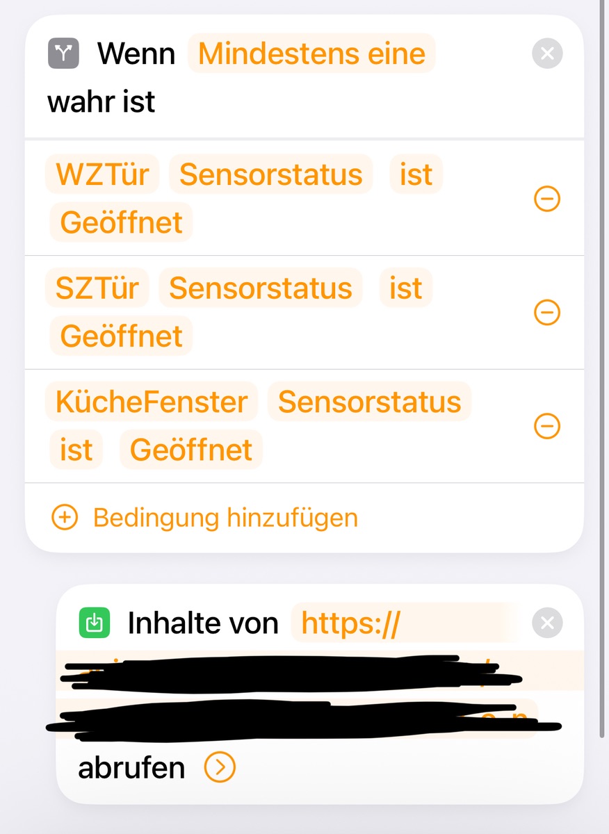

  • Automation
    Hallo Freunde der Automationen,
    nach den oben zu findenden Hilfestellungen hatte ich es geschafft, meine Automation erfolgreich einzurichten, sodass ich mitbekomme, wenn mein Nachbar unter mir raucht (Bewegungssensor), wenn mein Fenster geöffnet ist (Fensterkontakt). Nochmals herzlichen Dank, an alle Helfer. Leider hat eben genau diese Automation irgendwann einfach nicht mehr funktioniert. Warum - mir absolut unklar.
    Meine in der Home App erstellte Automation sollte folgendes ausführen:
    WENN mein Hue Outdoor Bewegungssensor draußen <<Bewegung erkennt>>
    UND mein Hue Fensterkontakt erkennt, dass das <<Fenster geöffnet>> ist
    DANN <<pushe eine Nachricht an mein Handy>> (Der Link wird über die Controller for HomeKit App bereitgestellt)
    Siehe Fotos der Automation in Home App:
    Folgende Komponenten setze ich ein, um die Automation zu erstellen:
    - iPhone 15 mit dem neusten Betriebssystem, 18.3.1
    - Apple HomePod mini als Bridge (18.3)
    - Neuste Version der Home App (Neuste Version Stand 08.03.25)
    - Neuste Version der Controller for Homekit App (7.5.3)
    - Philips Hue Bridge + App Version 5.37.1 sowie die Komponenten Hue Outdoor Sensor + Hue Fensterkontakt
    Ich habe folgendes versucht, um die Fehler auszumerzen:
    - Philips Hue komplett neu aufgesetzt (Zuhause gelöscht, Bridge von Hue getrennt, neu aufgesetzt, Hue Zubehör komplett neu hinzugefügt)
    - Apple HomePod mini aus der Home App entfernt und neu aufgesetzt
    - Apple Home App komplett leer gemacht: ZuHause entfernt, gelöscht, neu aufgesetzt
    - Controller for Homekit App gelöscht, neu aufgesetzt
    Leider haben alle diese Maßnahmen nicht geholfen und ich bin auf Hilfe angewiesen. Ich würde mich sehr freuen, wenn ihr mich unterstützen würdet.
    Ich danke euch.
    VG
    Max

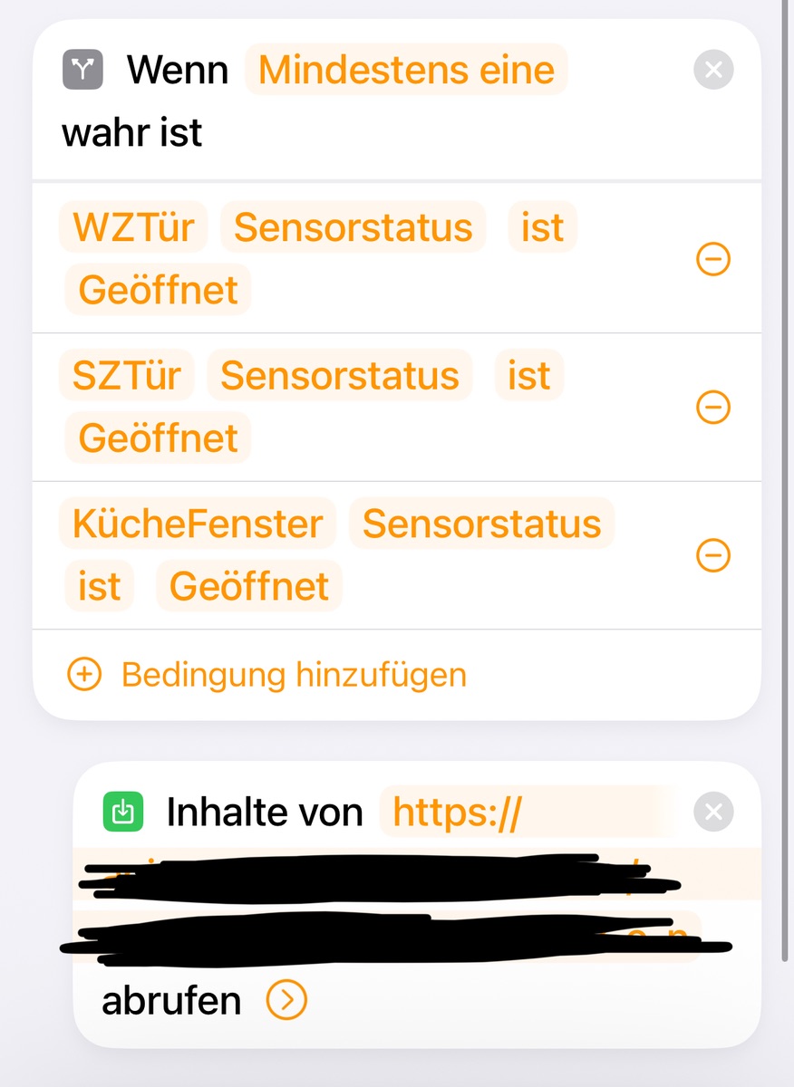

  • Vermutlich:
    dank der Hilfe in diesem Forum habe ich es geschafft, eine funktionierende Automation in der HomeKit App zu programmieren.
    Eingesetzt werden drei Fensterkontakte von Philips Hue sowie ein Philips Hue Outdoor Sensor. Ziel war es bisher, eine Benachrichtigung auf das Smartphone zu erhalten, sofern mindestens ein Fenster im Haushalt geöffnet ist und gleichzeitig der Bewegungssensor ein Bewegung erkennt (Nachbar raucht).
    Nun möchte ich diese Automation gerne ergänzen.
    Zukünftig soll diese Automation etwas anders funktionieren:
    Wenn bei geöffnetem Fenster eine Bewegung erkannt worden ist, werde ich das Fenster schließen, da kein Rauch hinein ziehen soll. Ab diesem
    Moment möchte ich, dass die Automation permanent prüft, ob in einem Intervall von 2 Minuten keine Bewegung mehr erkannt worden ist (=rauchender Nachbar nicht mehr auf dem Balkon). Erst wenn 2 Minuten lang keine Bewegung mehr gekommen ist soll die Benachrichtigung auf mein Handy kommen (per URL Push). Dies sollte bei geöffnetem und geschlossenen Fenstern erfolgen.
    Könnt ihr mir helfen, diese Automation zu erweitern? Ich würde mich sehr freuen.
    Vielen Dank im Voraus und viele Grüße
    Max

  • Na, wenn ich sehe, dass offenbar Wohnzimmer, Schlafzimmer UND Küche vom eindringenden Rauch betroffen sind, ist das vermutlich eher eine kleine Wohnung deren Balkon wahrscheinlich keine Außensteckdose für einen Präsenzmelder hat, oder? Oder der Nachbar flaniert rauchend über einen riesigen Balkon. ;)
    Bevor wir uns hier verrennen: Funktioniert das ganze denn grundsätzlich mit dem jetzigen Setup? Keine ständigen „Fehlalarme“ des BWM durch umherfliegende Vögel? Die jetzige funktioniert also und dir geht’s ausschließlich nur um die Erweiterung der Automation um die „Die Luft ist rein“ Entwarnung nach 2 Minuten? Dann würde ich eigentlich sagen, mach dafür eine separate. Der Text der Push-Nachricht ist ja potentiell auch ein anderer. Da jetzt ein „Wenn-dann-sonst-Monster“ zu bauen halte ich für übertrieben.
  • Hallo Holger,
    ganz genau: kleine Wohnung. Auf dem Balkon leider keine Steckdose. Das grundsätzliche Setup aktuell funktioniert sehr gut. Diese Automation soll lediglich darum erweitert werden, dass wenn innerhalb von 2 Minuten keine Bewegung mehr vorher herrscht, der Raucher vermutlich wieder in seiner Wohnung ist.
    Dies als separate Automation aufzubauen, funktioniert meiner Meinung nach nicht.
    Die aktuelle Automation muss eben um das Parameter ergänzt werden, dass beim erkennen einer Bewegung innerhalb der nächsten 2 Minuten ständig geprüft wird, ob immer noch eine Bewegung vorhanden ist. Wenn nein, dann Raucher nicht mehr auf Balkon.

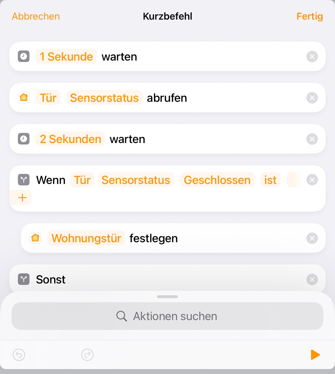

  • dass beim erkennen einer Bewegung innerhalb der nächsten 2 Minuten ständig geprüft wird
    Man kann einen Bewegungsmelder nicht prüfen. Der Bewegungsmelder sendet immer dann etwas, wenn sich der Zustand ändert. Bewegt sich was, dann sendet er das. Bewegt sich auf einmal nichts mehr, dann sendet er das. In beiden Fällen ist er zu faul, sich das zu merken. Könnte man ihn fragen, welcher Zustand der aktuelle ist, dann wäre die Antwort: "Einer von beiden, aber welcher hab ich vergessen".
    Der Bewegungsmelder ist also immer der Auslöser. Deine Automation lautet "Anwesenheit entdeckt in Vor der Tür" und du bräuchtest jetzt noch eine zweite, die lautet: "Abwesenheit entdeckt in Vor der Tür". Aber so einfach ist es leider nicht.
    Deine Abwesenheitsautomation würde jetzt einen Zwei-Minuten-Timer bekommen und dann Nachrichten verschicken. Was ist also, wenn dieser Raucher während des Genusses seines Stickies bewegungslos über die Lage der Welt sinniert? Genau, die Abwesenheitsautomation springt an und sendet dir nach zwei Minuten eine Nachricht. Falls der Raucher nach 90 Sekunden urplötzlich die Lage der Welt erkennt und dabei aufgeregt zuckt, springt sofort die andere Automation an. Jetzt laufen beide Automationen gleichzeitig: die Abwesenheitsautomation wird dir 30 Sekunden später melden, dass der Typ weg ist oder zumindest gestorben, und die Anwesenheitsautomation wird dir das Gegenteil erzählen.
    Der Trick besteht darin, den Zwei-Minuten-Timer abzubrechen, nur kannst du das wahrscheinlich nicht automationsübergreifend. Ich wüsste nicht, wie deine Aufgabe mit HomeKit oder mit Kurzbefehlen lösbar ist
  • Nun ja. Man müsste halt einen „Status-Switch“ einbauen. Mit Homebridge per Plugin oder mit irgendeinem Leuchtmittel oder einem ungenutzten Smartplug. „Bewegung erkannt“ sendet permanent einen „schalte das Teil ein“ Befehl. Dann bleibt es an, solange sich da jemand bewegt. Die Ausschalt-Automation nutzt dann den Status dieses Gerätes. Wenn „Status-Switch“ aus = Raucher ist weg. Ist mit Homebridge sicherlich einfacher umzusetzen als ohne. Ich weiß auch tatsächlich nicht, ob der Timer bei den nativen HK-Automationen zurückgesetzt wird. Beispiel: Man könnte eine Automation erstellen, die bei Erkennung von Bewegung eine Lampe einschaltet und diese nach 2 Minuten wieder ausschaltet. Frage ist halt: Tut sie das gnadenlos 2 Minuten nach der ersten Bewegungserkennung oder beginnt der Timer jedes mal neu, wenn die Automation erneut durch den Auslöser getriggert wird. Bei HomeBridge Plugins ist letzteres der Fall, aber nativ?
    PS: Oder man macht das direkt in einer der Hue Apps und nutzt die „Inaktivitäts“ Einstellung des Hue BWM um diesen „Status-Switch“ ein- und auszuschalten. Automationen nutzen den dann direkt als Trigger und nicht den BWM selbst.
    PPS: Wenn das ein Zigarettenraucher ist, wird der sich schon innerhalb der 2 Minuten bewegen, es sei denn es ist ihm egal, ob ihm die Asche auf den Bauch fällt. ;) Bei „Dampfern“ oder Pfeifenrauchern mag das anders aussehen. Zigarrenraucher müssen auch nicht so oft abaschen, aber die gucken sich gerne die Zigarre mal zwischendurch an. Sollte dem BWM reichen.
