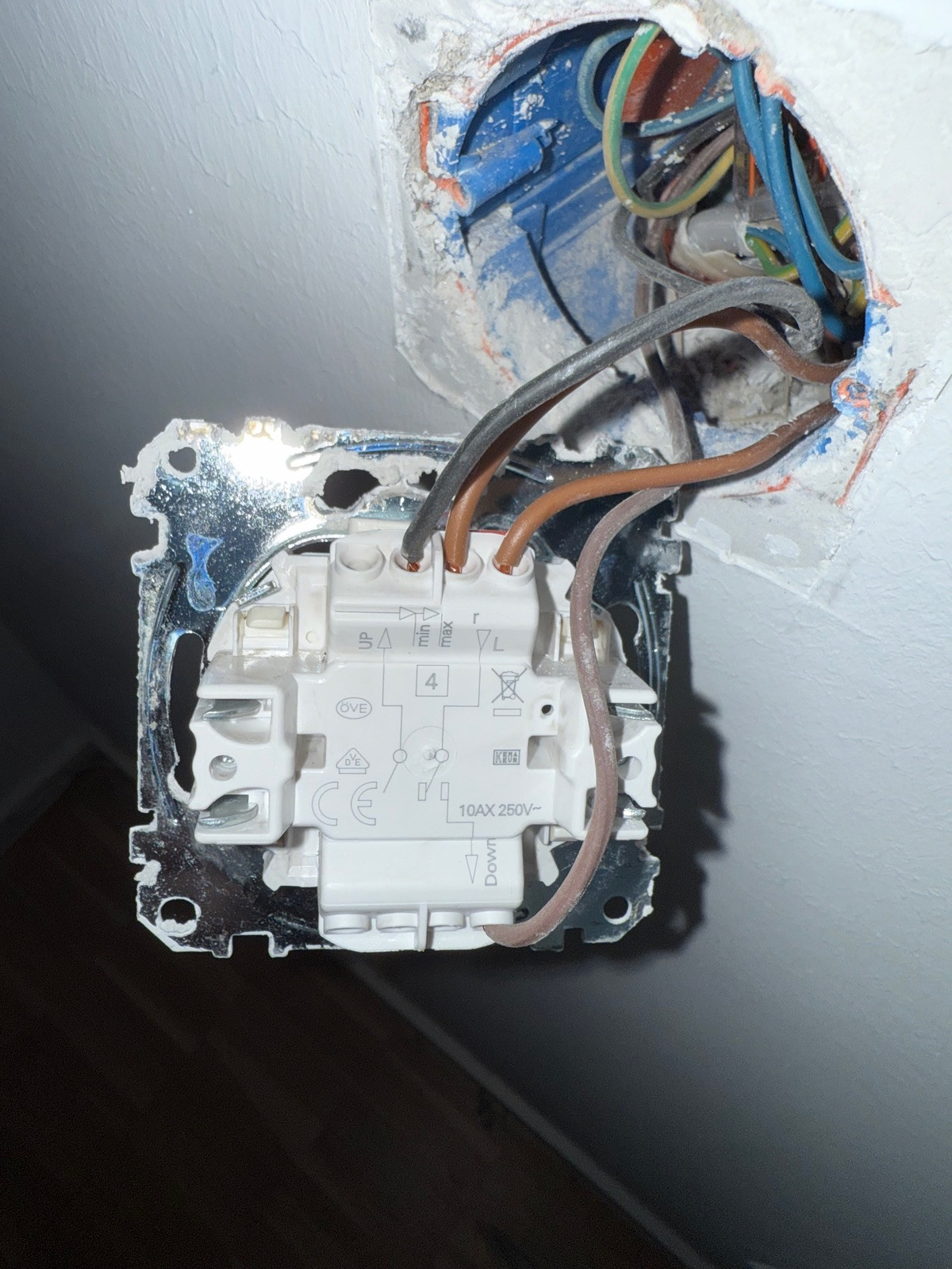

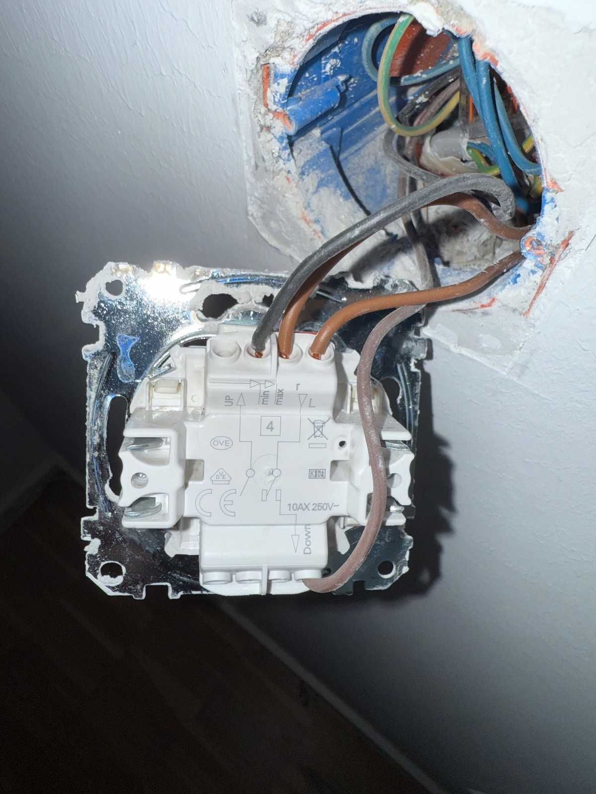

  • Liebes Forum,
    ich habe Probleme mit meiner Verkabelung des Schalters. Die Verkabelung des ersten Schalters war kein Problem. Allerdings ist bei der zweiten ein L Kabel (hellbraun) zu viel… das habe ich versucht mit einer Klemme zu schalten. Auch die N Leiter sind mit einer Klemme geschaltet, sodass ich das blaue Kabel mit angeklemmt habe.
    Der Schalter fährt hoch, kann eingebunden werden und die manuellen Tasten funktionieren auch. Allerdings hängt es sich bei der HomeKit- und Meross-App Steuerung auf. Auch bei der Kalibrierung gibt es eine Zeitüberschreitung. Kann mir da jemand helfen?

  • Der 2. L geht vermutlich weiter zu einer Steckdose oder Lichtschalter im Raum und ist in dem Schalter einfach mit dem anderen L verbunden. Man hätte auch eine Wago Klemme setzen können. Aber so ist es halt einfach und eine durchaus übliche Lösung. Wenn die Meross Steuerung nur einen L-Anschluss hat, musst du die beiden L mit einer 3-Fach Wago verbinden und den dritten Anschluss der Wago mit dem Meross Teil verbinden.
