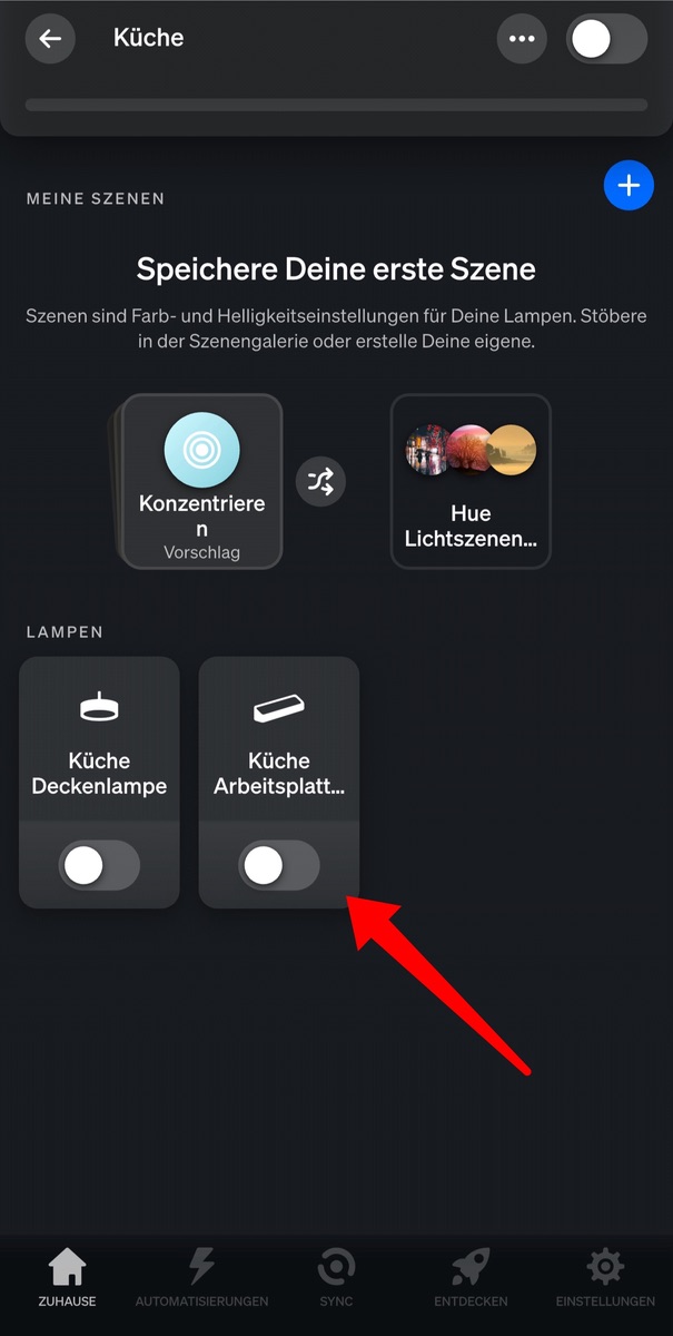

    Ich habe ein Drittanbieter Device (Küchenunterlicht von LS Light) in der Hue App einbinden können. Dieses wurde mir dann auch in HomeKit angezeigt. Seit einigen Wochen ist es nun in HomeKit verschwunden, aber in der Hue App noch sicht- und steuerbar.
    Woran liegt es? Hab ich ein Denkfehler?
    Beide HomeKit zentralen, Apple TV und Apple TV HD mehrfach neu gestartet. Hue 2. Gen. mehrfach neu gestartet. Alle Räume in HK durchsucht. Das Licht ist weg.
