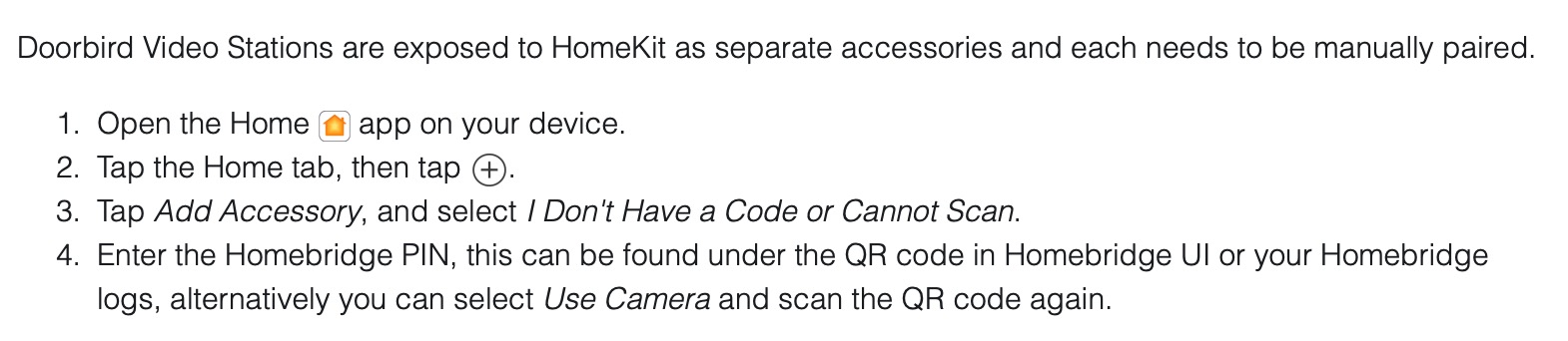

Ne - hab meine Homebridge komplett neu aufgesetzt und nur die "alten" config Parameter übernommen!
homebridge-doorbird
ah okay. Hätte eigentlich funktionieren sollen. Mein Tipp mit username macht für Homekit eine neue Bridge verfügbar. In Homekit müsste jetzt eine neue Bridge gefunden werden. Die könntest du natürlich einbinden, aber dann müsstest du alle Räume und Automationen neu einrichten. Also für dich nochmal zurück auf den alten Username.
Muss aber am Doorbird-PlugIn liegen, da z.B. Sonos perfekt funktioniert!
Jetzt hast mich abgehängt.

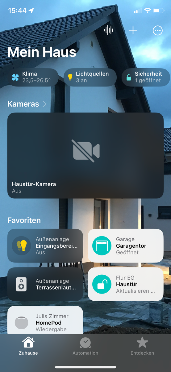

Homebridge läuft? Geräte außer Doorbird funktionieren in Homekit? Nur dein Doorbird funktionier nicht in Homekit? Laut deinem Homebridge-Log startet Doorbird-Plugin sauber?
ja stimmt - wird aber im HomeKit nicht angezeigt!
Ich bin so ein Idiot! Wer liest ist deutlich im Vorteil:
Nachdem das Plugin in den letzten 2 Tagen dreimal aktualisiert wurde funktioniert nun garnichts mehr. Bin jetzt auf 0.2.1
Hat jemand das gleiche Problem und ggf. eine Lösung?
Nur zur Info: Nach dem Update auf 0.3.1 geht wieder alles so wie es soll.

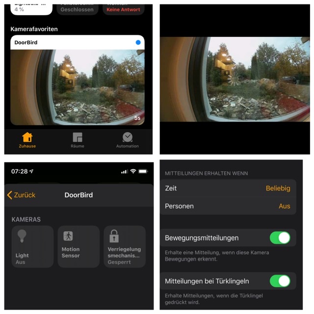

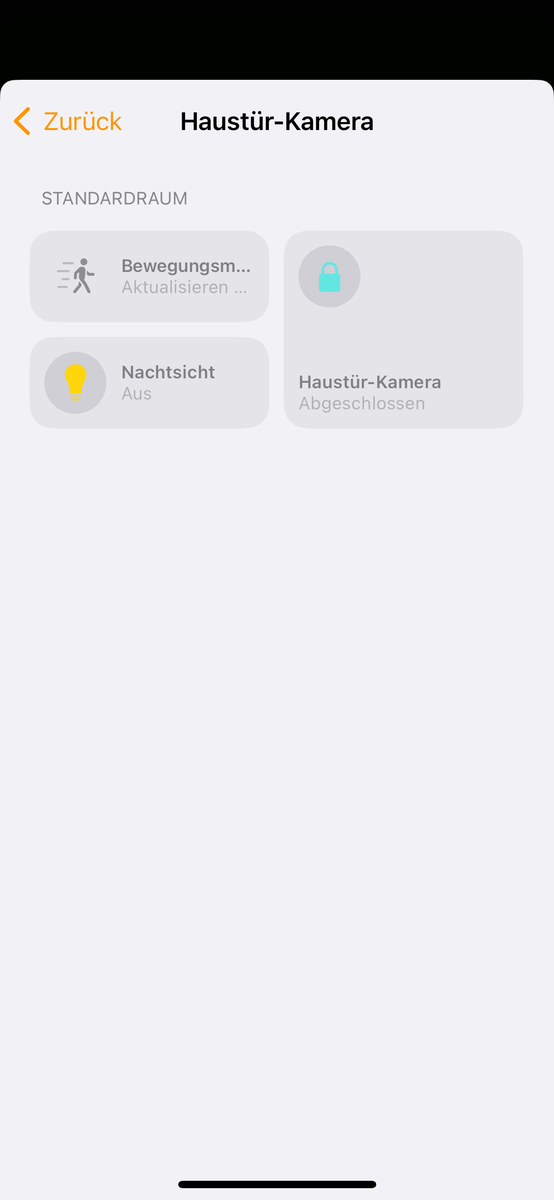

Ich verstehe dass so, Bewegungsmelder, IR Licht, Relais. (habe das externe Gerät dazu)
Wie kann ich nun die unbenötigten Relais hiden?

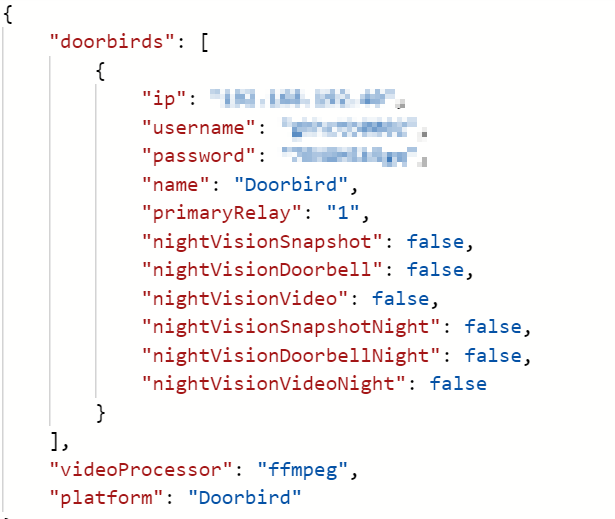

Hi ich nutze ebenfalls das Doorbird Plugin für meine Homebridge in der Version 1.0.1 dabei habe ich aktuell das Problem, dass die Kamera in Homekit besonders in der Dämmerung stark verpixelt ist während es z.B. in der DS Cam meiner Synology deutlich besser aussieht und das Laden des Streams dauert sehr lange, dabei ist die Doorbird per LAN angeschlossen. Hat hier jemand einen Rat für mich? Prinzipiell kann ich alles machen ich habe Bild und Ton.
Inzwischen bekomme ich diese Fehlermeldung:
[08/12/2020, 01:23:15] [Doorbird] Doorbird: HomeKit video stream requested: 1920x1080, 30 fps, 802 kbps.
[08/12/2020, 01:23:15] [Doorbird] Doorbird: ffmpeg exited with code: 1 and signal: null (Error)
Meine Doorbird kann gar nicht in FHD Streamen ?!
Hier meine Config
