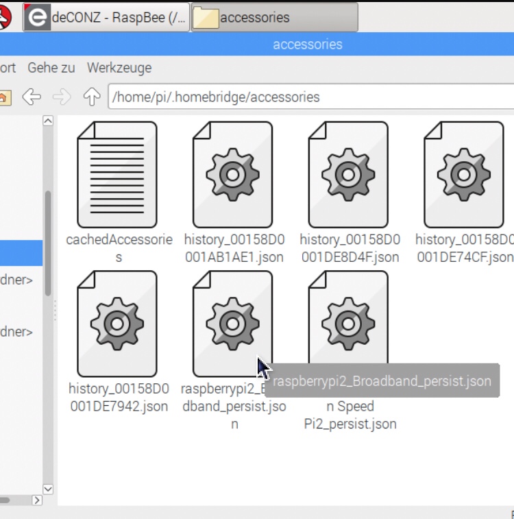

Lösch Mal die Daten in der EVE App und die Broadband Datei im persist folder, alle apps schließen, hb neustarten und wieder Eve öffnen
Aber bitte nur Optional, möchte keine drei Geräte für drei Funktionen haben
In der Eve App sieht aber rückläufig nur die Download Raten.
Auf die Upload Werte und Ping Werte hat man keinen Zugriff und sieht nur den letzten gemessenen Wert.
Im Perist Ordner hab ich keine Datei. Nur im Accessories Ordner.
Ja genau die meine ich
