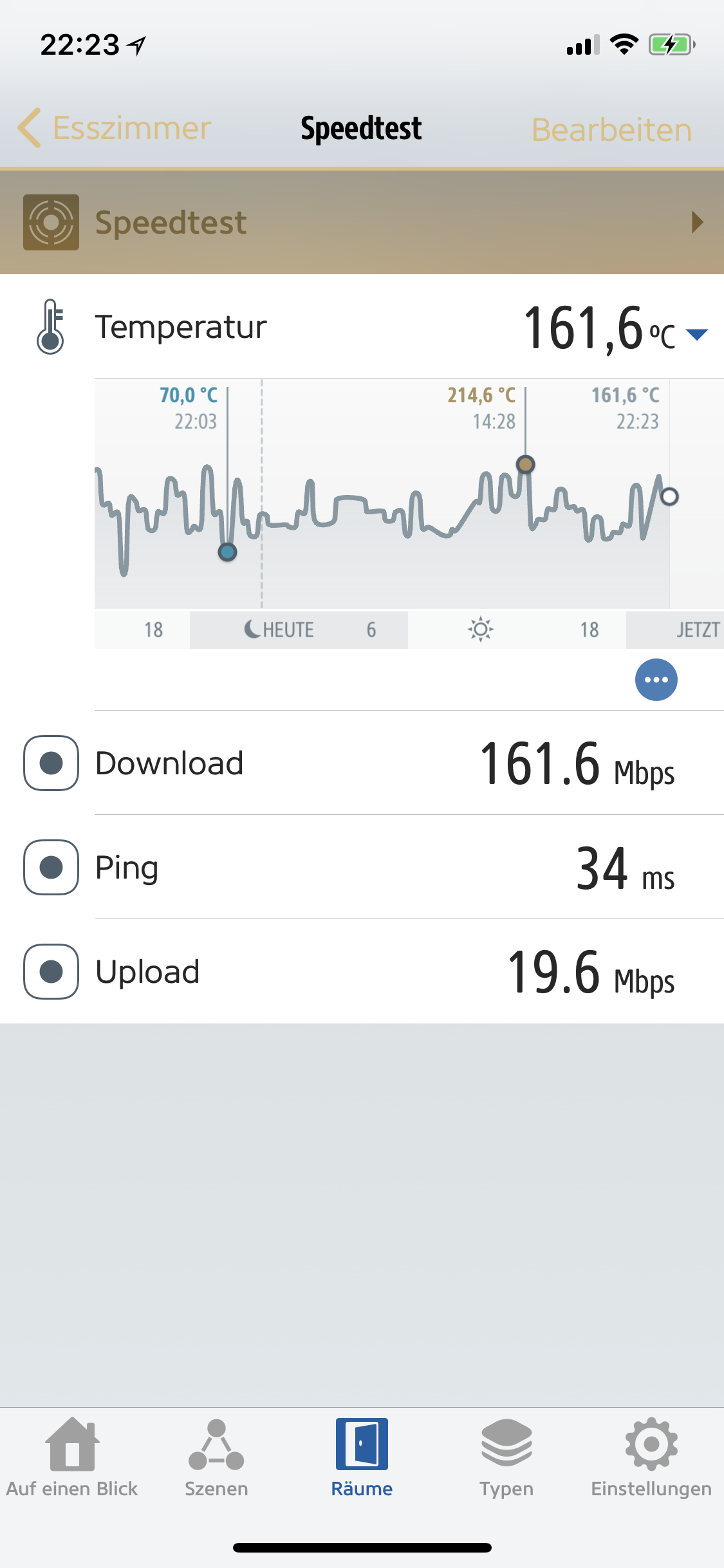

Mit 8min meinst du in der Eve app? Der lädt alle 8min nur die immer zuletzt gemessenen Daten hoch, also das plugin misst nicht wirklich alle 8min
homebridge-broadband | Internetgeschwindigkeit als Temperatursensor in Homebridge anzeigen
Ah ok.
Den Effekt hatte ich am Anfang nicht.
Da hatte ich nur 24 Messungen statt 180 täglich angezeigt bekommen.
Ja da kam aber gelegentlich das Problem das bei Eve 'lücken' entstanden, weswegen ich nicht mehr immer die aktuelle Messung genommen habe mit selbst eingestelltem timer, sondern fest geschrieben habe das alle 8min Daten zu Eve gehen sollen

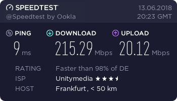

Allerdings ist mir seit einiger Zeit aufgefallen, dass die Werte im Plugin überwiegend bei der Downloadgeschwindigkeit niedriger sind, als wenn ich spendetest.net am Mac im Browser starte.
Gibt es für den Plugin die Möglichkeit den ausgewählten Server selbst festzulegen, oder woran kann der Unterschied liegen?
Beim Plugin homebridge-fritz-platform, was ja auch eine Broadband Funkion hat, liegt der Wert erheblich niedriger.
Dieses Plugin läuft allerdings auch nicht auf dem Mac, sonder auf dem Pi 3 B+.
Kann ich das irgendwie selbst beeinflussen, dass die Werte die in HomeKit (Eve) angezeigt werden, den tatsächlichen Werten entsprechen so wie ich diese auf spendetest.net erhalte?

Wie habt ihr die einheit in der eve app auf mbps geändert oder wird dort immer mbps angezeigt und nur in der home app in Grad?

Habs gerade auch mal installiert. Funktioniert bei mir auch. Schade, dass man nur in Eve richtige Werte angezeigt bekommt und in der Homeapp alles in Grad ist.
