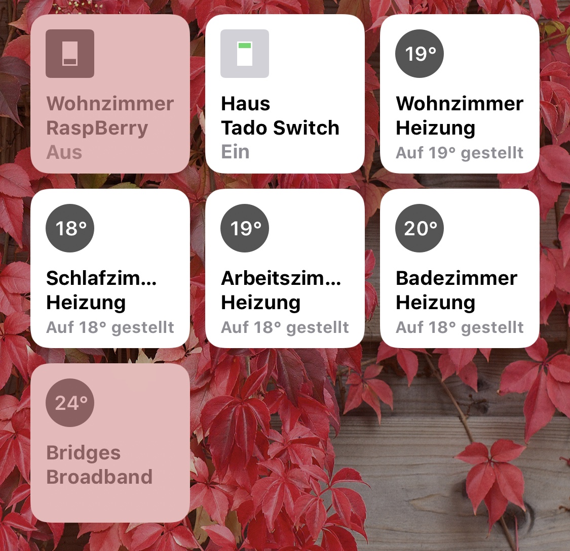

    da ich momentan Probleme mit meiner Internetgeschwindigkeit habe dachte ich mir es wäre ein nettes Feature die Internetgeschwindigkeit stüdnlich neu gemessen direkt in HomeKit angezeigt zu bekommen.

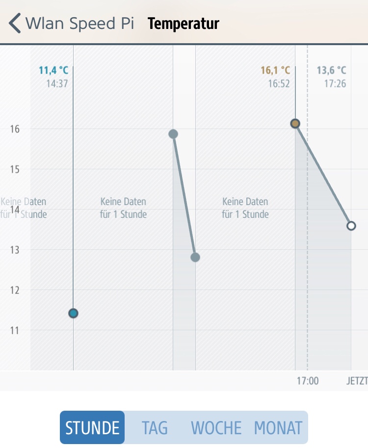

    20. nun könnt ihr homebridge mit
    homebridge

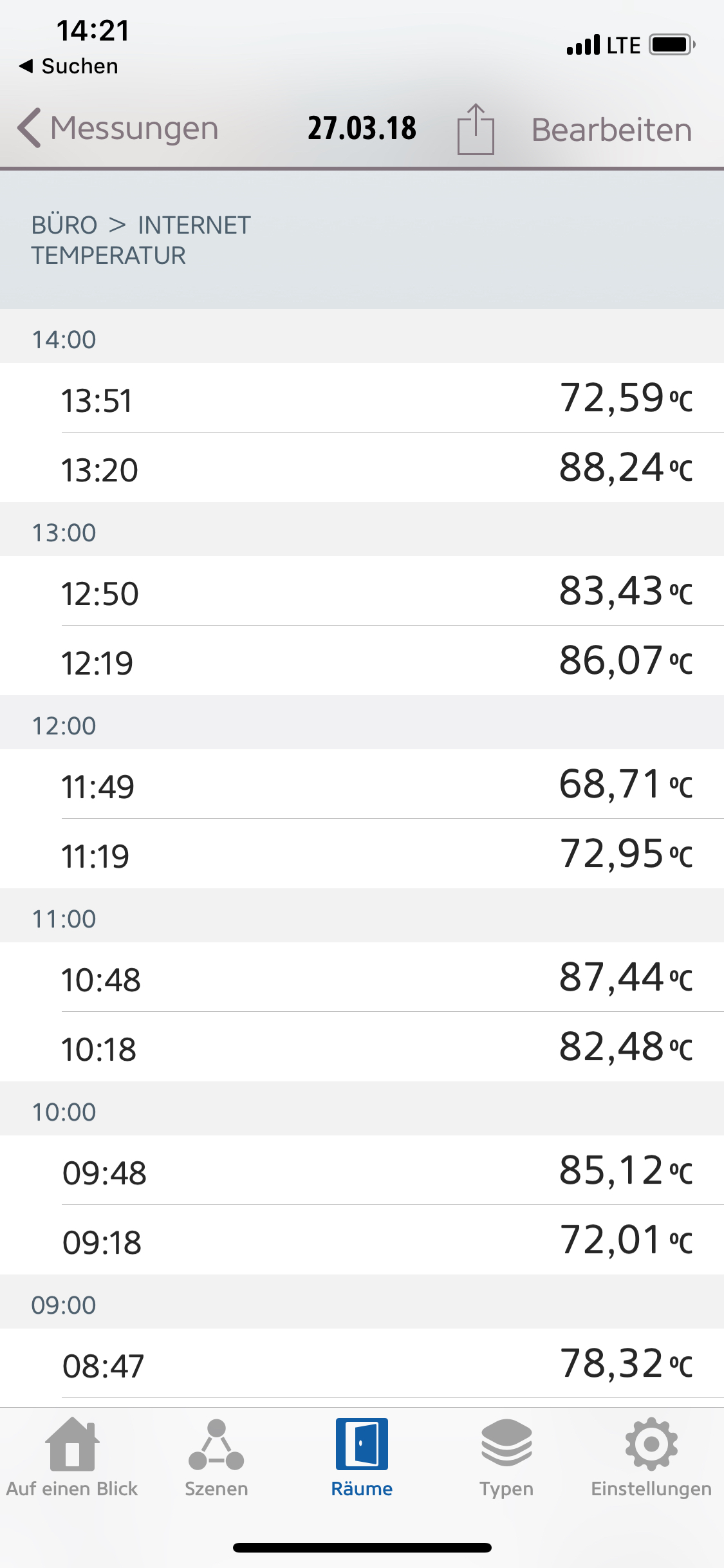

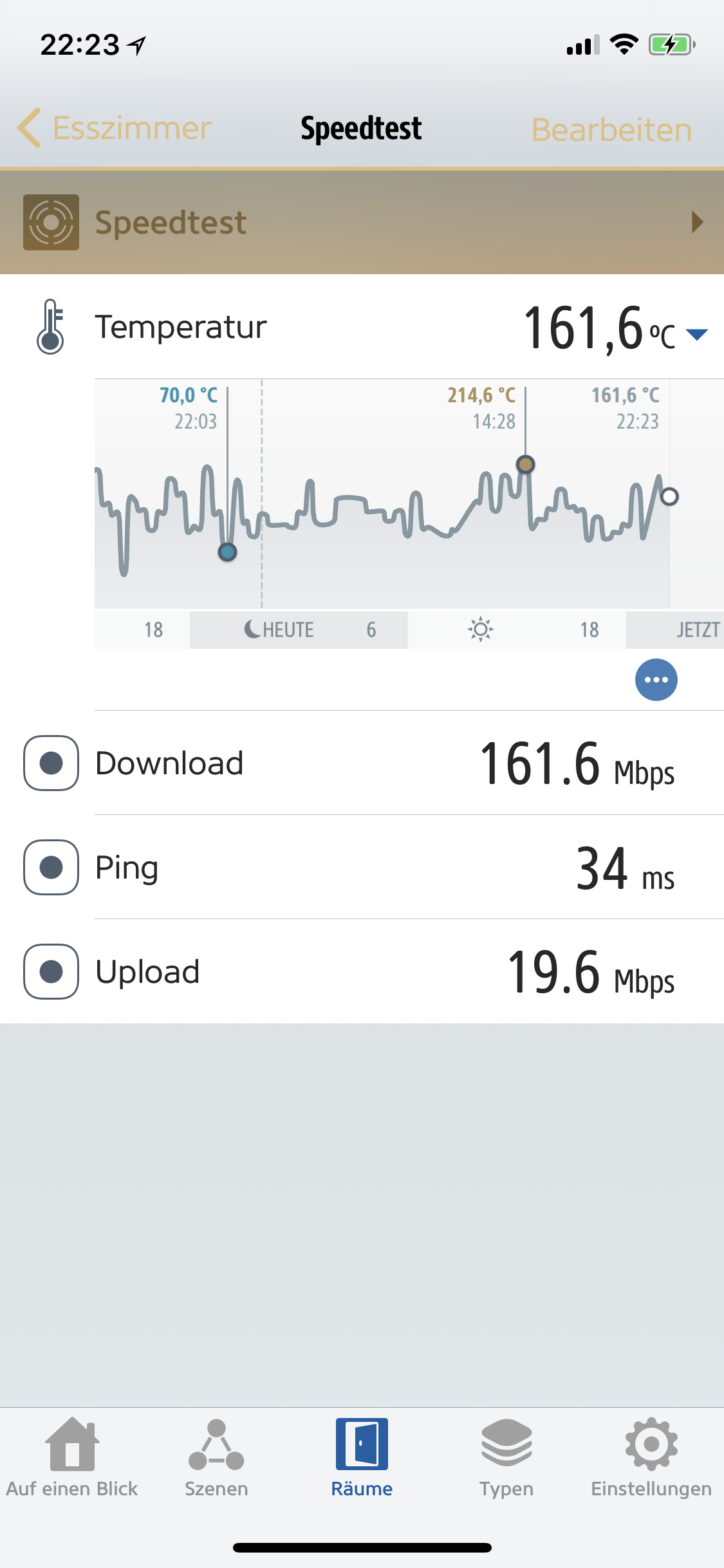

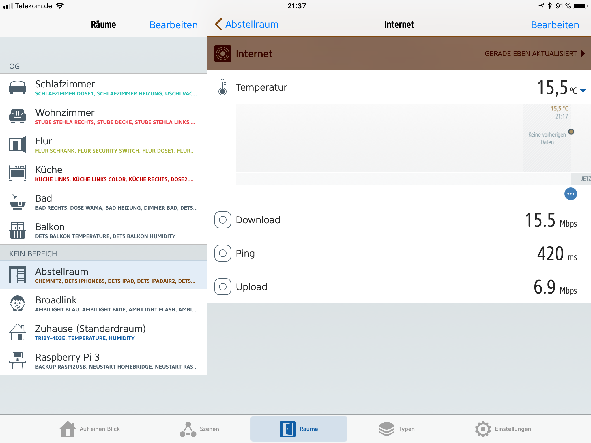

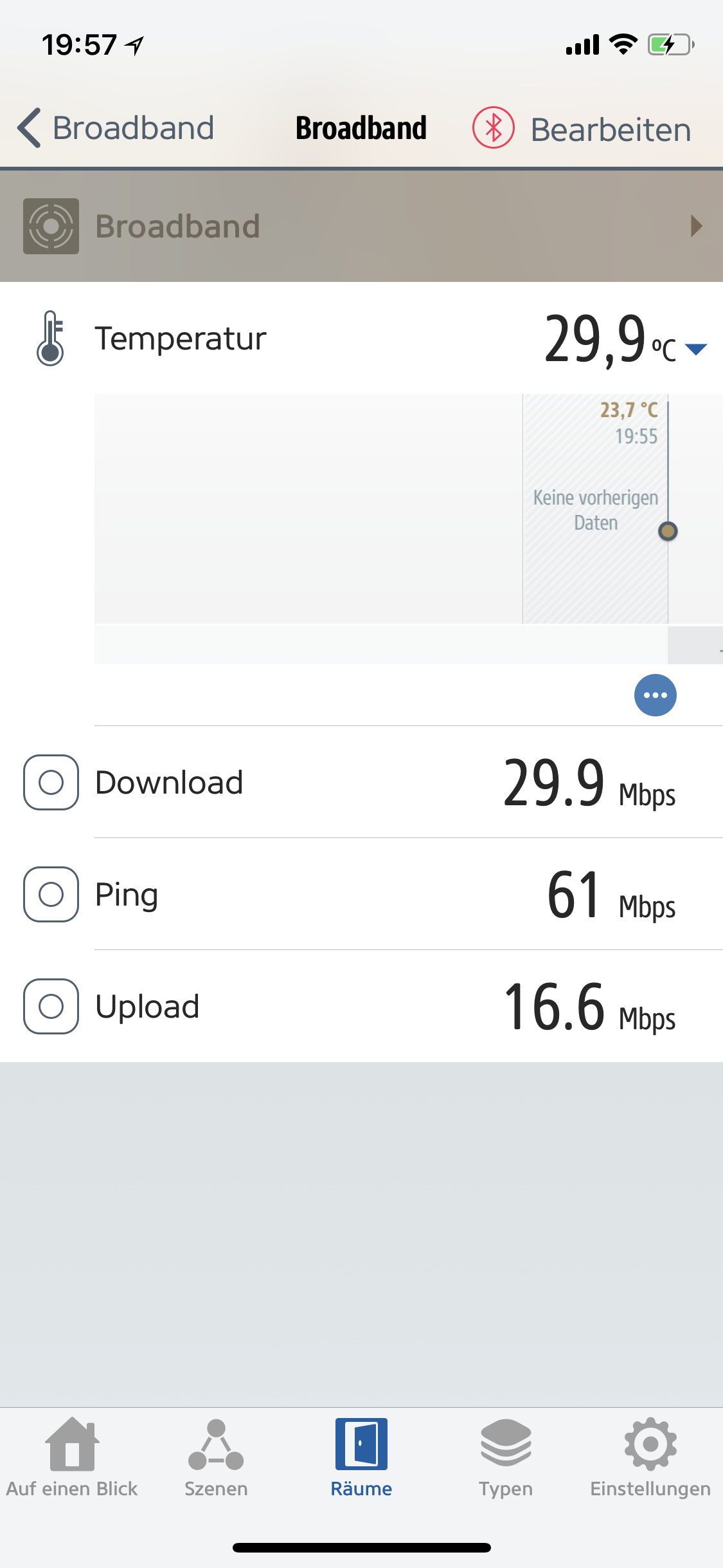

    wieder starten und solltet zwei neue Temperatursensoren finden, die eure Internetgeschwindigkeit anzeigen.
    Ich hoffe ich konnte jemandem helfen, verzeiht mir wenn ich irgendetwas nicht richtig beschrieben habe, es ist meine erste Anleitung.
