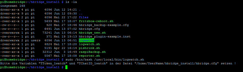

ich erhalte folgende Fehlermeldung wenn ich über das Skript die Dienste anlege:
Hat einer eine Idee? Scheinbar liest er die Variablen aus der hbridge.cfg nicht aus. Die sind dort aber gesetzt. Selbes Spiel mit fritzbox-reboot:-(
Code? logwatch.service Loaded: loaded (/etc/systemd/system/logwatch.service; disabled; vendor preset: enabled) Active: failed (Result: exit-code) since Mon 2018-05-21 06:09:26 UTC; 13min ago Main PID: 11976 (code=exited, status=254) Mai 21 06:09:26 raspberrypi systemd[1]: Starting logwatch.service... Mai 21 06:09:26 raspberrypi bash[11976]: Bitte die Variablen "TToken_lwatch" und "TChatID_lwatch" in der Datei "/home/UserName/hbridge_install/hbridge.cfg" setzen ! Mai 21 06:09:26 raspberrypi systemd[1]: logwatch.service: Main process exited, code=exited, status=254/n/a Mai 21 06:09:26 raspberrypi systemd[1]: Failed to start logwatch.service. Mai 21 06:09:26 raspberrypi systemd[1]: logwatch.service: Unit entered failed state. Mai 21 06:09:26 raspberrypi systemd[1]: logwatch.service: Failed with result 'exit-code'.
Mit welchem Script?
wo wurde die hbridge.cfg angelegt?
hast du
das gemacht?
und ausserdem!!
fehlen noch Daten zum versenden

Ok habe die beiden auch in der Datei eingetragen.
nach Aufruf von sudo /bin/bash /usr/local/bin/logwatch.sh kommt aber noch immer der gleiche Fehler.
