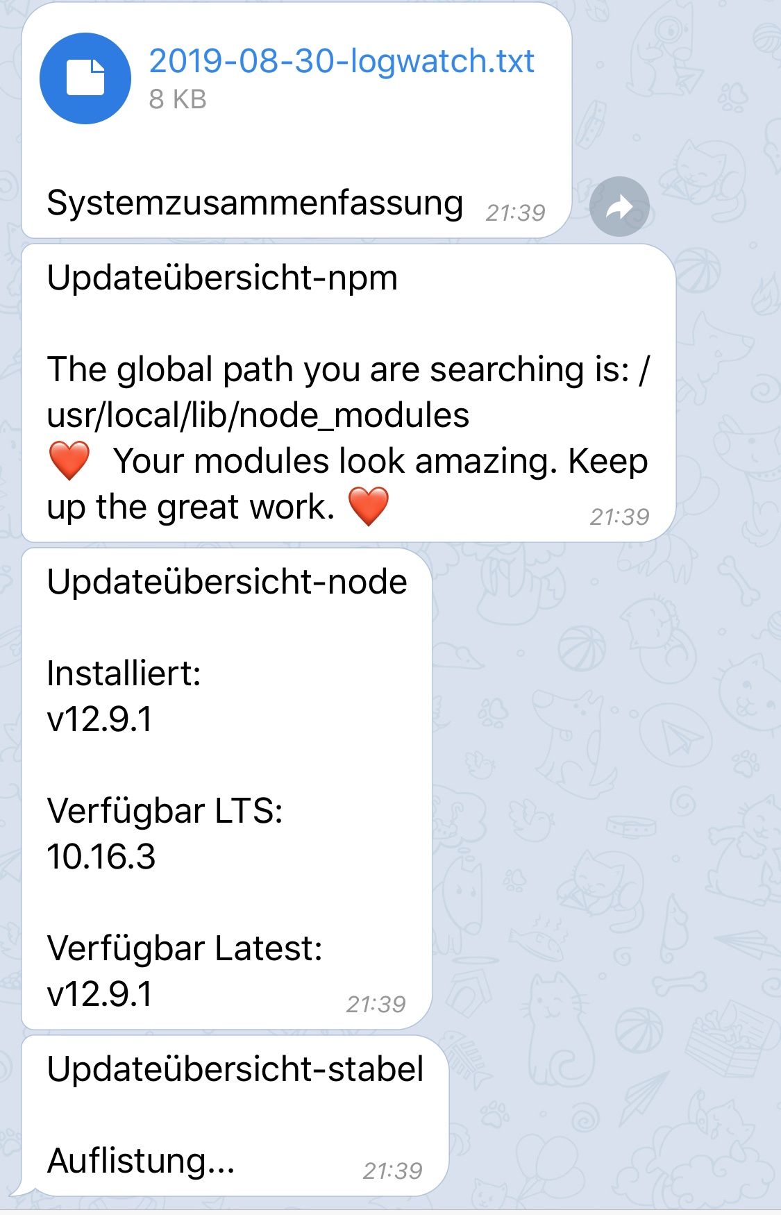

Ist doch alles gut auf deinem Bild. Wenn es nichts zum anzeigen gibt dann wird auch nichts angezeigt. Oder was meinst du?
Sieht auch gut aus. Wobei beides halbe Bilder sind und nicht alles zeigen.
Kann gerade nicht nachvollziehen wo genau das Problem ist. Wäre super wenn du es etwas detaillierter beschreiben könntest damit ich dir helfen kann.
