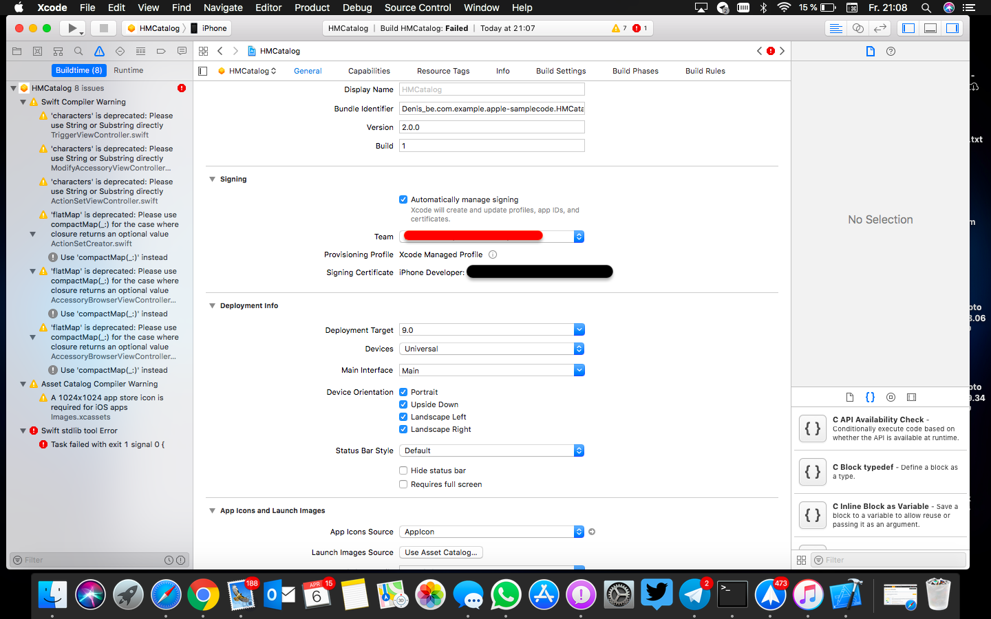

3.) Angepasste Swift 4 Datei bei GitHub laden und die Datei HMCatalog.xcodeproj öffnen.

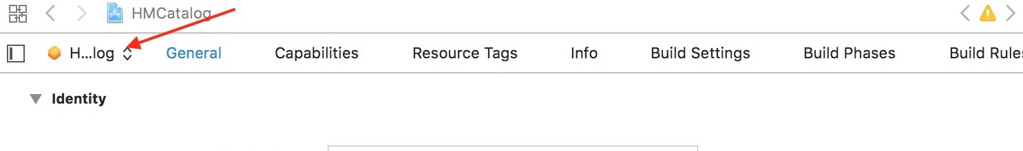

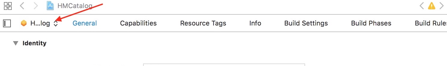

4.) Menü wechseln von Project auf Target

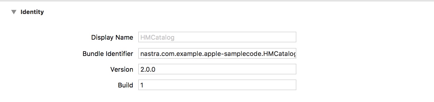

5.) Bundle Identifier Name anpassen.
Hinweis: Einfach einen Namen an erste Stelle setzen.

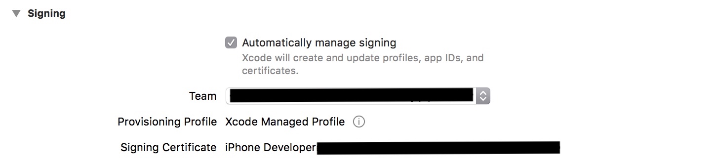

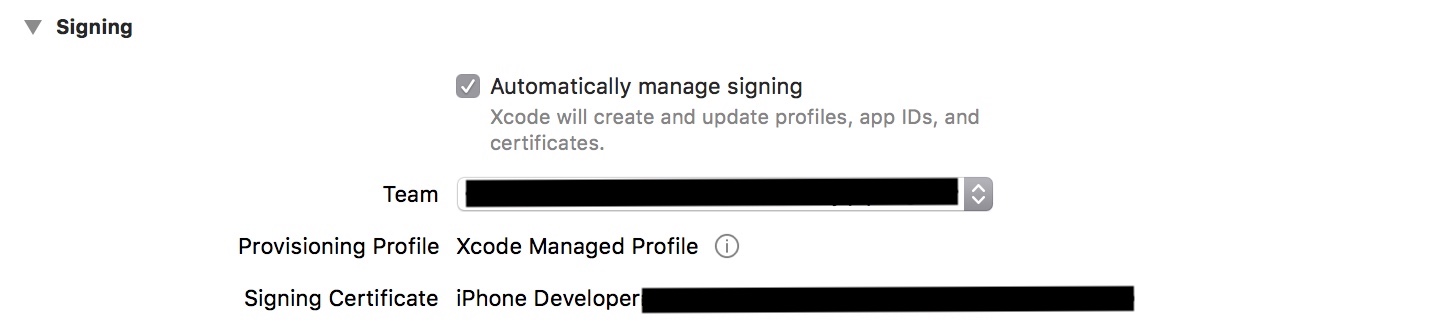

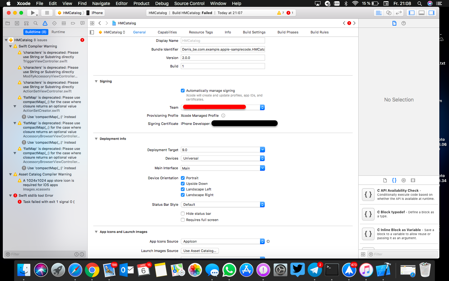

6.) Bei Team die eigene Apple ID auswählen.

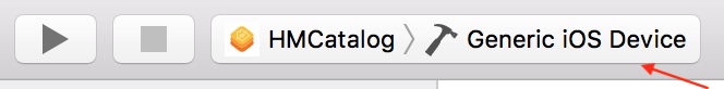

7.) iOS Gerät auswählen und Sync mit Play beginnen.
