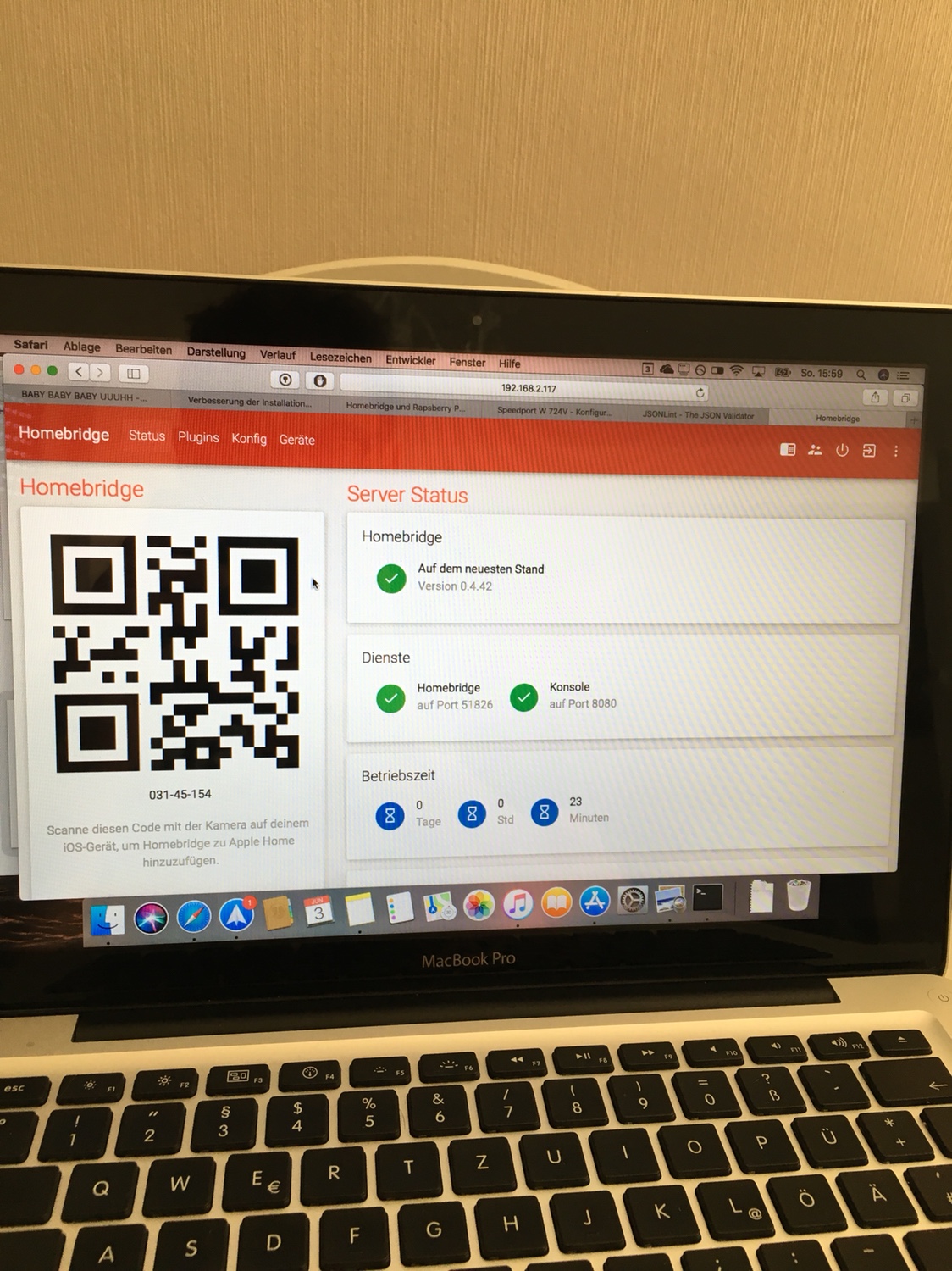

Ich möchte mich bei sschuste nochmal für seine Arbeit und seine Geduld bedanken. Die Homebridge läuft super und selbst über das Handy ist sie per Webapp erreichbar. Ich bin einfach nur begeistert. Die Anleitung sollte man wirklich zum Standard im Forum machen, damit bei Problemen schnell geholfen werden kann. VG iBerry
