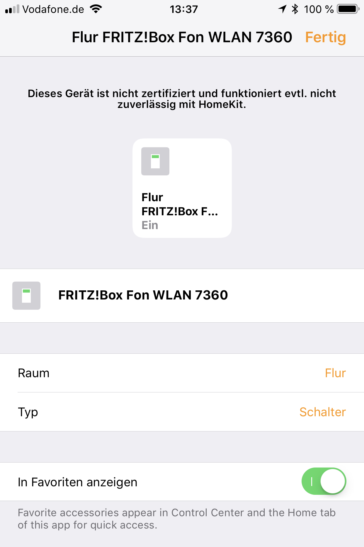

Gäste Wlan, 5ghz,2.4ghz werden nicht als "eigene" Schalter an HomeKit übertragen sondern nur als Switch characteristics dem "Hauptschalter", in diesem Falle deine FritzBox 7360 zugeordnet und via EVE kann man es dann sehen wenn man in den Schalter reingeht
Das was du gepostet hast ist die Apple Home App
Alles klar. Jetzt hat es klick gemacht in meinem Oberstübchen.Hatte noch garnicht in der eve app auf den schalter geklickt
