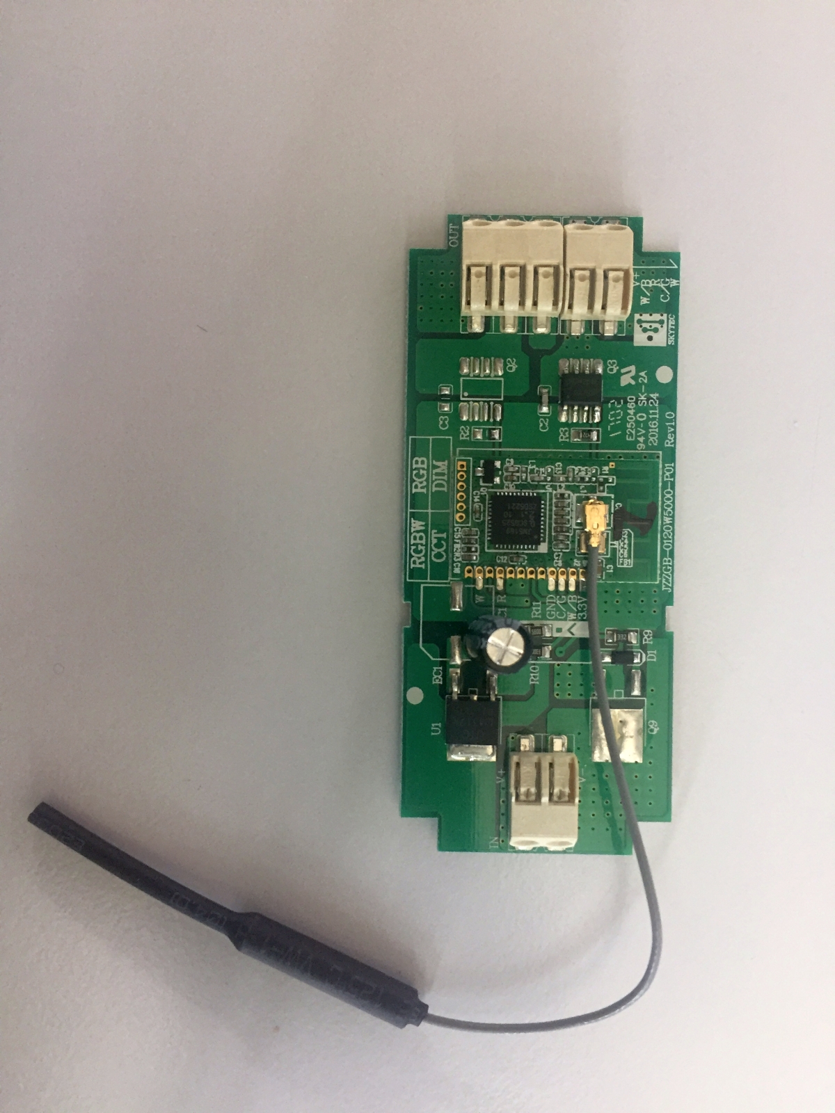

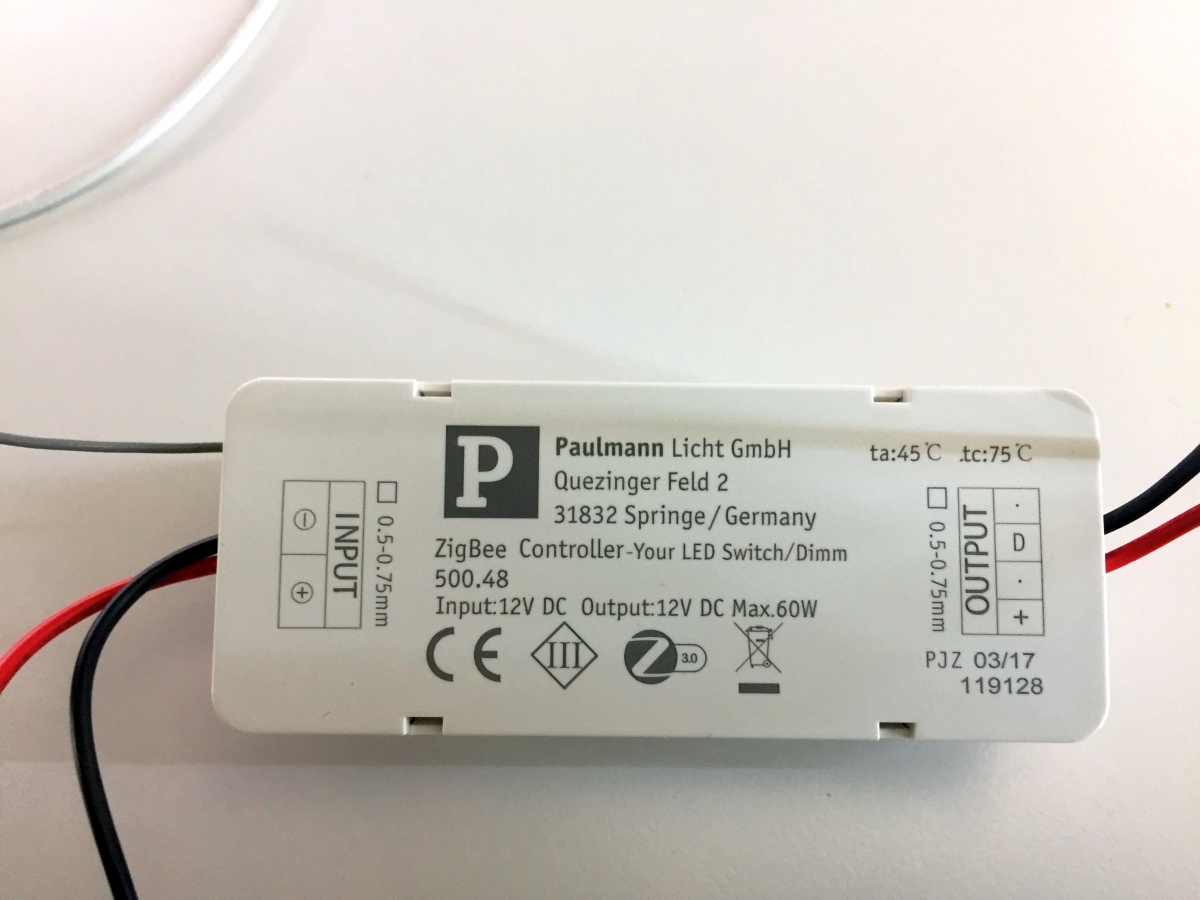

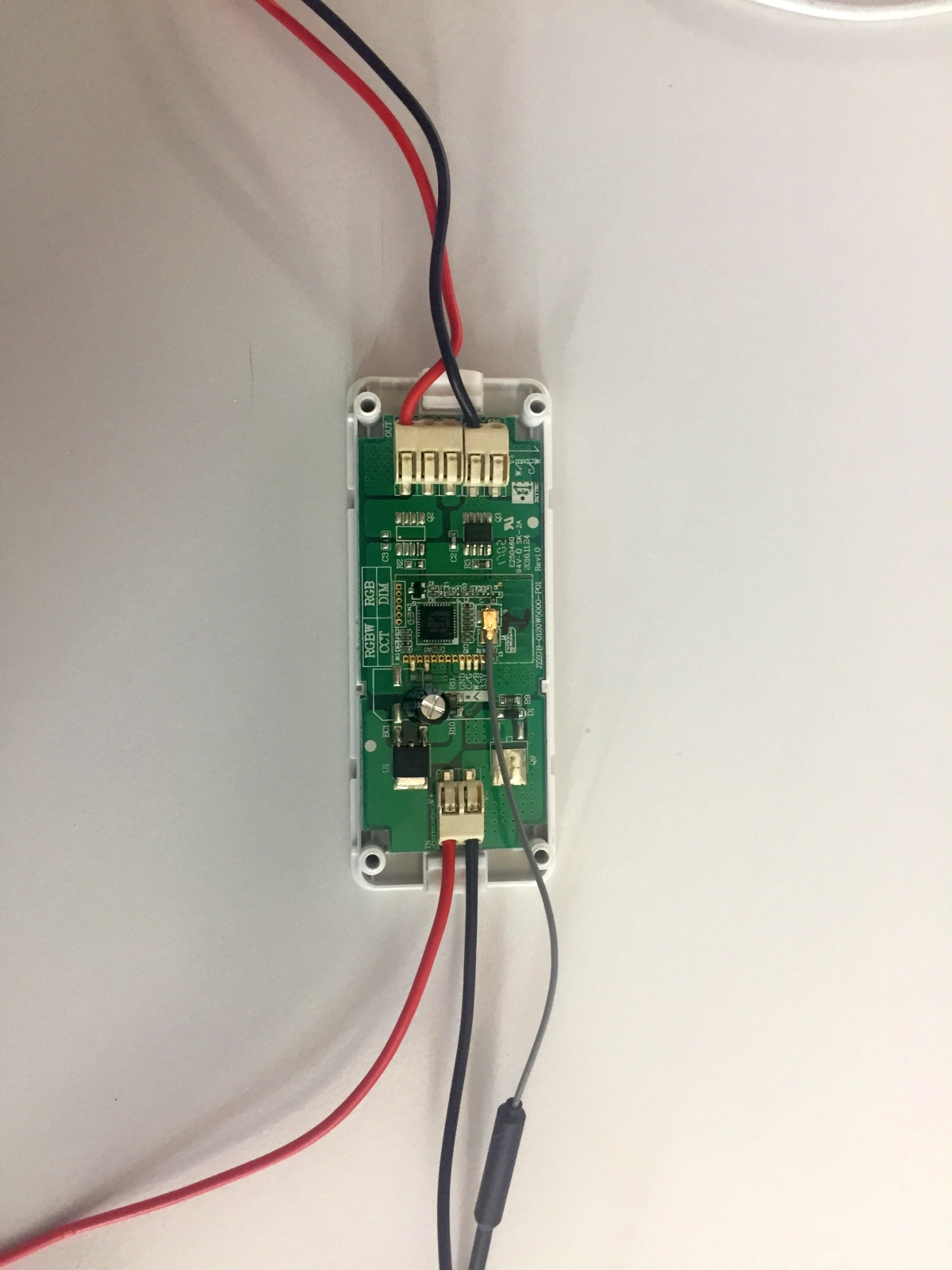

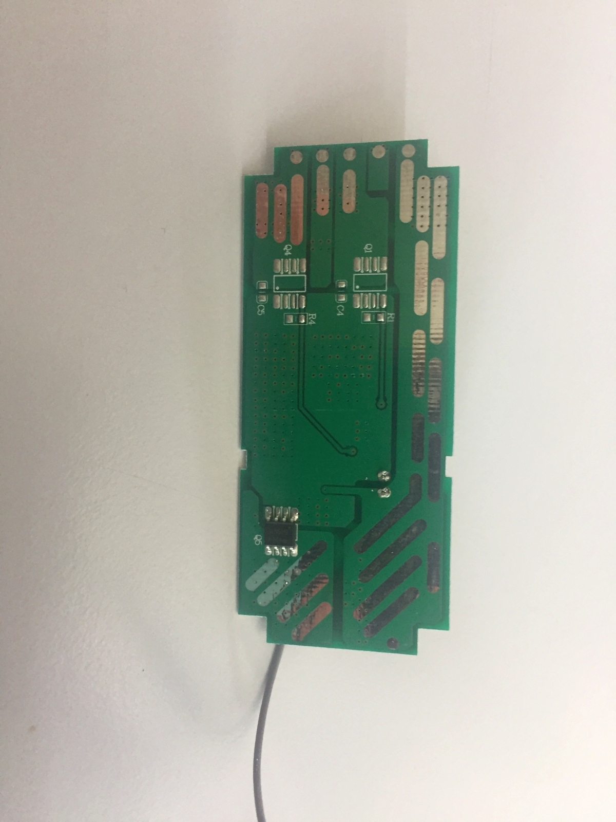

    Etwas verwirrend ist nach der Entnahme aus der Verpackung die Kabelbezeichnung und Pin Belegung, daher habe ich ihn natürlich als allererstes geöffnet und inspiziert.
    - Diesen Vorgang möchte ich euch nicht vorenthalten, da er ja vielleicht dem ein oder anderen das Zerlegen spart oder eine Kaufentscheidung abnimmt -
    Grundsätzlich gibt es den YourLED Controller ja in den verschiedensten Ausführungen, beispielsweise auch noch Bluetooth statt Zigbee und eben mit der RGB Erweiterung.
    Die Hauptplatine bleibt dabei scheinbar immer gleich, lediglich die Bestückung ändert sich entsprechend.
    Der Unterschied zwischen meinem normalen Dimmer und dem RGB Dimmer sind lediglich zwei Kanäle mehr die dann noch bestückt werden.

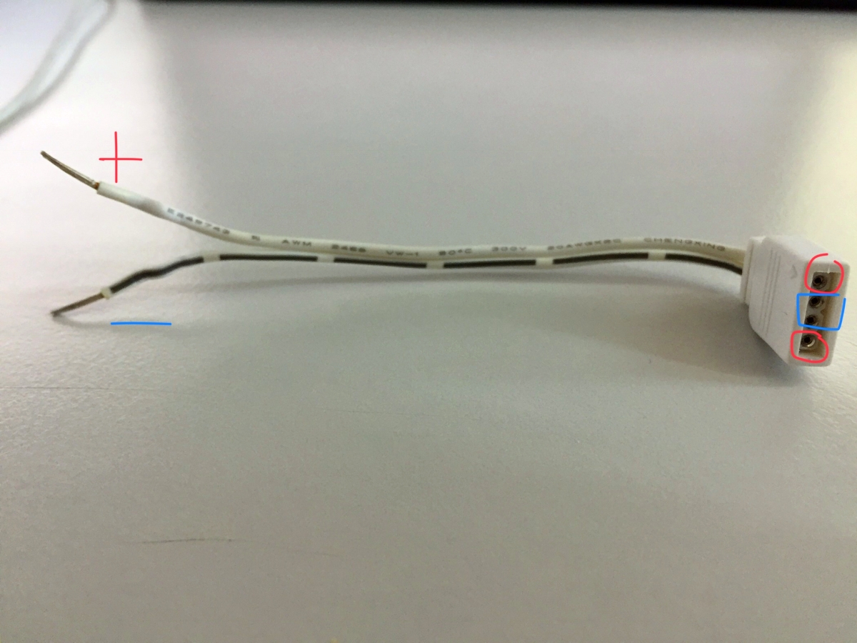

    Für die weniger HW interessierten bzw. für den normalen Anwender ist vielleicht das letzte Bild super interessant.
    Hier habe ich die Pin Belegung der Anschlussleitung eingezeichnet, den Anschluss an ein vorhandenes System kann demnach jeder machen der einen Seitenschneider und einen Lötkolben oder Miniwago bedienen kann :)
    Der Controller kann bis 5A treiben und mittels PM dimmen.

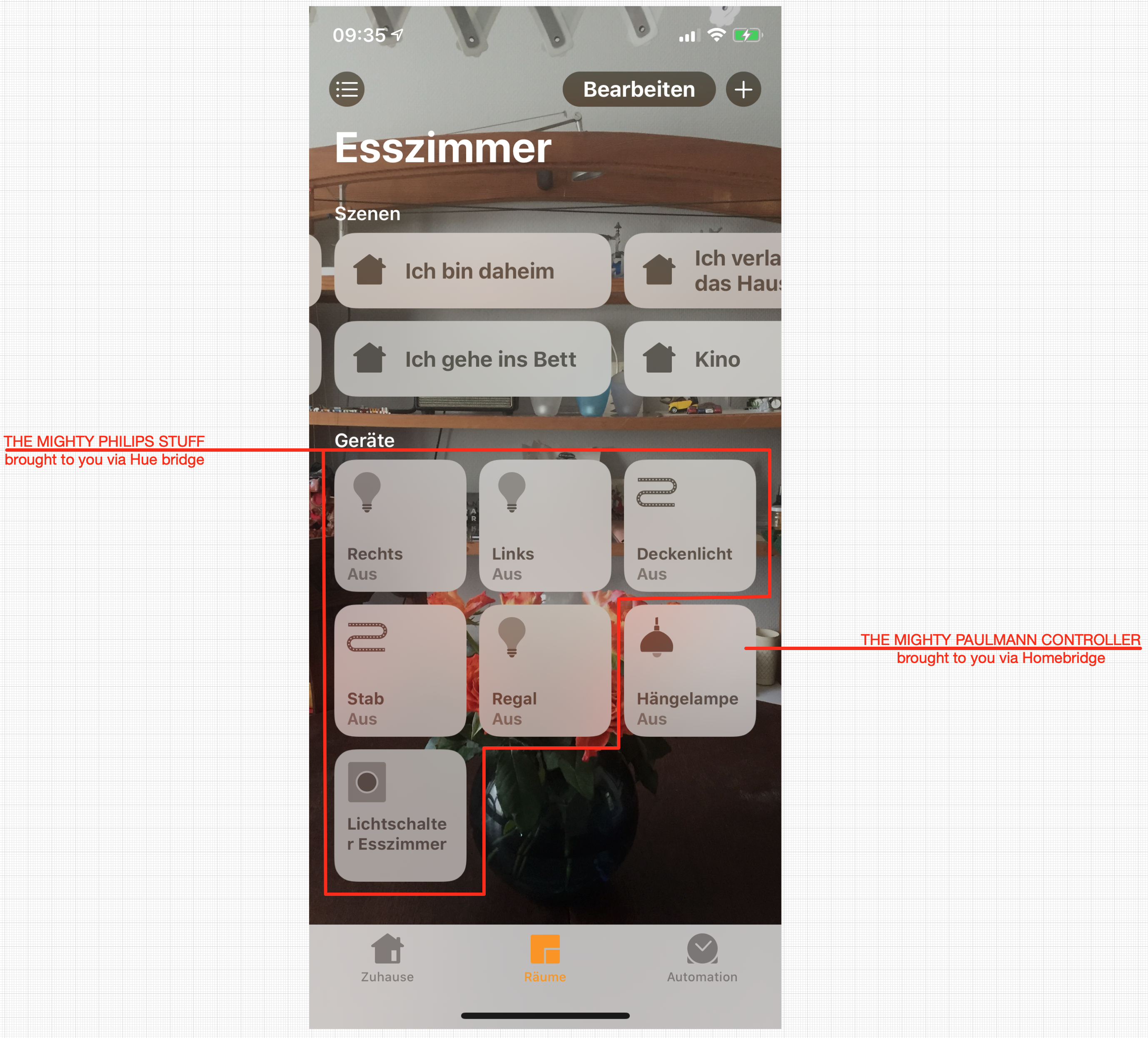

    Das heißt allerdings überhaupt nicht, dass das dann auch mit HomeKit geht. Die Hue-Bridge überträgt nämlich nur Leuchten an HomeKit, auf den Philips steht, und bei den Paulmann-Controllern steht nun mal Paulmann drauf. Folglich taucht der Paulmann-Controller nicht in HomeKit auf und kann auch nicht mit HomeKit-Automationen gesteuert werden. Das gilt für alle Fremdprodukte, die man an mit einer Hue-Bridge koppeln kann.
    Damit es dann doch geht, braucht man eine Homebridge mit dem Plugin homebridge-hue. Diese Kombi macht dann den Paulmann-Controller auch in HomeKit sichtbar und danach kann man dann ganz normal in der Home-App schalten und walten.
