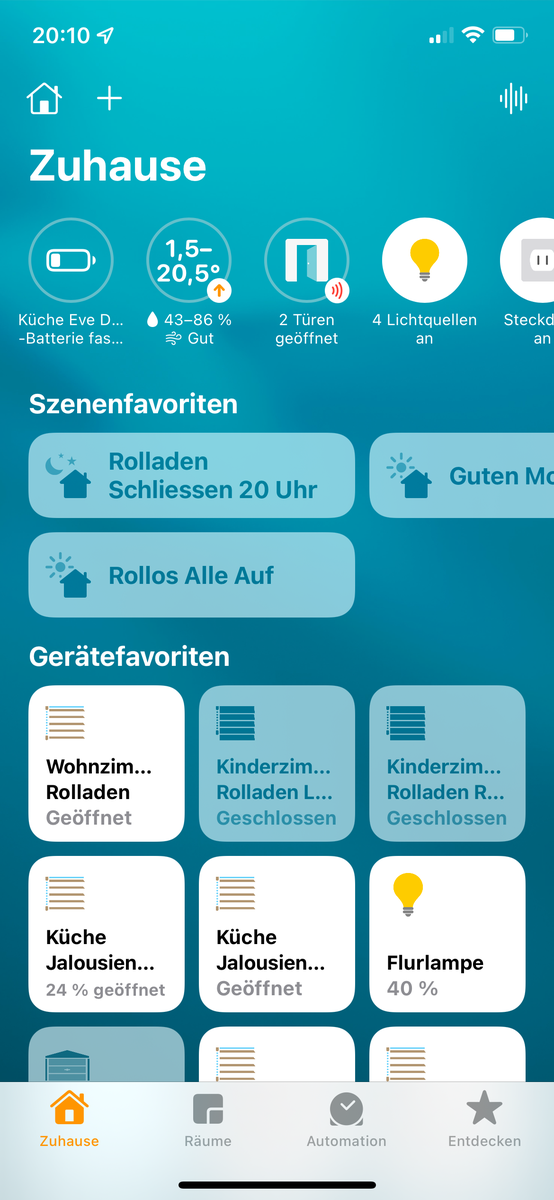

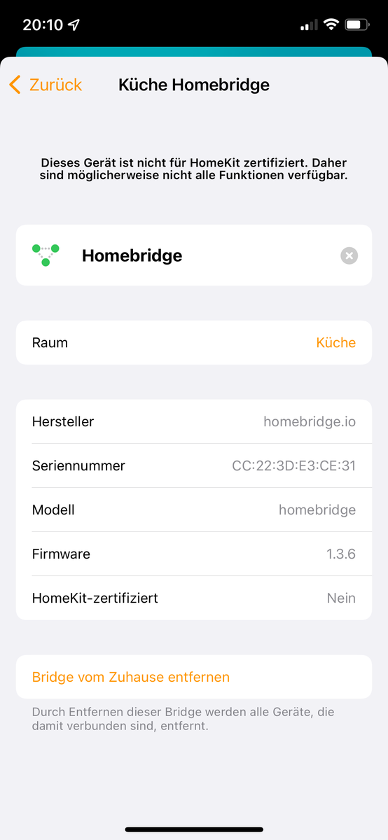

Wie füge ich das in HomeKit ein?oO
Nach einem Neustart der Homebridge sollten eig. deine Nest Geräte automatisch in der Home-App erscheinen. Homebridge selbst hast du ja, denke ich schon hinzugefügt gehabt?
Alles anzeigenScan this code with your HomeKit app on your iOS device to pair with Homebridge: Or enter this code with your HomeKit app on your iOS device to pair with Homebridge: ┌────────────┐ └────────────┘ [22/11/2021, 19:49:03] Homebridge v1.3.6 (HAP v0.9.7) (Homebridge) is running on port 51826. [22/11/2021, 19:49:07] [Homebridge UI] Homebridge Config UI X v4.41.2 is listening on :: port 8080 [22/11/2021, 19:57:44] [Homebridge UI] Starting terminal session [22/11/2021, 19:57:58] [Homebridge UI] Terminal session ended. [22/11/2021, 19:58:00] [Homebridge UI] Starting terminal session [22/11/2021, 19:58:09] [Homebridge UI] Terminal session ended. [22/11/2021, 20:11:39] [Homebridge UI] Rebooting linux server with command: "sudo -n shutdown -r now" [22/11/2021, 20:11:39] [Homebridge UI] Command failed: sudo -n shutdown -r now sudo: a password is requiredMein Fehler, schreib mal bitte "refreshToken" mit großem T, nicht refreshtoken. Hab ich dir falsch vorgegeben und die config.json nimmt es bei sowas sehr genau.
