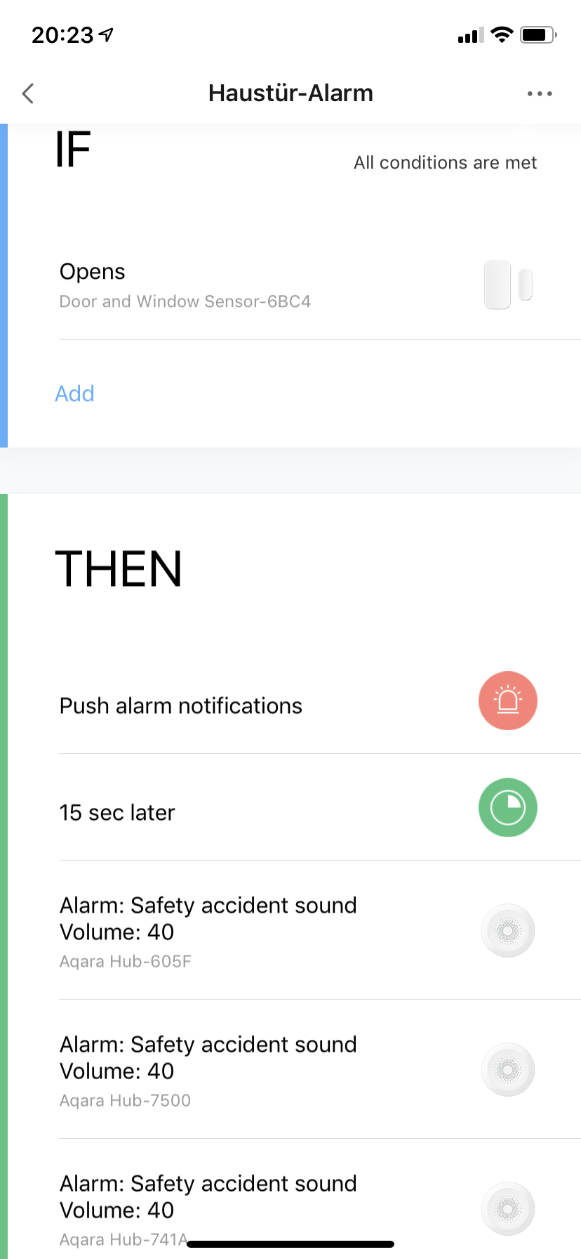

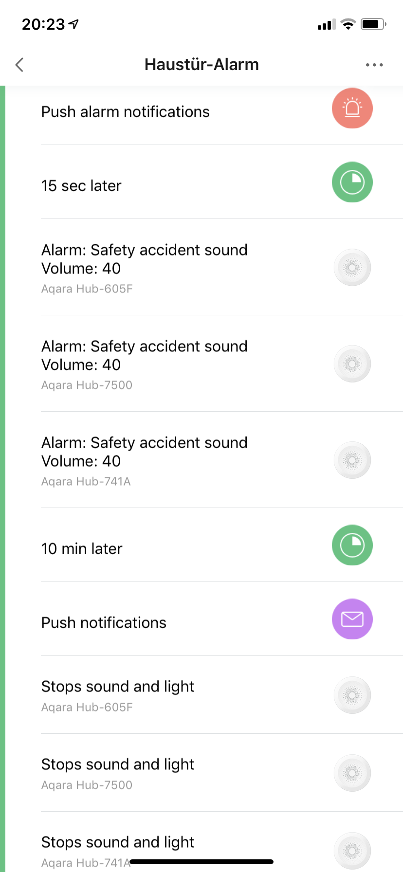

Dass mehrere Hubs gleichzeitig Alarm schlagen ist genau das, was ich gesucht habe.
Habe zwar die Screenshots im Thread gefunden, kann diese aber leider nicht in der Aqara App reproduzieren.
Ist das mit der Mi Home App eingerichtet?
In der Aqara App kann ich ja nur Alarme für die einzelnen Hubs und dort auch nur mit den mit diesen verbundenen Sensoren einrichten, zumindest habe ich nichts anderes gefunden..
Viele Grüße
Denis
Doch, das geht schon. Meine Alarm-Automationen sind alle in Aqara eingerichtet.
Unter „if“ wählst du das Gerät, das den Auslöser setzen soll - das ist KEIN Hub, sondern ein Sensor. Tür- oder Bewegung, je nachdem, was den Alarm auslösen soll.
Deine Hubs wählst du erst bei „then“, denn die Hubs sind ja nicht der Auslöser, sondern quasi nur die Alarmsirene.
So sieht aktuell z.B. mein Haustür-Alarm aus.
- Das öffnen bei scharf geschaltetem Alarm schickt die Alarm-Notification
- wartet 15 Sek (damit ich selbst ausschalten kann)
- alle drei Hubs heulen los
- nach 10 Min gehen die Hubs aus
- Notification, dass die Hubs den Alarm beendet haben
